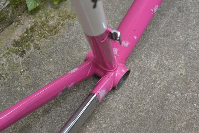

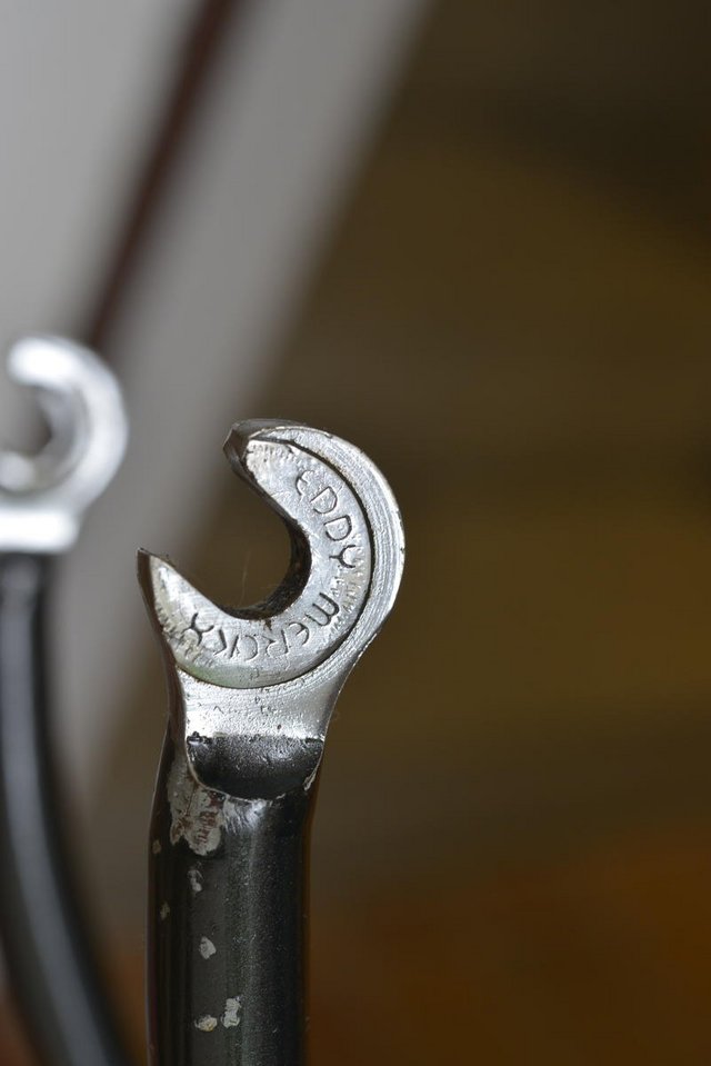

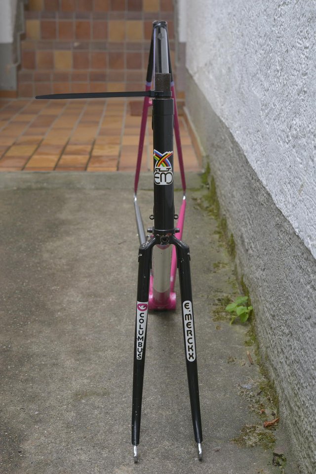

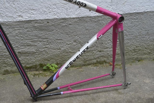

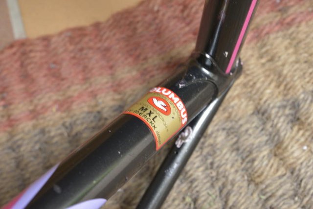

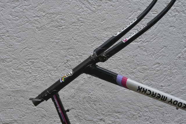

hallo,

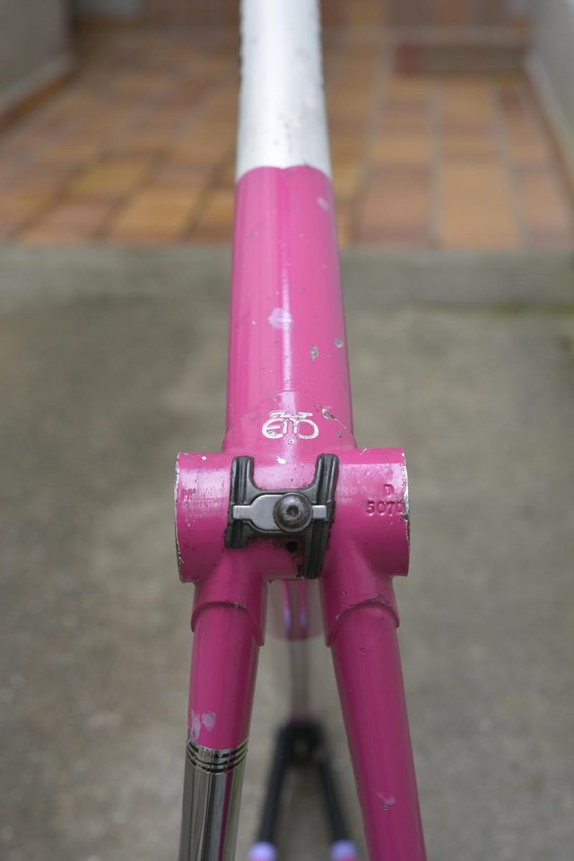

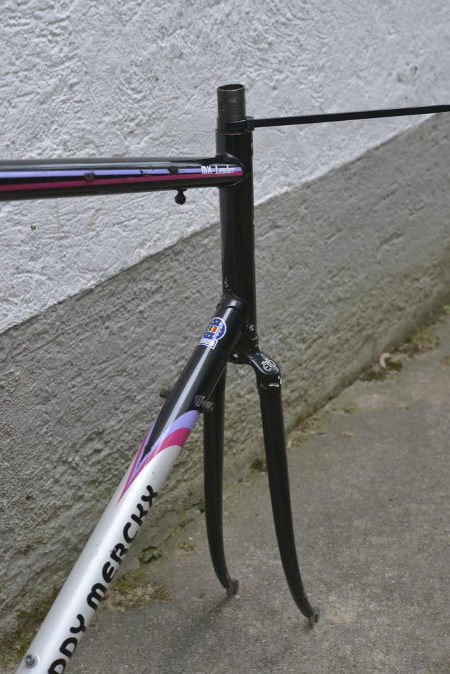

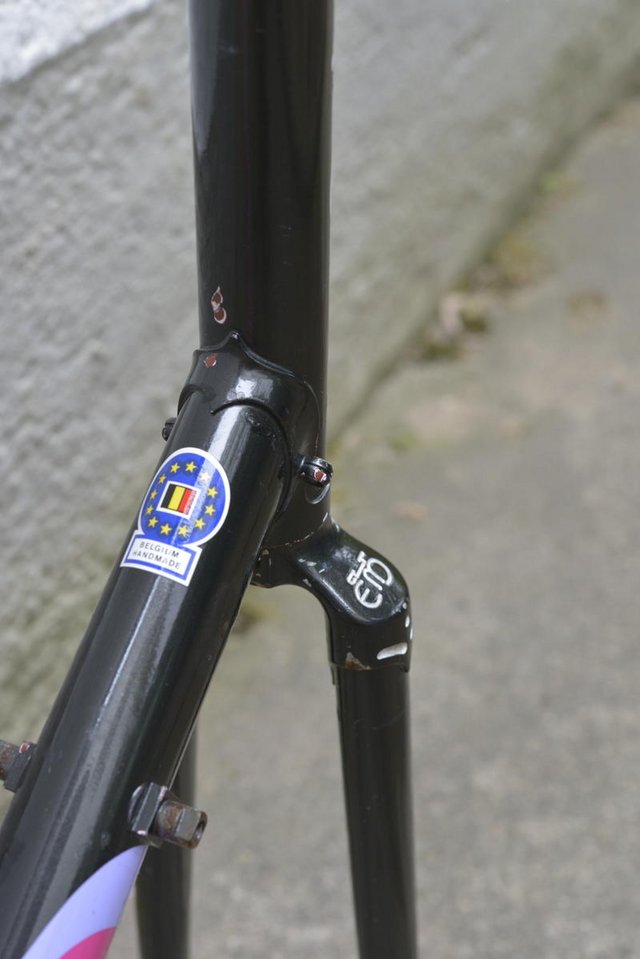

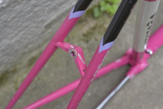

wollte euch fragen ob dieser mx leader auf maß gebaut wurde.
RH ist mitte tretlager bis oberkante sattelmuffe 63,5, oberrohr mitte-mitte 59 und steuerrohr ende-ende muffe fast 22.
hier ein paar bilder:
kann mir jm etwas zum baujahr sagen, startnummernhalter und ösen für STI züge sind an den rahmen gelötet.
war das die team telekom lackierung von anfang 1990?
Das ist der Minimax Rohrsatz,könnte der Rahmen für Bernd Gröne oder Markus Schleicher 1991/92 gewesen sein...
Edit. 92 könnte auch Aldag sein,Görgen war 90 scheinbar nicht mehr dabei....
vielen dank. wieso minimax, steht doch mxl drauf? wie kommst du so genau auf diese beiden fahrer, wegen der anatomie? 😉
....zum Rohrsatz steht hier im Prospekt etwas....
Wenn es ein Teamrad ist, muss es einem "langen" Fahrer gehört haben (Rh!!). Und die verlängerte / hohe obere Steuerrohrmuffe sieht nach Einzelfertigung aus - im Standard gab es den Rahmen meines Wissens nicht mit dieser Option.
Die Gabel sieht nicht nach einer original MAX-Gabel aus, die scheint aus den CorsaExtra-Rahmen zu stammen.
Matze
Die obere Steuerrohrmuffe ist mir bei Merckx so auch noch nicht begegnet.
Die Max-Gabel war einigen Fahrern vertikal zu hart, es gab auch Brüche der Gabelscheiden.
Du kannst auch Markus Schleicher (über das Team Heizomat D ) fragen...
Nicht , das er darüber die Motten kriegt...
