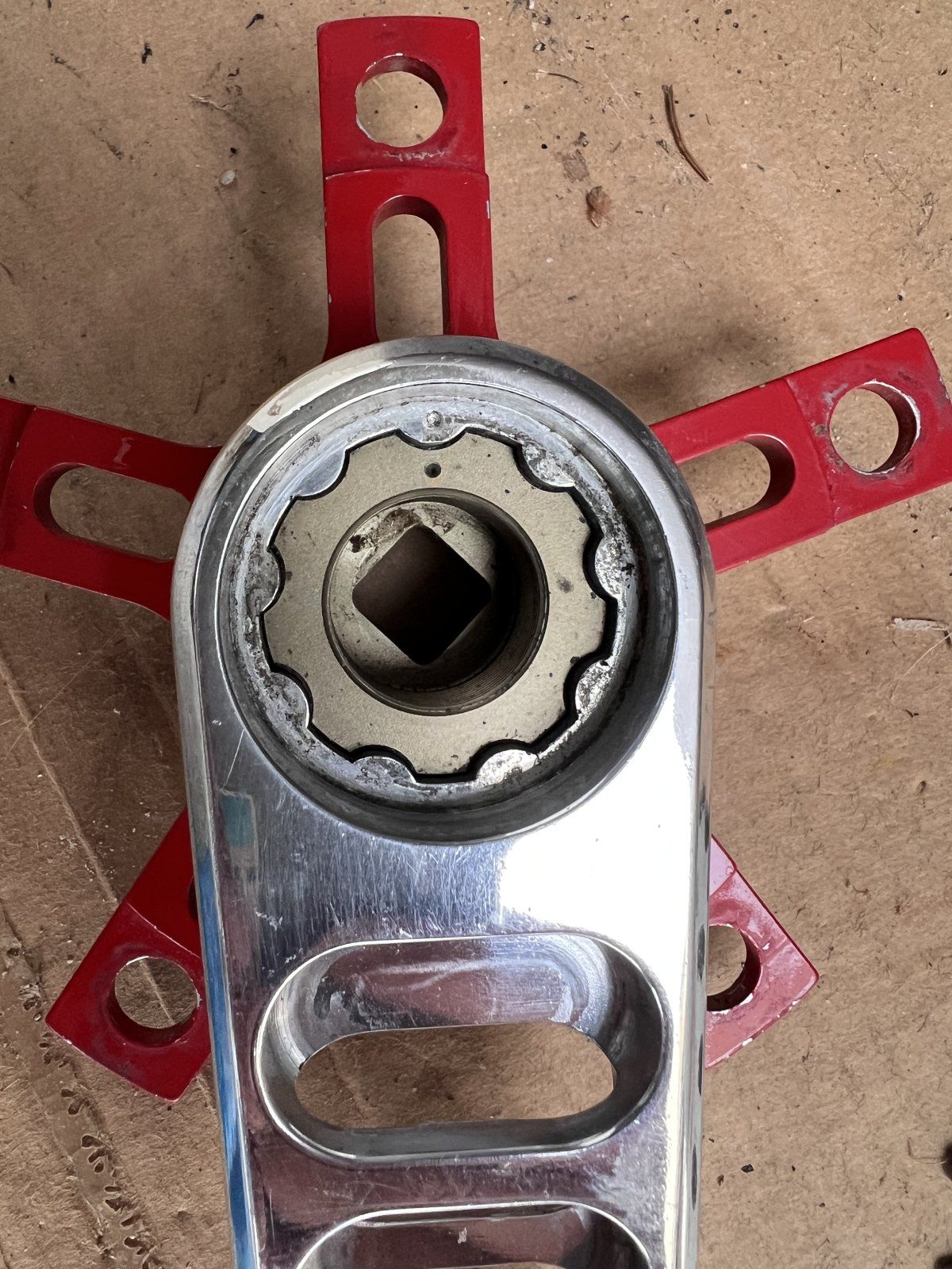

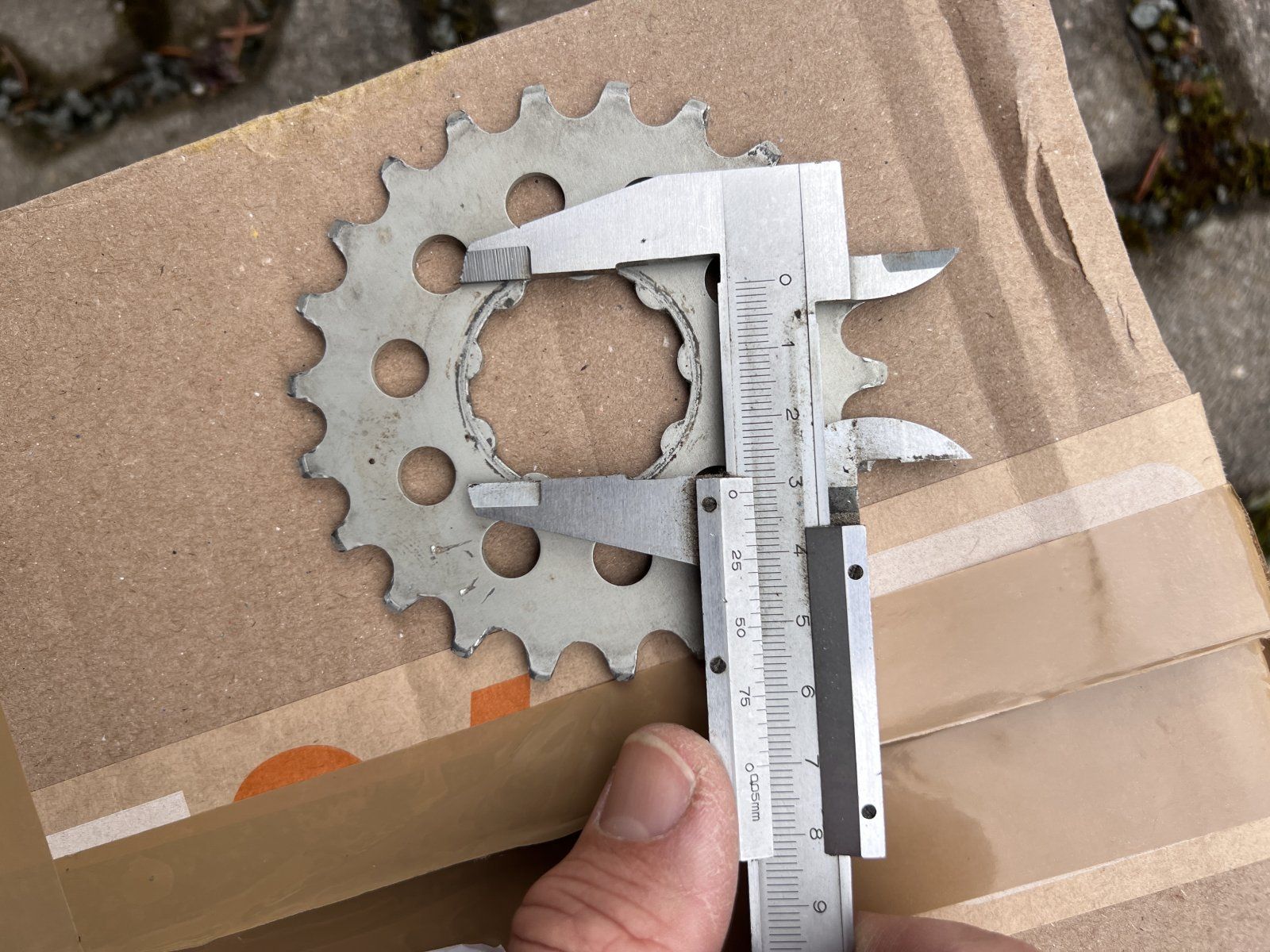

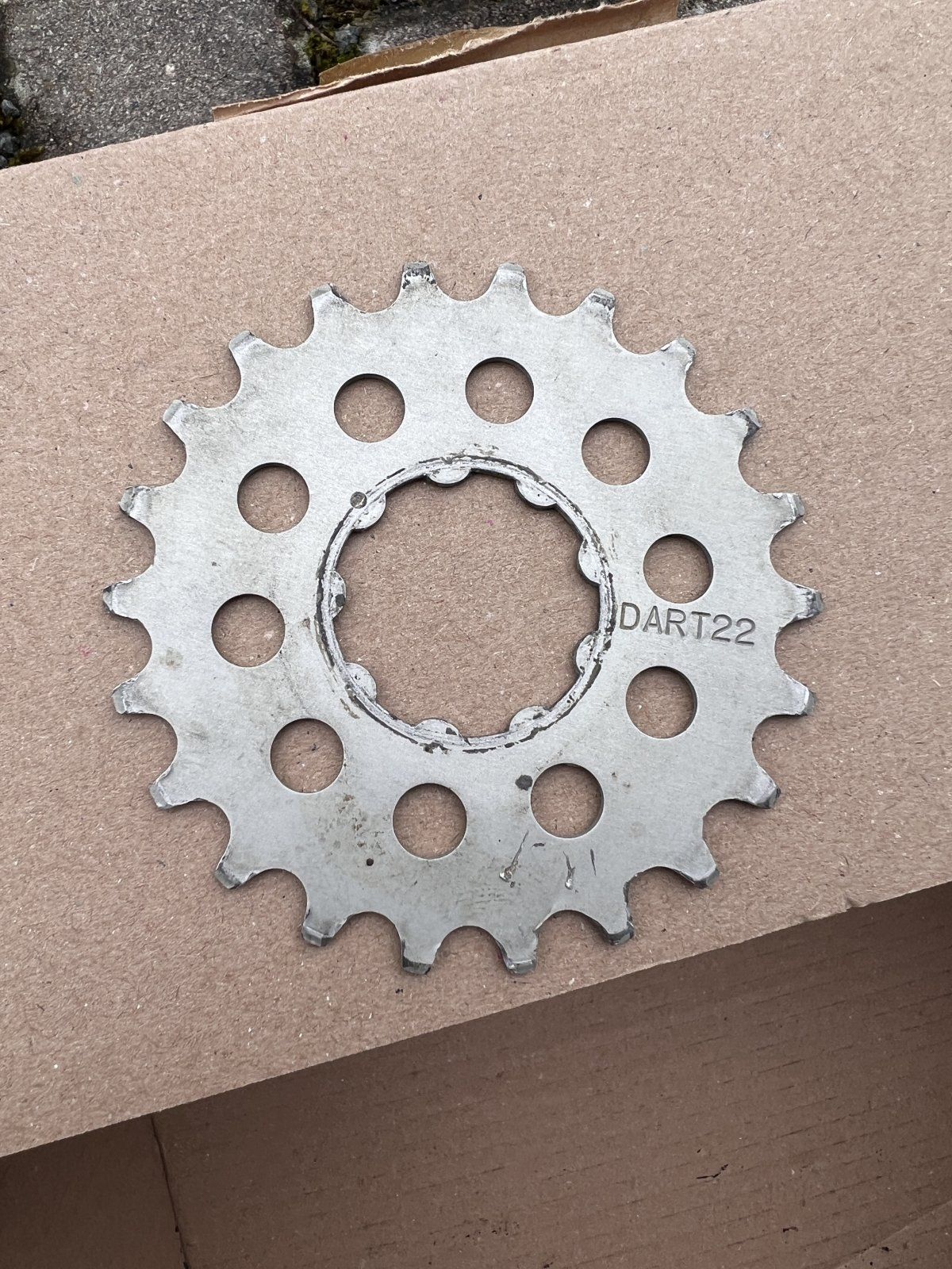

gibts noch Kettenblätter für diese spezielle Aufnahme der D.A.R.T. Kurbel ?
97C1BF5F-AA82-4D68-8942-4479DC3199EB.jpeg9E801D03-A2B3-4BA0-B7C2-5F782B9A3BA7.jpegF4AD24BA-F015-40BA-BC37-2C0F6480B0A3.jpeg
Wenn, dann mit viel Suche gebraucht.
Man könnte ein BMX-Kettenblatt nacharbeiten, die haben oft nur eine 19mm Bohrung.
Die Verzahnung sieht ähnlich aus wie die eines Ritzels einer Nabenschaltung. Ob das zufällig die gleichen Maße hat, weiß ich aber nicht.
Vielleicht weiß Hot Chili eine Lösung, die gibt's noch.
Schöne Kurbel, wollte ich damals auch unbedingt am Hot Chili haben.

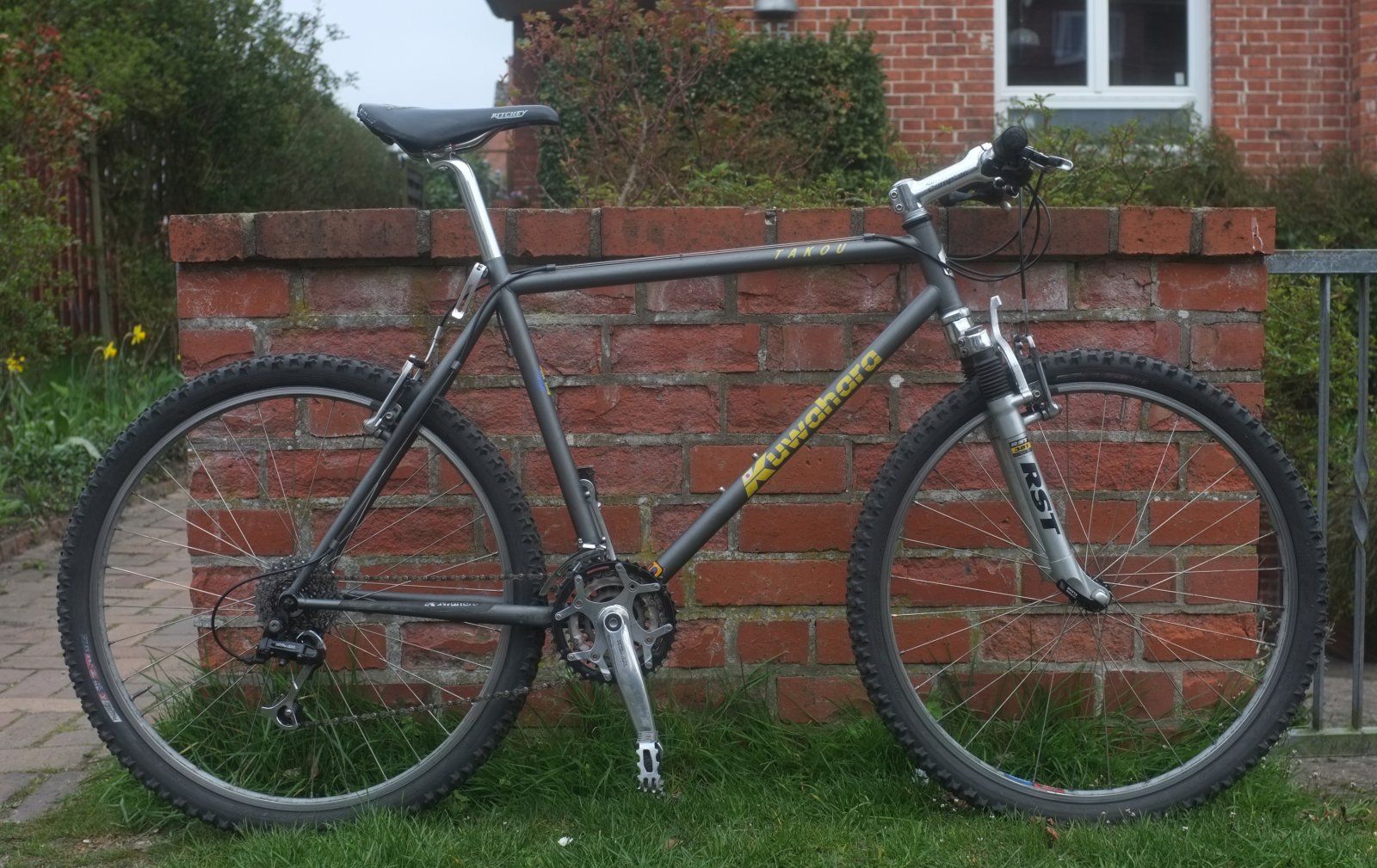

Das Thema "modernes Rad" ist tatsächlich noch recht frisch bei mir. Aber nach dem ich, nach dreimonatiger Suche, nun endlich fündig geworden bin, soll es jetzt endlich losgehen.
Abgesehen davon, dass die verbaute Gabel kaputt und optisch eine Zumutung ist, habe ich bisher keine bessere und vor allem verfügbare Lösung als das übermäßig teure Titanteil gesehen. Hier mal im verbauten Zustand:
