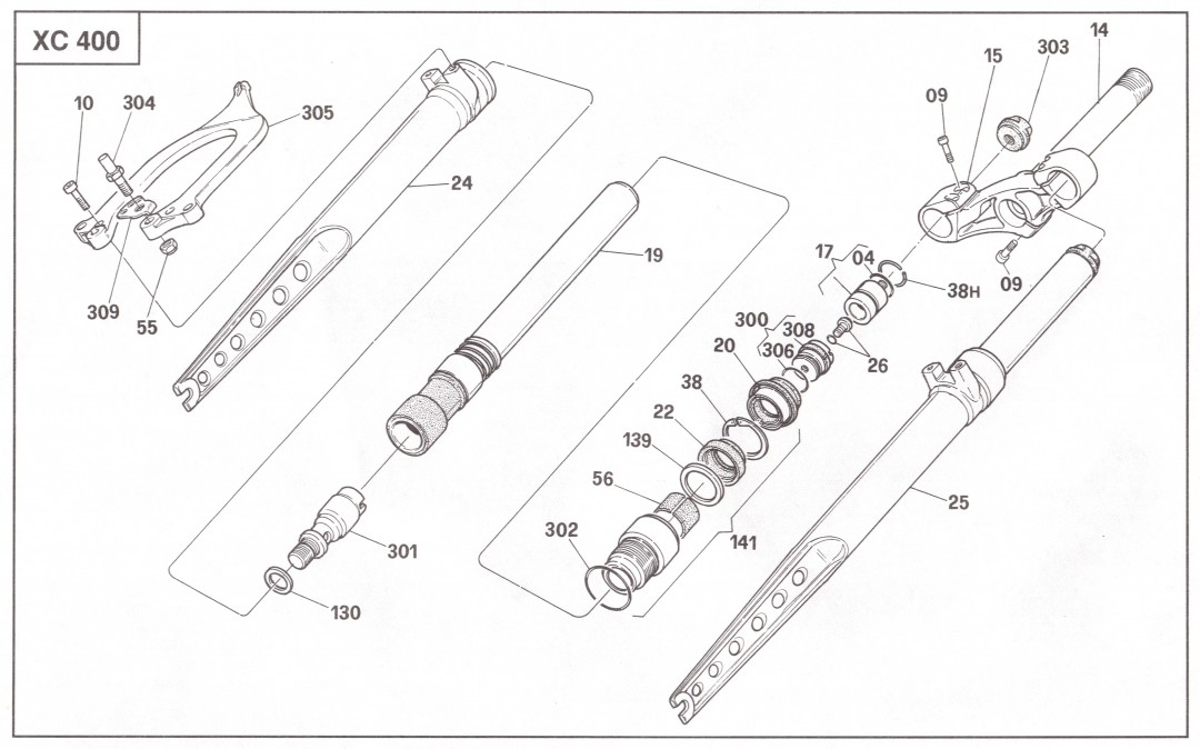

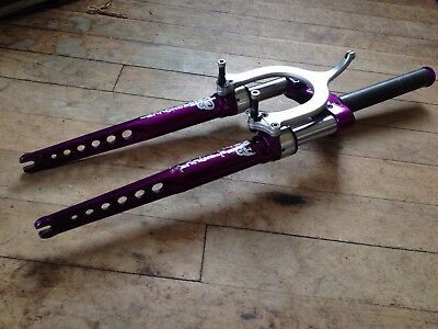

Schade, was ist das überhaupt für ein Typ, die Standrohre haben 24 mm Durchmesser, gestempelt ist sie von 1993 , ist das eine xc400?...isch abe keine 'eder!
Ja. Ab der 500er hatte es Einstellräder an beiden Gabelbeinen!Schade, was ist das überhaupt für ein Typ, die Standrohre haben 24 mm Durchmesser, gestempelt ist sie von 1993 , ist das eine xc400?
Die ist doch purple und nicht silber!
, die Gabel ist dicht, und Luft war auch noch drauf, ich hätte da jetzt erstmal gar nichts gemacht
.Fahr das Ding, erst nach dem 7. Schlagloch zeigt sie sich von ihrer wahren Seite. Entweder sie hält das Öl, oder sie spuckt es aus! Leicht ölige Tauchrohre sind normal! Wenn sie tats. undicht ist, dann zeigt sie das auch unmissverständlich!Wird das Oel über die Öffnung vom Ventil eingefüllt, sorry habe ich nicht so den Plan von, die Gabel ist dicht, und Luft war auch noch drauf, ich hätte da jetzt erstmal gar nichts gemacht
Zieht dann eine Ölspur hinter sich her?!Fahr das Ding, erst nach dem 7. Schlagloch zeigt sie sich von ihrer wahren Seite. Entweder sie hält das Öl, oder sie spuckt es aus! Leicht ölige Tauchrohre sind normal! Wenn sie tats. undicht ist, dann zeigt sie das auch unmissverständlich!
Schau dir mal den Link an, da ist auch das service manual dabei!Wird das Oel über die Öffnung vom Ventil eingefüllt, sorry habe ich nicht so den Plan von, die Gabel ist dicht, und Luft war auch noch drauf, ich hätte da jetzt erstmal gar nichts gemacht
Das schaut dann aus, als hätte ein Köter drangepinkelt!Zieht dann eine Ölspur hinter sich her?!![]()
Im Stand habe ich das schon simuliert, alles gut.Fahr das Ding, erst nach dem 7. Schlagloch zeigt sie sich von ihrer wahren Seite. Entweder sie hält das Öl, oder sie spuckt es aus! Leicht ölige Tauchrohre sind normal! Wenn sie tats. undicht ist, dann zeigt sie das auch unmissverständlich!
Sprüh sie mal schön mit Brunox ein!Im Stand habe ich das schon simuliert, alles gut.
Könnte höchstens Kondenswasser drin sein, was nicht so schön ist.
Ja schon gemacht, die Abstreifer sind schon recht ausgehärtet.Sprüh sie mal schön mit Brunox ein!
