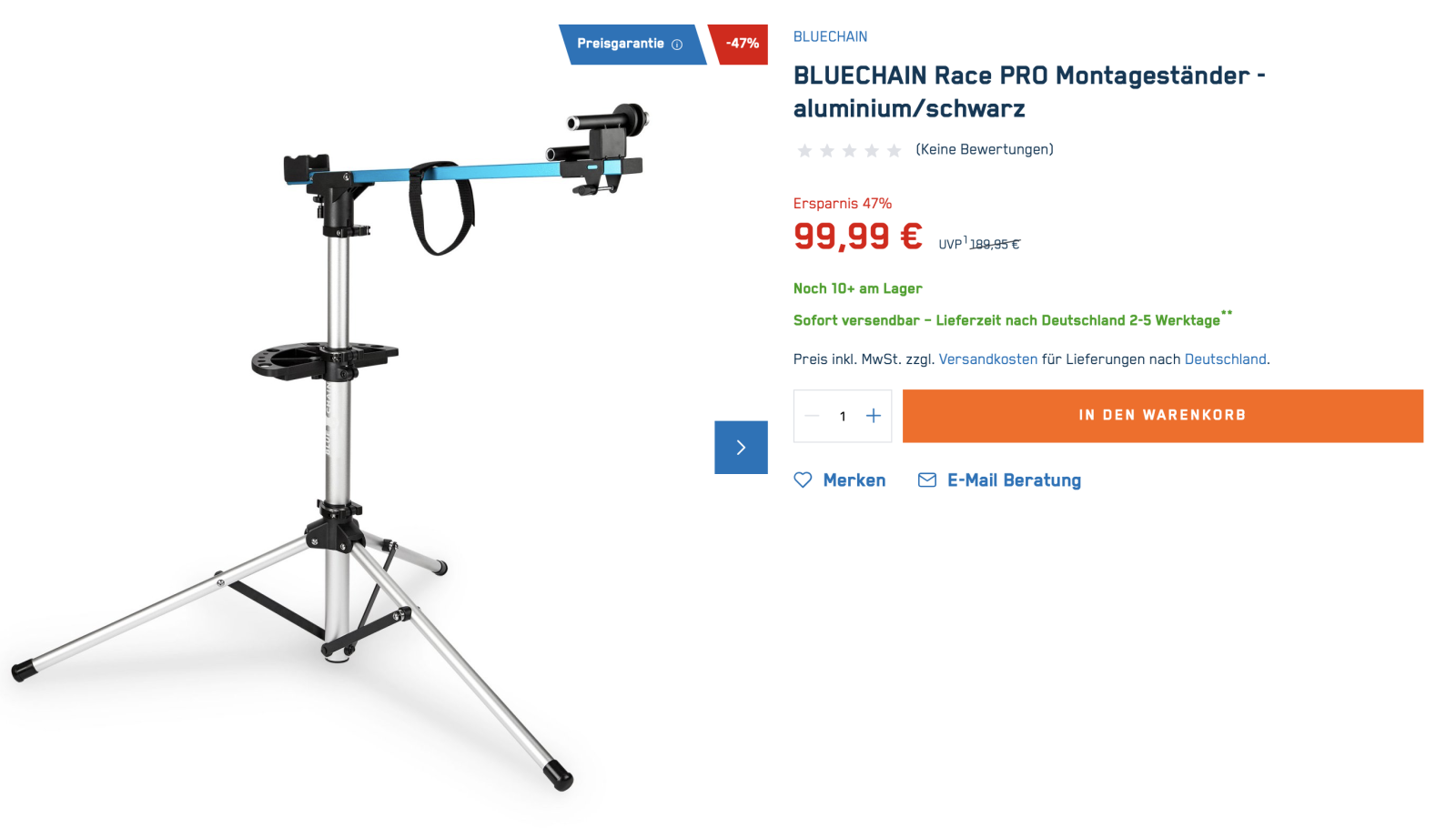

Hat jemand Erfahrungen mit diesem Montageständer: https://www.bike24.de/p1515113.html
oder einen aktuellen Tipp? Viele der hier empfohlenen Ständer sind nicht mehr erhältlich.
