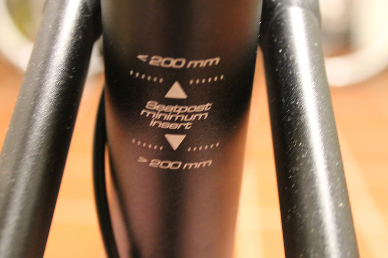

Das müsste aber auf dem Rahmen stehen, das die Sattelstütze mindestens so tief eingesteckt und maximal so weiter heraus stehen darf.Das hat doch damit nichts zu tun. Ein riesiger Hebel außerhalb und dann ein Stummel im Rahmen, der noch nicht einmal über den Rohrknoten hinausragt. Das dürfte über kurz oder lang so manchen Rahmen killen.
In 45 Jahren Radschrauberei habe ich noch niemals irgendwas in dieser Art auf einem Rahmen geschrieben gesehen.Das müsste aber auf dem Rahmen stehen, das die Sattelstütze mindestens so tief eingesteckt und maximal so weiter heraus stehen darf.
Du?

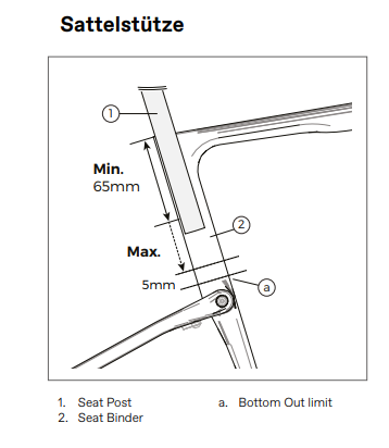

Das ist ein MTB oder?Bei einem meiner Räder steht es im Handbuch. Ich lese mir so was auch durch...
