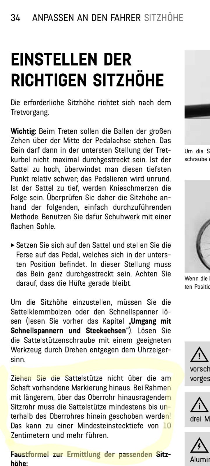

Für diejenigen die es nicht wahrhaben wollen, zumindest bei Canyon steht das in der allgemeinen Anleitung drnAnhang anzeigen 1224028

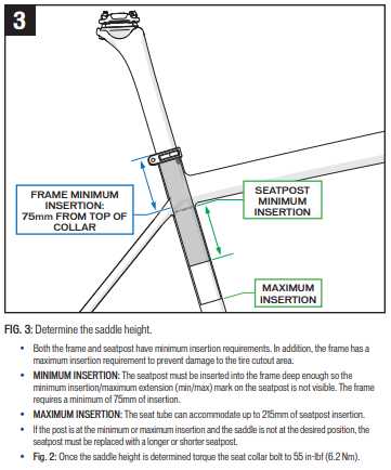

Sowohl Rahmen und Stütze haben eine eigene Mindesteinstecktiefe. Beides muss erfüllt sein, sonst ist die Gefahr, dass Rahmen oder Stütze brechen.
Hier ein Bsp. von Specialized, wie es angegeben werden sollte:
Stützbelastung - die Muffe hält vor dem einschieben... eine Hebelwirkung ist trotzdem noch vorhanden.
An vielen Stahlsattelrohren hat man das Phänomen das die Klemmkräfte nur links und rechts anliegen aber weniger vorne und hinten. Eventuell bereits aus geformt.
