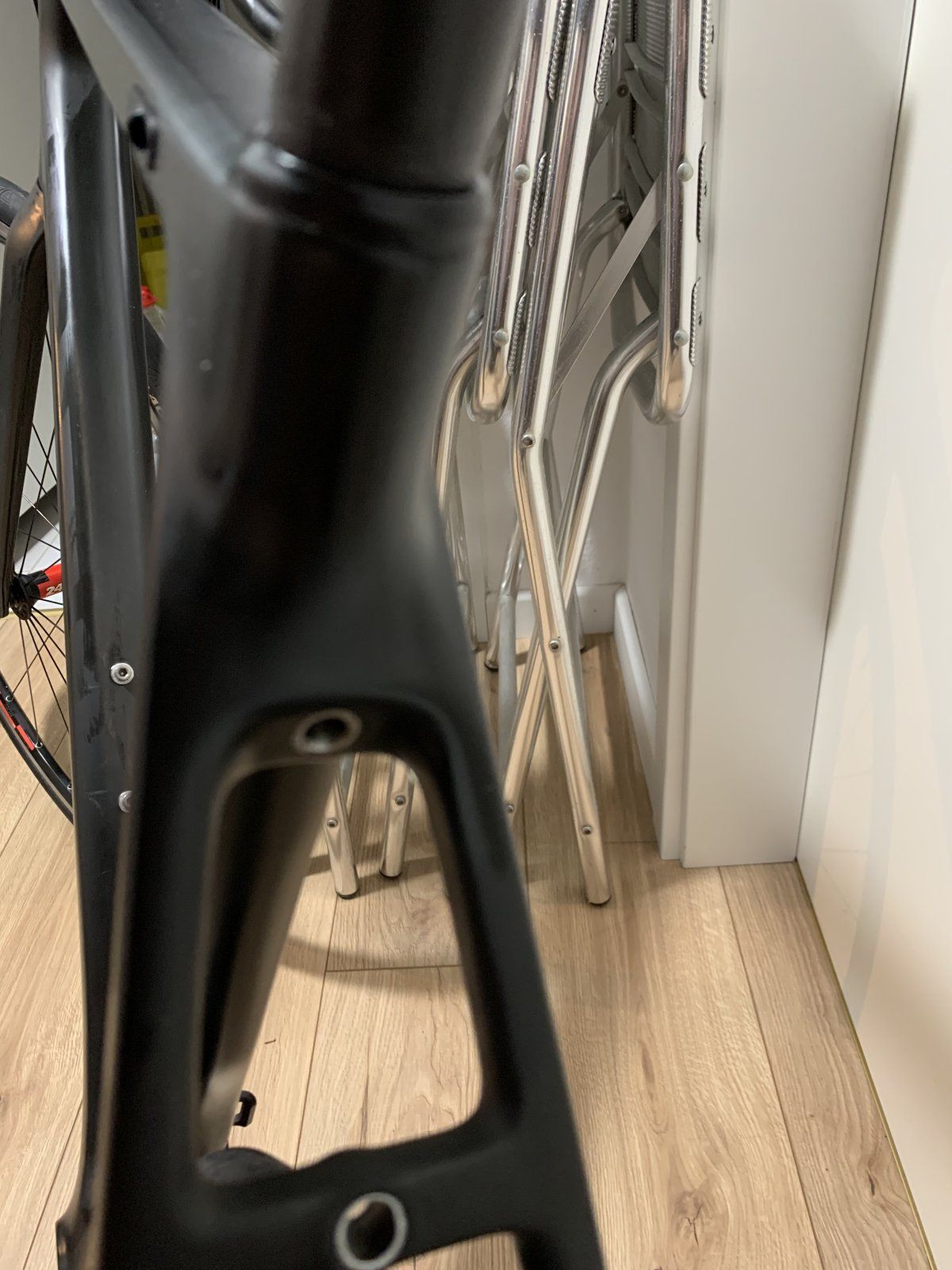

Also, hier wie gewünscht Bilder. Innen drin ist eine Kunststoffhülle, die man auch ein wenig aus dem Rahmen ragen sieht. Die Madenschraube dürfte auf einen Klemmkeil drücken, vermutlich aus Alu.

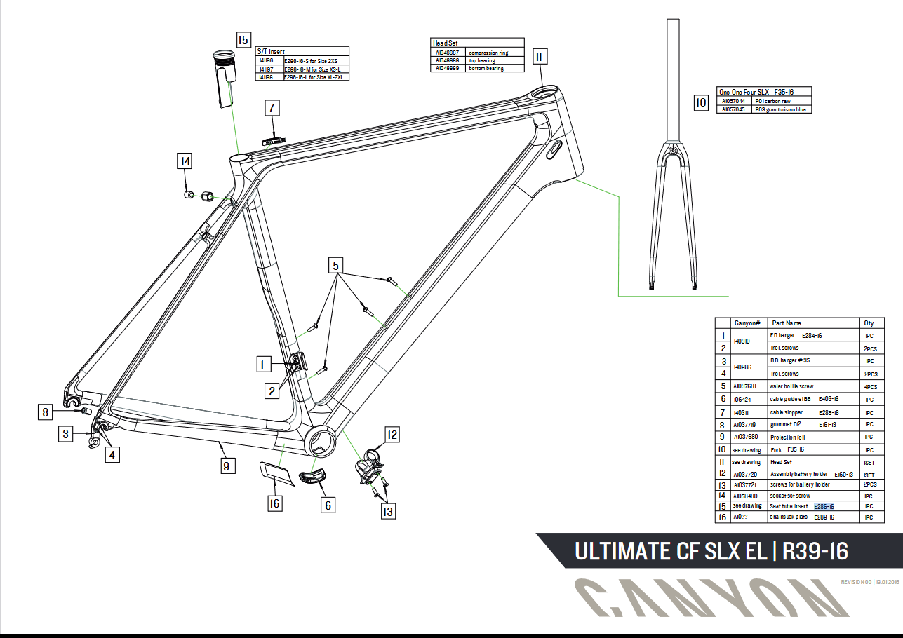

Irgendetwas in der Art muss es sein. Darum wüsste ich ja gerne von Besitzern dieses Rahmens, wie es genau aussieht. Hier ist die entsprechende Explosionszeichnung:
