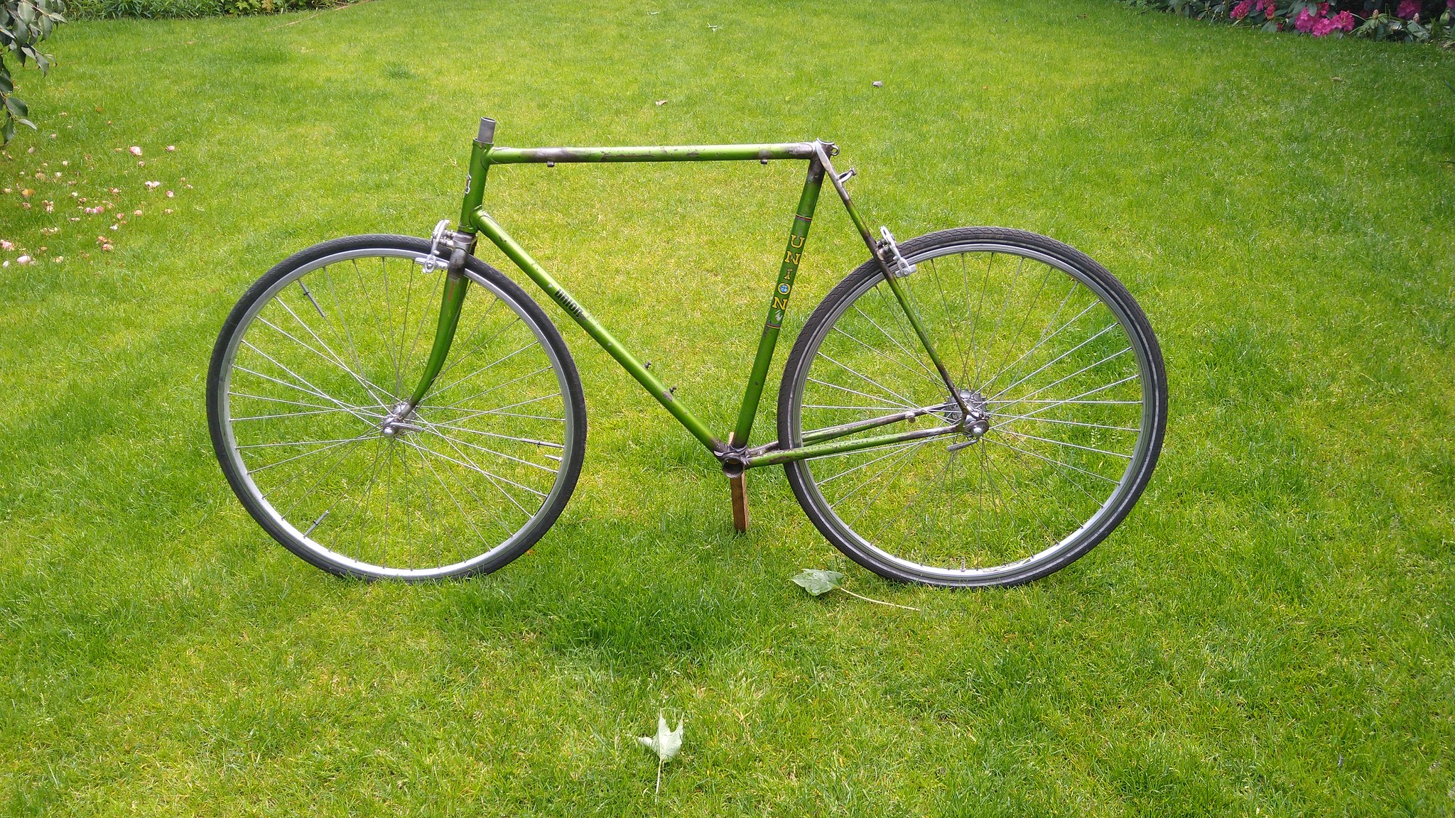

Meral Bastelbude, oder pimp your frame
Ich mag dieses 70er Grün ja recht gern. Schwotz kann jedeR. Und jetzt, wo der Rahmen so coole Features hat, sollte der Lack dem in nichts nachstehen... 😇

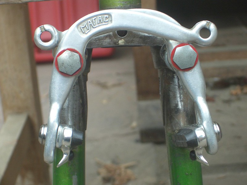

Mit dran gesteckten MAFAC:

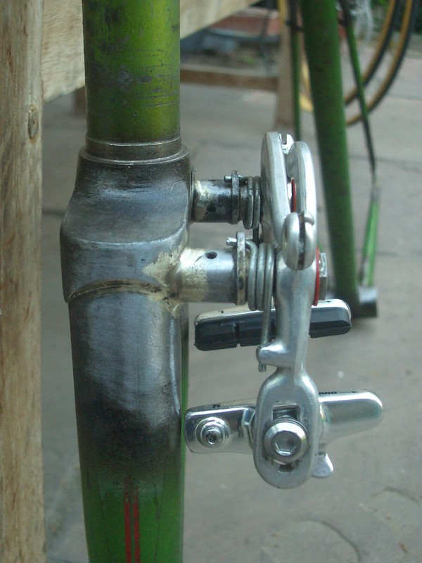

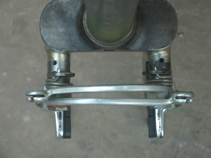

Wie hast du die Position an der Gabelscheide bestimmt?
Bei meiner Übungsgabel (die ich besser/schöner finde, als die Originale) ist die Gabelbrücke schmaler als der Abstand der Sockel. Wenn ich "tiefer" rutsche, kolidieren die Bremsarme wahrscheinlich mit dem geplanten Schutzblech.
Du mußt neben den Blechen auch den Verstellbereich der Bremse beachten.
Die MAFAC Arme bieten für die Bleche recht viel Platz nach oben. Bei den Nachbauten weiß ich nicht wie es da aussieht.
Schmale Gabelbrücke heißt schmale Bleche und Reifen. Doch gleich die andere Gabel nehmen?
Ich habe zunächst die Bremse mit originaler Brücke montiert und mir markiert, wie die Bolzen positioniert sind. Das war mein Bezugspunkt.
An dieser Stelle ergaben sich ca +/- 5 mm Variationsmöglichkeit nach oben oder unten. Ich habe mich dafür entschieden, die Bolzenunterkante mit der Muffenunterkante zur Deckung zu bringen, was ein wenig tiefer als "original" ist. Ich finde das sieht am gefälligsten aus.
Um den Bremsarm kürzer zu halten hätte ich sie gerne noch etwas tiefer gesetzt - der Verstellbereich der Bremse hätte das hergegeben - aber dann wäre die Feilerei komplizierter geworden, weil der Absatz Muffe / Gabelscheide noch hätte Berücksichtigung finden müssen. Bei einer innengemufften oder muffenloser Gabel hast du es da einfacher.
Wäre noch tiefer gegangen.
Sieht ein wenig hochbeinig aus - dafür geht die Bremse mit den geplanten Klötzen ganz auf und bietet Platz beim Ein- und ausbau des Rads.
Der horizontale Bolzenabstand entspricht weitgehend dem der originalen Brücke.
So ganz parallel sind die Arme nicht. Vermutlich eine Achsenabweichung der Selbstbau-Sockel.

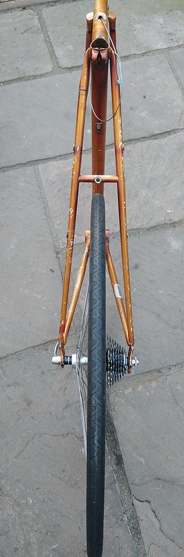

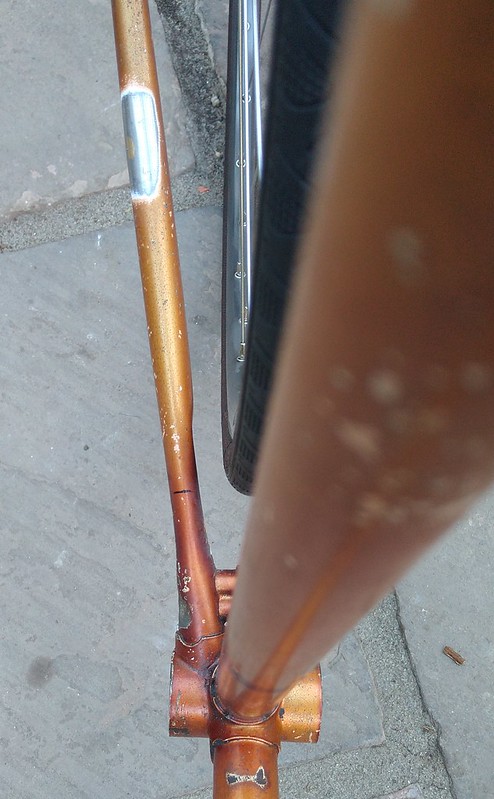

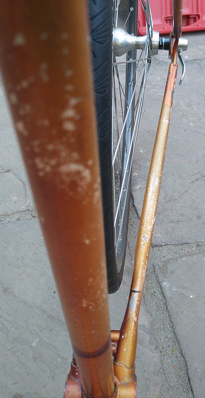

Weiter gings mit dem Meral.
Zunächst habe ich fürs Weiten ein neues Druck"werkzeug" aus Alu gefeilt.
Dann den Hinterbau auf 140 vorgespannt und die Kettenstreben im Schraubstock gedrückt.
Im Gegensatz zum Wasserrohr Union brauchte es für das Vitus 788 kaum Kraft.
Ich hatte allerdings noch die Spindel am Schraubstock gefettet und es mußte kein Hartholz deformiert werden. Aber dennoch - das waren Welten.
Hinterher: Beide Seiten gut 2 mm, also insgesamt 5 mm Platz gewonnen.
EB 130 - vorher meine ich 128, Rad steht gut.
Fürs Foto ist ein 25 mm Conti 4 Season montiert.

Ausfallenden wollen jetzt aber noch gerichtet werden, oder sieht das nur so aus? Die sehen ganz schön arg krumm aus auf de Bildern.
