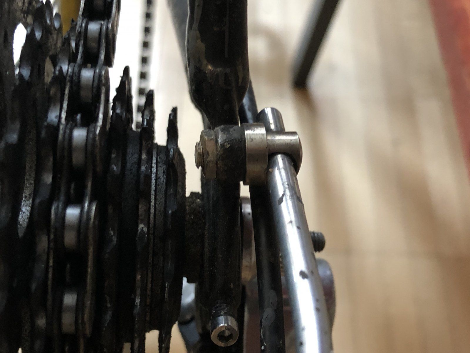

Was der Vorteil dieser Ausfaller sein soll, hat sich mir nicht erschlossen. Die gibt es vereinzelt auch an Gazellen, meine Vuelta hat auch solche.
Freiheit für größere kleinste Ritzel, oder für breitere Freiläufe/Ritzelpakete? Die Schutzblechösen sind ja auch nicht mit Gewinden versehen, die innenliegende Mutter kann auch schon mal an der Kette kratzen...

Ich denke, die gekröpften vitus ausfaller nimmt man, wenn die kettenstreben direkt hinter dem tretlager schon sehr weit auseinander laufen sollen, damit breitere reifen passen.

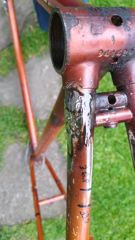

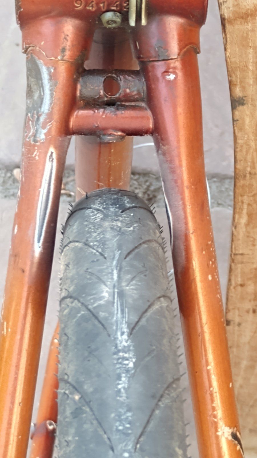

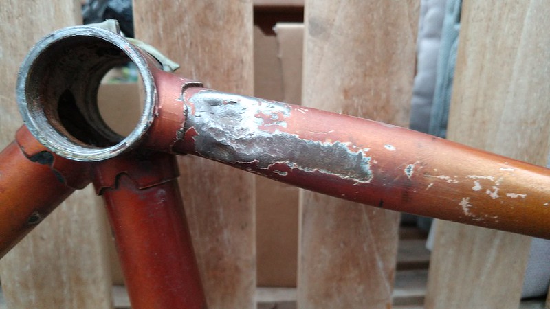

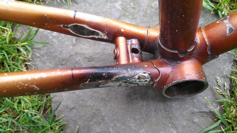

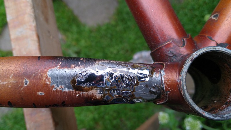

Ich habe mich des häßlichen Chainsucks - oder auch Vandalismusschadens - angenommen.
Es kam der Vorschlag, dafür Silberlot zu nehmen. Die Aussicht für 30 € Lot zu verballern, wenn es denn damit klappen würde, hat mich veranlasst es anders zu versuchen.
Bei einem kürzlichen Maschinenkauf war auch eine Stange Lot dabei, wie es die Dachdecker beim Rinnen verlöten nehmen, oder zumindest früher nahmen. Das hab ich als Zeichen verstanden und die Karosseriebauer verzinnen ja auch. ;)
Altes Lötfett hatte ich auch noch und über einen kleinen Brenner mit 0,2 - 0,5 verfüge ich mittlerweile auch.
Also Flamme ganz klein und weich eingestellt und - nee.
Ich könnte die Hitze nicht annähernd so fein dosieren, dass das Flussmittel nicht direkt verkokelt ist und / oder das Zinn viel zu flüssig wurde. Nach 2 Versuchen mit zwischendrin sauber machen habe ich das abgebrochen. Die Karosseriebauer müssen das anders machen. Ich war schon fast dran nach Youtube Tutorials zu suchen, da fiel mir der olle Ersa 80 Watt Lötkolben ein, mit dem ich beim Union schon die verzogenen Strebendeckelchen begradigt hatte.
Nochmal alles schön sauber gemacht für den 3. Versuch und die gut 5 Minuten Anheizzeit abgewartet, die das Ding mindestens braucht.
Damit ging es dann perfekt. Trotz des deutlich dickeren Rohrs brachte er genau so viel Wärme ins Rohr, dass man punktuell Lot auftragen konnte, welches sich gut mit vorherig Aufgebrachten verbinden ließ. Genommen habe ich Elektronik Lot, alte Version, noch mit Bleianteil. Als Flußmittel hat das gereicht, was in dem Lot schon drin ist.
In den Bildern noch im Rohzustand und unverschliffen, absichtlich nicht, weil ich nach dem Strahlen wahrscheinlich erneut schleifen muß. Das Feintuning kommt noch.
