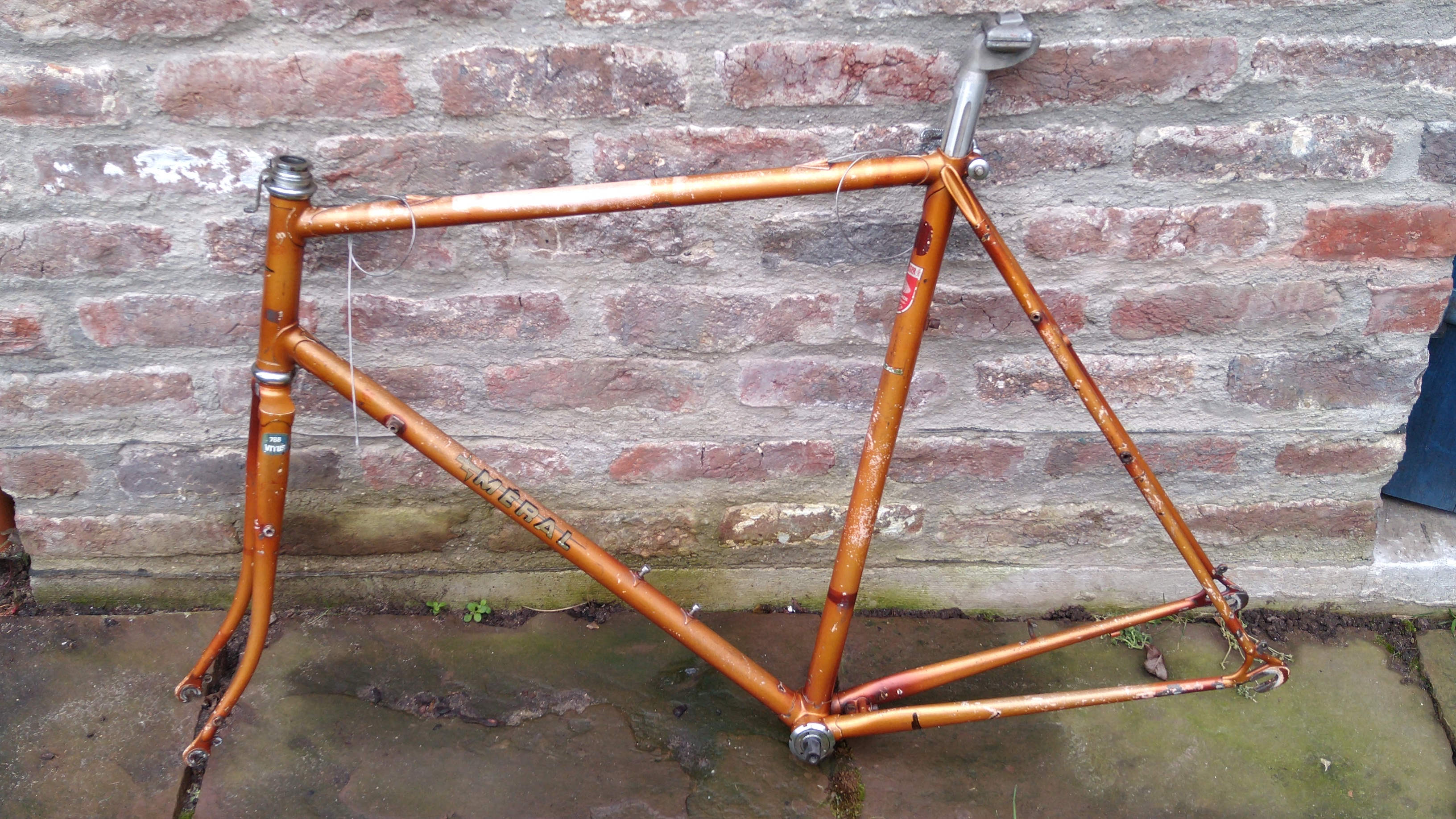

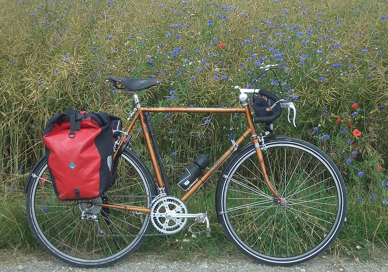

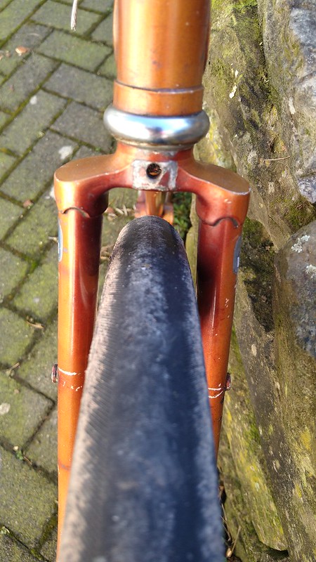

Was muß bebastelt werden? Ein Reiseradrahmen, den ich vor Jahren nackig von Grautvornix übernommen habe. Ich habe ihn aufgebaut, bin ihn eine Weile gefahren – auch auf Strecke - daher weiß ich, dass er mir passt und sich die Arbeit mit lohnt.
Der Lack ist durch, war er schon, als ich ihn bekommen habe. Ein Rad mit angelöteten Bremssockeln für MAFAC / DiaCompe Mittelzügler ist schon lange auf der Wunschliste. Hat aber nie geklappt, jetzt baue ich mir selber eins. Der Rahmen steht ohnehin nur sinnlos in einer Ecke.
Der Lack ist hin, dafür reichlich Gammel.
Dünn gefeilte Muffenspitzen. Schon der Vorgänger hatte was vor .....

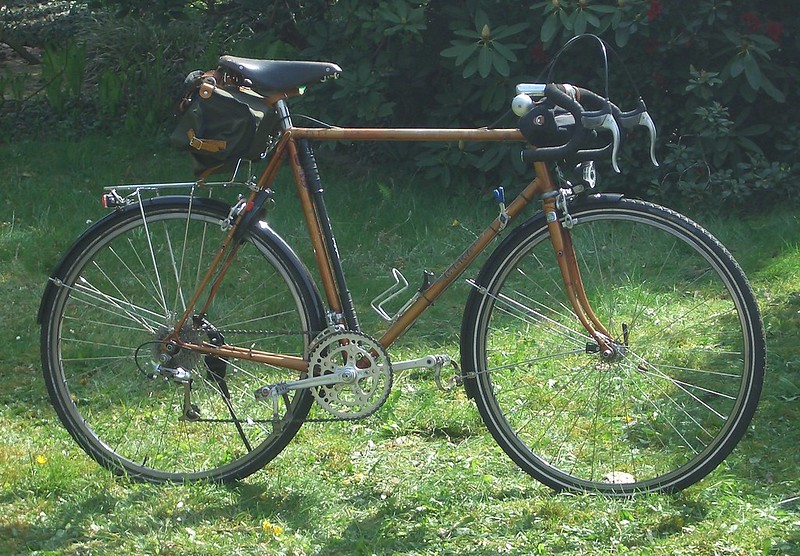

Auf der Walz in Meck.-Vorp. und Usedom. Noch mit Haken und Riemen. Die fahre ich schon lange nicht mehr.
Das Rad ohne Taschen. Der Gepäcktrager ist nicht im Wasser, er fällt nach hinten ab.
Das geht gar nicht und muß anders werden.

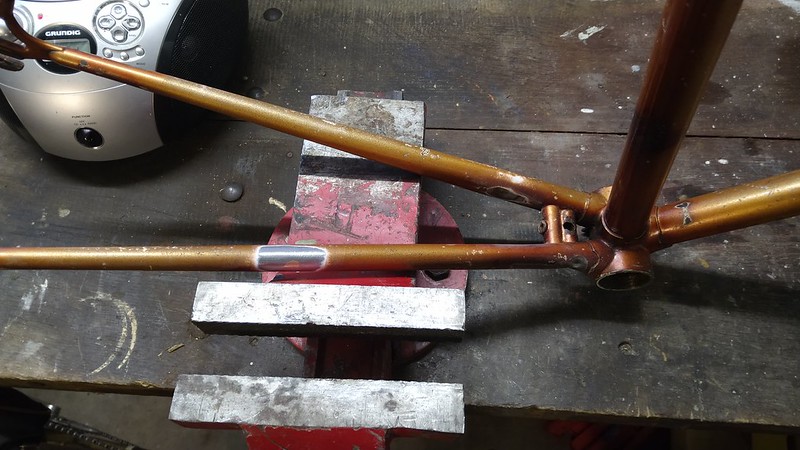

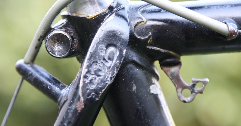

Schönes Projekt! Ich geh mal nur auf die Dinge ein, die mir diskussionswürdig erscheinen (und der Rest ist halt Geschmackssache)

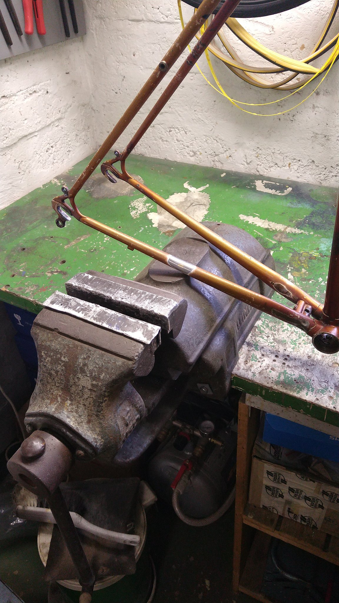

- das Eindellen der Kettenstreben ist einiger Vorsicht zu betreiben. Geeignete schön gerundete Druckstücke und Gegenhalter herszustellen ist wichtig. Da das gut schief gehen kann solltest Du das zuerst machen. Sonst ist ggf. viel Arbeit flöten.
- interne Zugführung sieht gut aus, halte ich aber beim Reiserad (Wartungfreundlichkeit, Leichtgängigkeit) für kpl. daneben.
- Zugführungen am Steuerrohr sind überflüssig, wenn Du vor dem Steuerrohr und unter dem Unterrohr kreuzt. Halte ich für eleganter und die Außenhüllen leiden immer in diesen Führungen.
- Auftragslötung: wenn Du eh dabei bist nimm gleich Silberlot. Nimm es zum Üben, um ein Gefühl fürs Hartlöten zu bekommen. Wenn schief geht schruppst Du es halt wirder runter und näxter Versuch.
- Embleme und VA-Abdeckungen der Ausfaller sind schick, machen Scheiß-Arbeit und sind im Prinzip "Schönlöterei". Was Du bedenken solltest - Knobi hat, soweit ich mich erinner gelaserte oder Wasserstrahl-geschnittene, glatte Ausfaller mir Erhebungen versehen. Deine geschmiedeten Ausfaller haben bereits Erhebungen. Könnte also dick und ulkig aussehen. Hast Du die Möglichkeit (CAD) *.dxf-Dateien für Laser- oder Wasserstrahlschneider zu erzeugen? Sonst wirds nochmal aufwändiger.

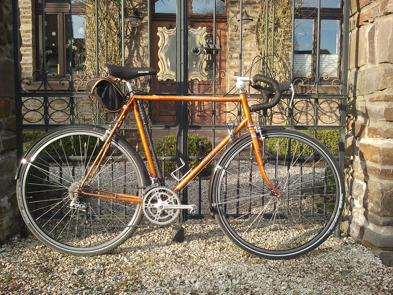

Ich meine der Rahmen bietet eh nicht viel in der Breite, richtig dicke 650B-Pellen werden da nicht reinpassen. 35er plus Bleche vielleicht? Das sollte auch mit 700C machbar oder fast machbar sein. Hast Du Laufräder zum mal Gucken? Würde ich vor ernsthafter Aktion dringend empfehlen.
42 mit 650B sehe ich auch nicht. Am Hinterbau vor dem Innenlager ist wie meist die Engstelle.
Das Bild zeigt die letzte Ausbaustufe mit 37-622.
Das sehe ich genau so. Ich schnitze bereits an Druckstücken. Wenn ich 2 mm pro Seite rausholen könnte, dann wäre ich zufrieden. Und wenn es nix wird, gibt es eben eine Meral Gabel im "Biete". 😉
Guter Einwand. Die Zugführungen entfallen.
Die Abdeckungen der Ausfaller würde ich nicht als Schönlöterei sehen. Es ist doch toll, wenn du dir beim ersten Einsetzen der Räder nicht den Lack an den Ausfallern vermackst. Knobi hat die Abdeckungen aus 0,5er VA Blech am Meral händig hergestellt. Das ist sicherlich Aufwand in Herstellung und Nacharbeit. Die Ausfaller würden einen guten Millimeter dicker damit. Das sollte gehen, Campa Ausfaller sind dicker als die hier. Innen reduziert sich die Einbaubreite um 1 mm + Lot. Das Alles stünde ziemlich am Ende an, vllt. habe ich darauf ja gar keine Lust mehr. :D

Kettenstreben habe ich auch schon mit Hammer und Alu-Rundstab frei Hand eingedötscht, aber das wird natürlich nicht schön. Das größte Problem bei solchen Operationen ist, dass sich dabei der Hinterbau zusammenzieht und z.B. bei 2-3 mm Korrektur auf den Innenseiten anschließend gern mal unter 120 mm Einbaubreite hat - auch, wenn beim Eindellen eine Hinterachse drinsteckt. Um nachträgliches Richten in größerem Ausmaß kommst Du dann also nicht rum.
Wenn das Ganze aber unbedingt sein muss und dabei völlig in die Hose geht, kann man natürlich auch Kettenstreben und Ausfallenden tauschen. Kettenstreben dann vorher passend drücken und Ausfallenden bei der Gelegenheit am besten auch gleich tauschen, weil horizontale an einem Schutzblechrad nicht viel Sinn ergeben.
Selbst wenn du "nur" 38-584 verbaust, bekommst du im Vergleich zu dem Zustand jetzt, wenigstens die sicherheitstechnisch notwendige Luft zwischen Reifen und Bleche.
Und die 38-584 reichen für fast jeden Feldweg in Mitteleuropa, wenn man hin und wieder etwas Gas rausnimmt. Und fährst sich auf der Straße auch eher wie ein Rennrad und nicht wie eine Sänfte...
Weiteres Pluspunkt: Mit den 38er passt die Mafac Raid problemlos.

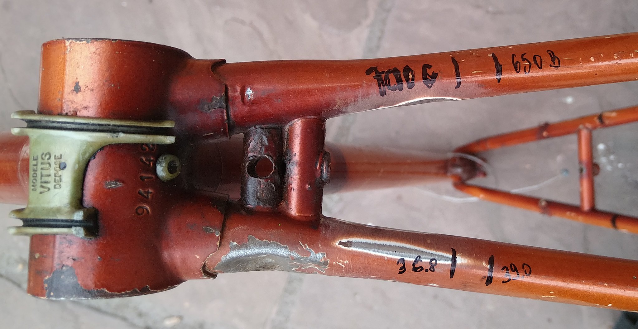

Obacht:
38-584 hat einen Durchmesser von 660 mm gegenüber 32-622 mit 690 mm.
Damit liegt das Tretlager 15 mm weiter unten - gerade auf Feldwegen bei flotter Kurvenfahrt nicht die beste Lösung.
Die ganze Idee des 584-Umbaus funktioniert mit einem vorgegebenen 622-Rahmen eigentlich nur vernünftig, wenn der Gesamtumfang der Räder nicht deutlich kleiner wird oder das Tretlager vorher ungewöhnlich hoch lag.

Wie sieht es an Rahmen und Gabel mit 700C und 650B nun genau aus?
Es wurde Roys 650B 42-584 Radsatz mit Pari Motos gegen meine 37-622 (36,8 mm) verglichen. Der Strich markiert den "Bauch" des Reifens, also die breiteste Stelle. Leider habe ich einen methodischen Fehler drin: Zum Reifenausbau wurde die Luft abgelassen und nicht mehr nachgepumpt. Daher war der Hintere nur 39 mm breit, der Vordere 41,5.
Montiert war jeweils 2mm Luft an der strichmarkierten, breitesten Reifen-Stelle bei 700 C (36,8) und 650B (39, aber hier noch Aufschlag! für Betriebsdruck) und dann geht bei 650B fast nix mehr. Ich hoffe, das ist verständlich.
An der Gabel eng, aber knapp passend mit 36,8 - 622 und 41,5 - 584.
Hier 41,5 -584
💡 Das mit der Änderung der Einbauweite dachte ich mir auch schon. Der Weg von der Verformungsstelle bis zum Ausfallende ist lang, da federt die Kettenstrebe die Hinterachsfixierung einfach weg. Man müßte weiter vorne zum Tretlager hin abstützen.
Hier steht ein UNION Wasserrohr-Rahmen, da werde ich dran testen. Vorsichtig mit einem Schraubstock rantasten.

Innenverlegte Züge:
Beim Bremszug kannst Du das sowieso nicht mehr ändern, aber da bringt die Unterbrechnung der Hülle und die Führung nur des Innenzugs in einem Röhrchen deutlich besseres "Feeling" am Hebel, als ein komplett mit Hülle mehr oder weniger frei im Rohr schlabbernder Zug. Hatte ich mal bei einem Gios, habe ich recht schnell geändert, will ich nie wieder so.
Ich könnte es auch ganz anders machen.
Wie Gazelle, Seitmontage, dann Köthke Penökel. Und kleine Platten auf die Löcher. Schönloten mit VA, oder lackiert. Die runden Zuganschläge der Gazelle würden mir gefallen.
Köthke Penökel aber nach links.

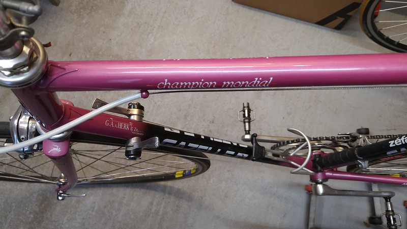

Oder wie am RuFa-Rickert, dann aber unbedingt mit Liner, sonst sieht das Oberrohr schnell so aus wie jetzt. Auch dann leidet vermutlich irgendwann der Lack. Man könnte die Anschläge schön auf Plättchen setzen, die ohnehin dran müssen um die Löcher zu verschließen.

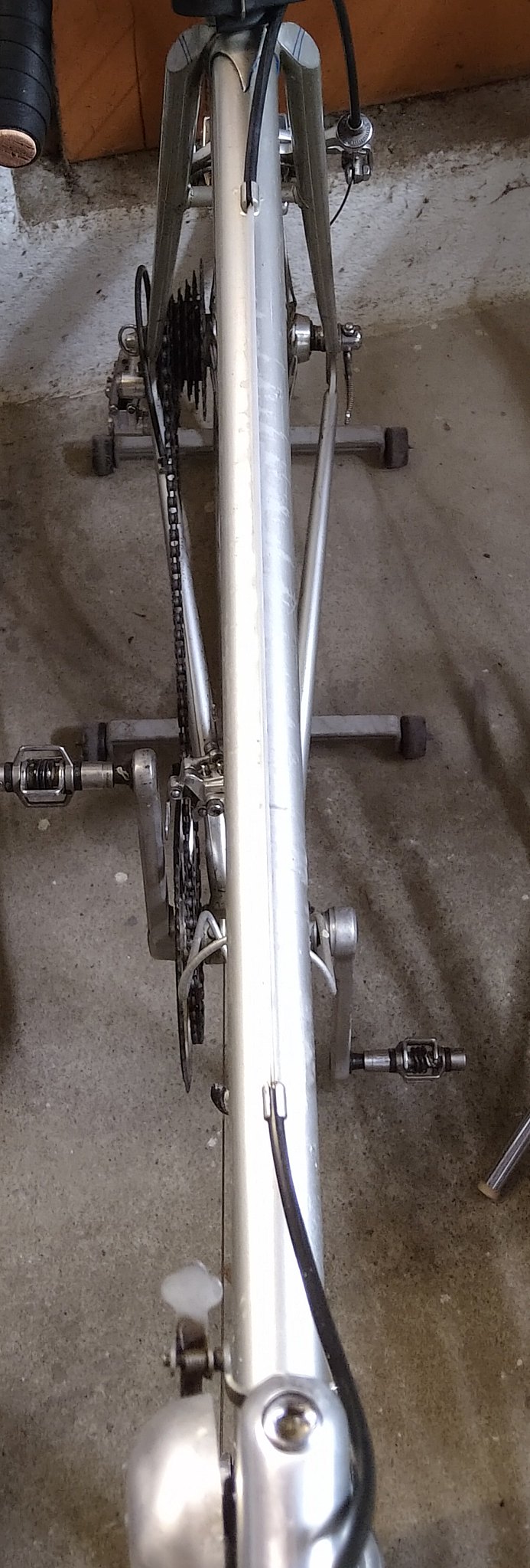

Noch Chain Suck, oder schon Vandalismus?
Und was mache ich mit dem ausgenudelten Loch für die Walzendynamobefestigung? :rolleyes:

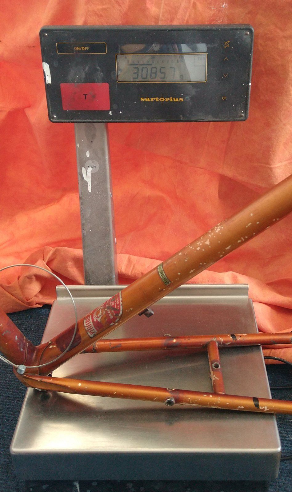

Rund 3000 Gramm, wenn der Stahlsteuersatz rausgerechnet wird.
Nicht schlecht für einen 60 ct Reiseradrahmen.

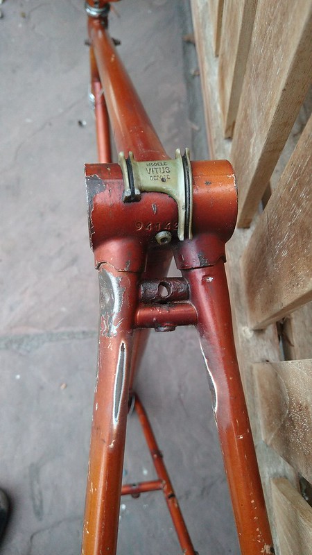

Noch was auf die Liste:
Da müssen Deckel drauf. VA poliert wäre chic. Sieht jetzt aus wie beim Billo-Kaufhausrad.
Das Ausfallende kürze ich unten ein wenig ein. Das Hinterrad läßt sich dann besser montieren, mit Blechen ist ja immer eng zum Innenlager hin. Nicht auf meinem Mist gewachsen, ich kenne einen Carre Crosser, der hat das auch so. Und der hat keine Bleche.
Ach ja, irgend ein Vorgänger hat die Gewinde der Schutzblech-Ösen vermackelt. Vorne auch. Werde ich wohl ignorieren.
