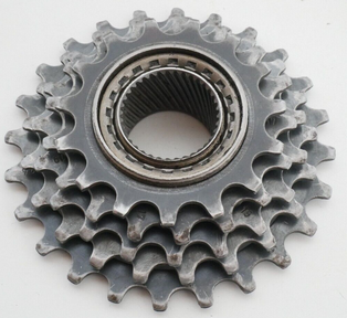

2 x 5 = 10....
Ahh danke habe mich schon gewundert, dass ich faat nur 5/6 ritzel Pakete gefunden. Werde dann mal ein Paket bestellen und eine Speiche ist auch gebrochen scheint wohl eine Krankheit bei den freilaufend zu sein

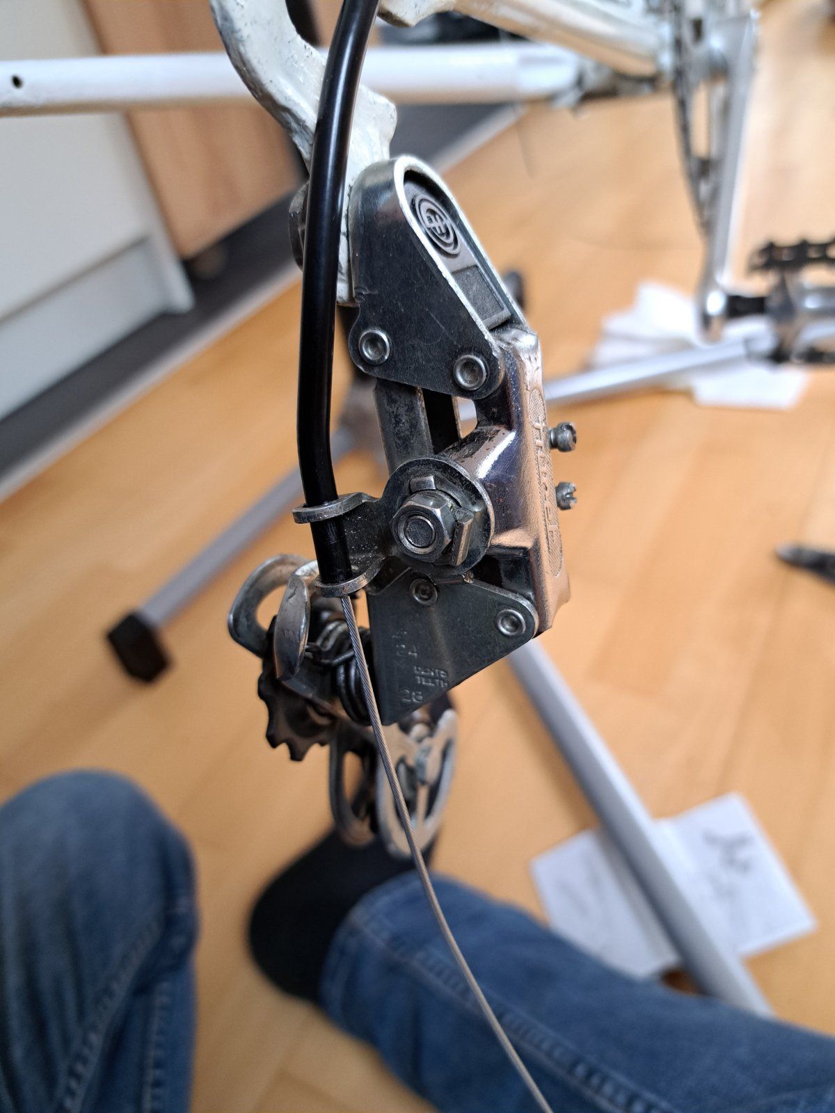

Anhang anzeigen 1445827Kurze frage bzgl. des Umwerfers. Wir der nur durch die Endkappe fixiert oder habe ich gerade was übersehen? Hat villeicht jemand ein Foto wie es aussehen sollte?
Der Schaltzuggegenhalter befindet sich an der völlig falschen Stelle.

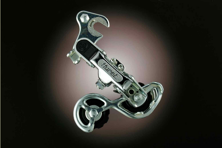

Auf die Schnelle habe ich nur dieses Foto gefunden (da ist zwar kein Zug abgeildet, aber man kann es trotzdem erkennen):
P.S. Hier nun doch ein kleines Bild (Teil 2499 ist gemeint):
Auf dem Schaltwerk ist eine vierstellige Zahl eingeschlagen, die gibt Produktionswoche/Jahr an, damit kann man so ein Rad gut einordnen. Ich schätze um 1980.
