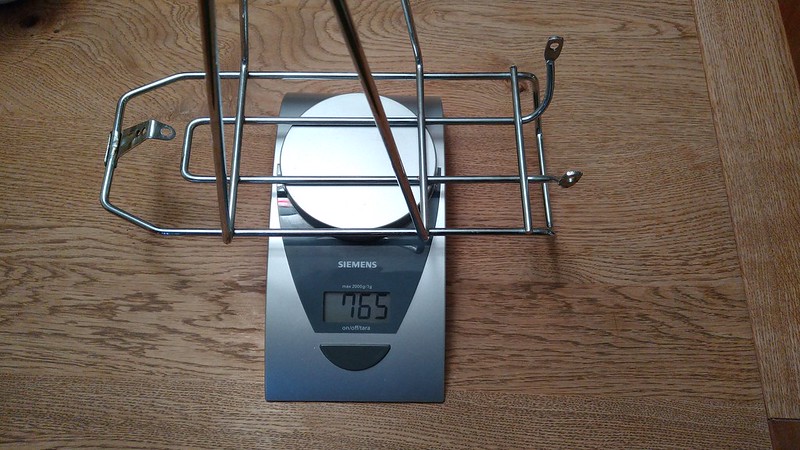

Ich war anfangs traurig, dass die Träger nicht dabei waren. Heute gefallen sie mir nicht mehr. Ich brauche dieses Geweih nicht an meinem Rad.
Bei Ullrich Herzog in "Reiseräder Supertourer" kommt die Konstruktion nicht gut weg: " Ungünstige Hebelwirkung" und "anzulötende Gewindebuchsen als "gefährdeten Punkt". Die Argumentation ist nachvollziehbar, vielleicht weiß ja jemand, der in den Franzosenforen liest, ob es tatsächlich zu Schäden gekommen ist.
Ich habe - noch nicht realisierend, dass ich mir bald was selber braten könnte - dran rumgebogen, bis er gut stand. Einen weiteren gefährdeten Punkt angelötet- schon ginge das. :D

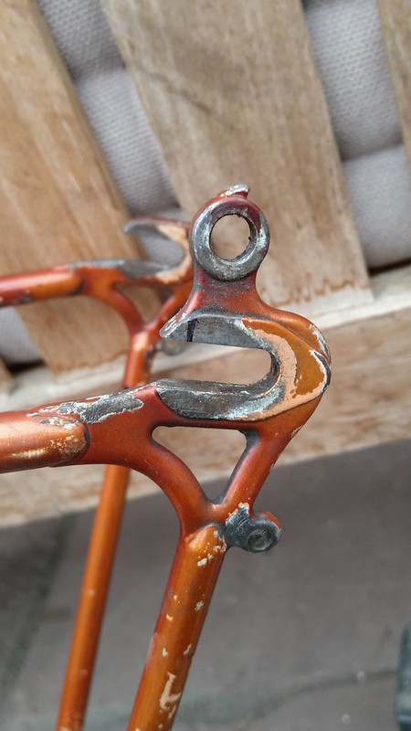

Das Ausfallende kürze ich unten ein wenig ein. Das Hinterrad läßt sich dann besser montieren, mit Blechen ist ja immer eng zum Innenlager hin. Nicht auf meinem Mist gewachsen, ich kenne einen Carre Crosser, der hat das auch so. Und der hat keine Bleche.
Habe ich auch gemacht; wird nicht richtig gut damit (also der LR Aus/Einbau), aber schon ne Ecke besser.
Sehr gut. Das sollte man eigentlich bei jedem Rahmen so machen.
