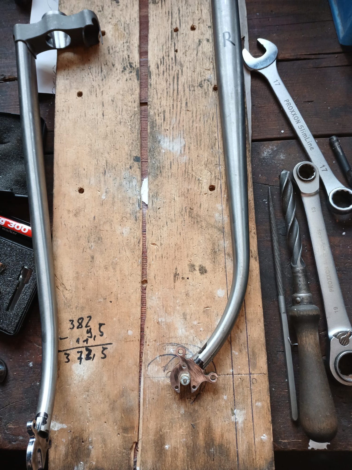

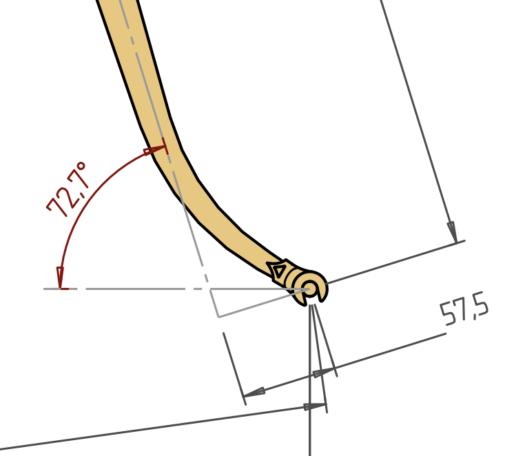

@faulpelz @Andreas P. Die Gabel-Vorbiegung sollte laut Zeichnung 57.5mm betragen. Ich denke mal, dass Tom das dann auch so baut.
Vielleicht hilft das beim Mutmaßen.
Bereifung hab ich vergessen. Wird 35x700c
Hier sieht man das mit der Gabel etwas besser,
Das Trail-Maß sollte eigentlich ebenso auf einer der RattleCad-Zeichnungen ablesbar sein.
Ich komme (bei 35x700C-Bereifung und den von Dir angegebenen Maßen zu Gabelvorbiegung und Lenkkopfwinkel) auf knapp 48 mm Trail.
Ich weiß nicht wie akkurat das hier ist, aber ich habs gefunden.
Ja, das ist die Angabe (an welche meine Berechnung ja fast herankommt).
Die Differenz rührt aus dem exakten Durchmesser eines 700C-Laufrades mit 35er Bereifung.
Und ob das letztendlich 48 oder 49 mm sind, spielt (beim Fahren) keine Rolle.
