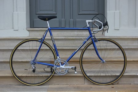

Ich hab mich für meine Lieblingsfelge entschieden. Die Trek Matrix in hell-alufarben. Auch kein Leichtgewicht. Bei 32L/700c wiegt sie 505g. Da der LRS schon gebaut ist und Tom ihn gewogen gibts auch die Gewichtsangaben dafür:
VR mit SON Nabendynamo 1.040g
HR mit Mavic 571/2 HG Nabe 1.040g (ohne SSP)
Kommen noch die Reifen mit je 325g dazu
die Schläuche, Schnellspanner
und die XTR900 12-32 Kassete mit 330g
Wird man wohl oder übel bei ±3.200g landen. Meiner Gewichtsklasse angemessen.
Hier sieht man die Felgen in Dunkel am JPR.
  • 1_Rennrad_Velo_Course_Jean_Paul_Routens__Mavic_SSC_Vintage_Velo_BerlinIMG_7069.jpg

A-Head hat Tom gesetzt, Vorbauhöhe, zu langer Schaft nötig, Rahmenbauersachen halt.
"Farbe" da sagste was....
Ich hab mich für meine Lieblingsfelge entschieden. Die Trek Matrix in hell-alufarben. Auch kein Leichtgewicht. Bei 32L/700c wiegt sie 505g. Da der LRS schon gebaut ist und Tom ihn gewogen hat auch die Gewichtsangaben für:
Solche dunkelfarbigen Felgen werden zu einer hellen, silber-goldenen Rahmenlackierung optisch ziemlich gut passen (zu einer dunklen blau-grünen Lackierung sollten es hingegen schon silberfarbene Felgen sein). :daumen:
P.S. Erst beim zweiten Mal Lesen Deines Beitrages wurde mir klar, dass die hellen Felgen bereits gesetzt sind. Diese können zwar auch zu einer hellen, silber-goldenen Rahmenlackierung passen, zu einer dunklen Rahmenfarbe kämen sie jedoch besser rüber (oder eben dunkle Felgen zu einer hellen Rahmenfarbe).
P.P.S. Bist Du Dir sicher, dass 32 Loch bei 700C und Deinem Gewicht die richtige Wahl für das Hinterrad ist? ;)
