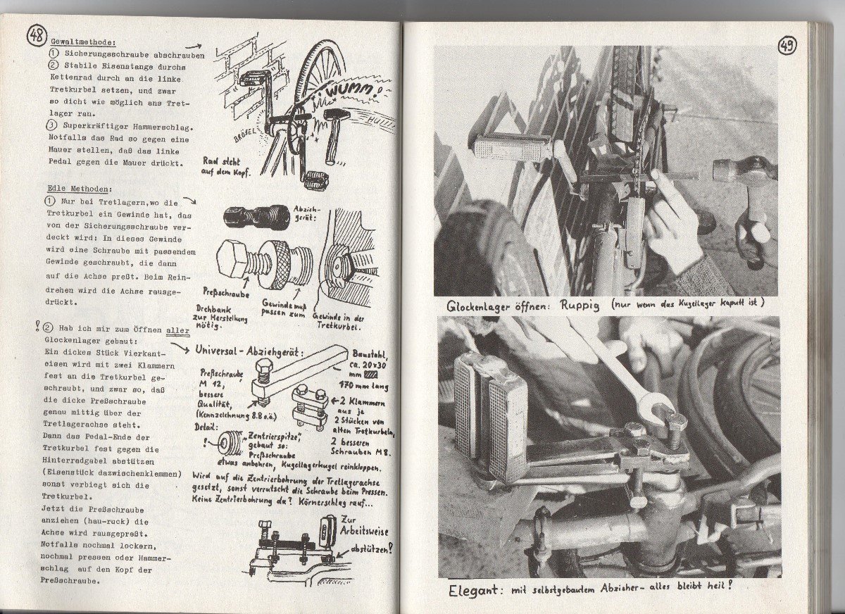

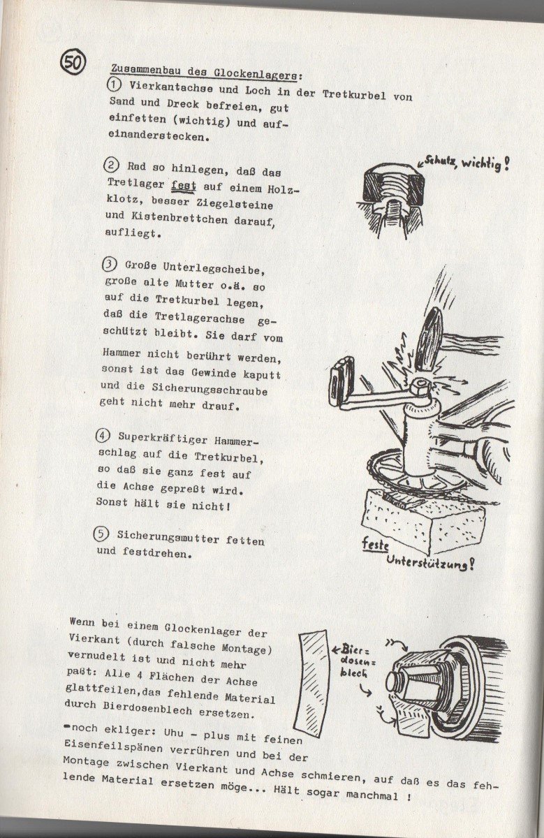

Wo wir hier aktuell beim Thema sind:
Wie mache ich bei der Art von Kurbeln und Innenlager einen Service? Diese Muttern mit den Schlitzen haben Linksgewinde, glaube ich? Was brauche ich für ein Werkzeug um die zu lösen? Braucht man danach einen Kurbelabzieher? Ich Frage, weil mein Stadtrad mit sowas ausgestattet ist und etwas Spiel im Innenlager zu spüren ist... Da muss ich bald ran. Vor Jahren habe ich das mal irgendwie zusammengebaut. Leider weiß ich nicht mehr wie ich es wieder auseinander bekomme.
Die Muttern haben meine ich normalerweise Rechtsgewinde, die Kurbeln sitzen sehr fest, da der Winkel vom Vierkant sehr flach ist, deshalb sind diese Muttern eigentlich nur für die Optik, wie die Deckel bei den normalen Vierkant Kurbeln.
Hier mein Eldi Abzieher, den ich 1990 von meinem Vorgänger übernommen hatte, gezeichnet vom harten Werkstattalltag .
Für die Muttern gab es auch einen Schlüssel von Eldi, muss auch noch irgendwo rumliegen, oder der @derArmin hat ihn mit einem Konvolut von mir mal gekauft 🤔
Diese Glockenlager sind extrem langlebig, aber sie zu demontieren ist oftmals die Vorhölle. Der Abzieher von Chris ist schon Deluxe; im Internet finden sich alternativ diverse Tips die Keile und einen Hammer beinhalten. Sofern so ein Lager noch gut läuft würde ich nur versuchen ihm irgendwie Fett oder Öl zuzuführen.
Kannstdasma an eine Kurbel "applizieren", egal welche? Ich bin maximal irritiert
Auf der Nichtantriebsseite ist es einfacher mit dem Werkzeug, bei vielen Glockenlager war Welle und Kurbel eine Einheit, da wurde nur die linke Kurbel abgezogen, hier eine rechte Kurbel von einem Halbrenner, wo Welle und Kurbel getrennt sind, ich hoffe man kann die Funktion des Abziehers erkennen.
Quelle: Rad kaputt - Fahrrad-Heft 7 aus der Reihe Einfälle statt Abfälle von Christian Kuhtz
Hab' solcher Art noch jedes Glockenlager auf und auch wieder zu bekommen, und ich habe Viele gemacht im Laufe der Jahre. Beim Zusammenbau das Lager einen kleinen Tick strenger einstellen, durch die Krawallomethode beim Zusammenbau lockert sich das wieder.
