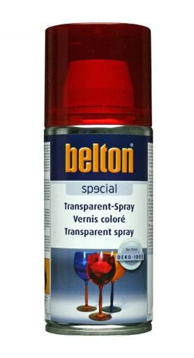

"Ich hab mal nen Gabelschlüssel mit unterschiedlichen Oberflächenstrukturen damit besprüht:"
Was für roter Dekolack ist das denn? Hast du ne genauere Bezeichnung und wo gibts den?

Gibt's bei OBI und ist der hier:
Schäm:)
Magst Du nicht meins auch noch machen? Das ist immer noch blau. Wär auch ohne Gabel (verchromt) und blankmachen tät ich's vorher auch? :rolleyes:
OBI, Spraydose. Topergebnis. Ganz nach meinem Geschmack. Danke!
Hab hier zwar keinen OBI weit und breit, aber das krieg ich schon ran.
