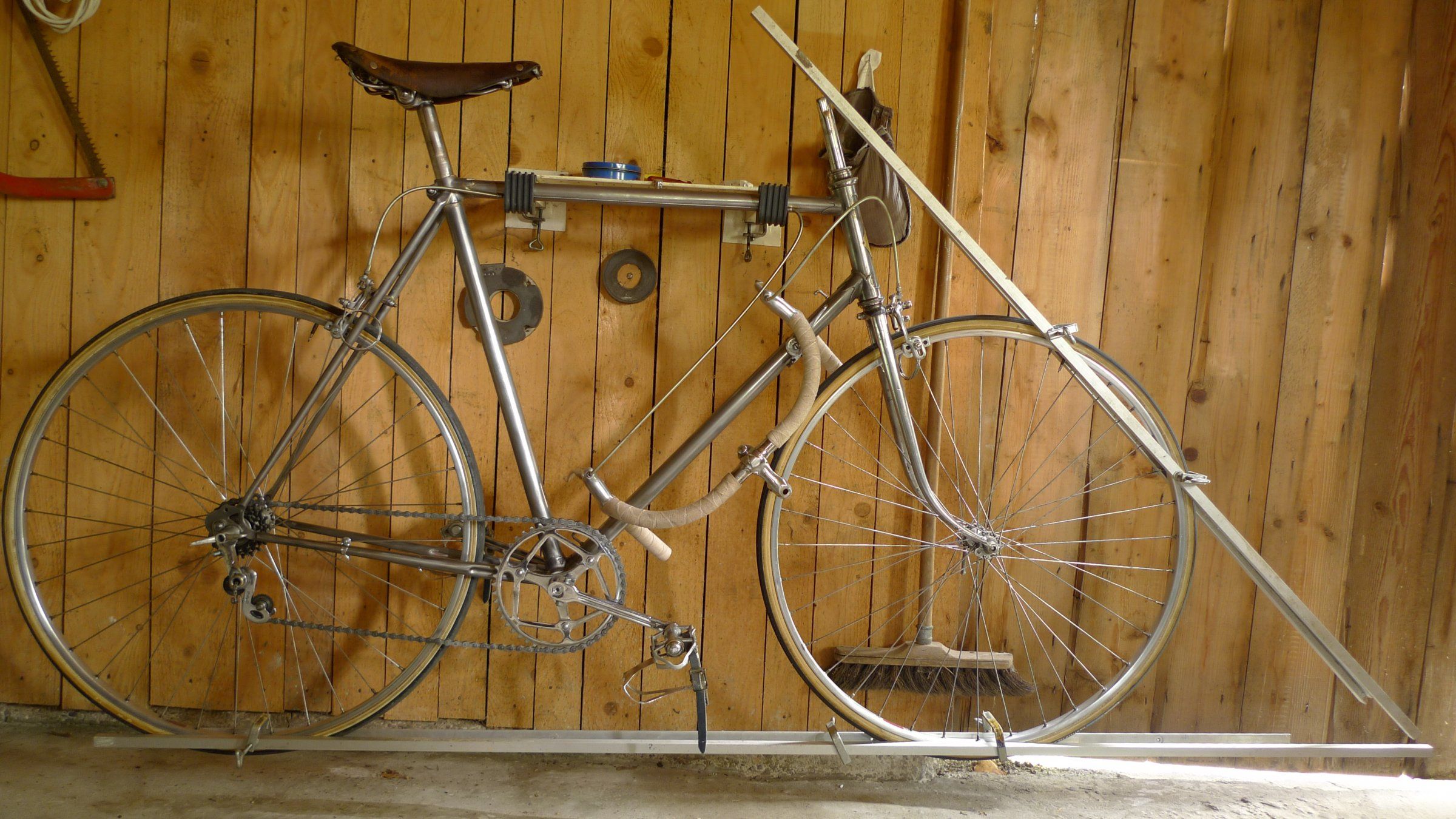

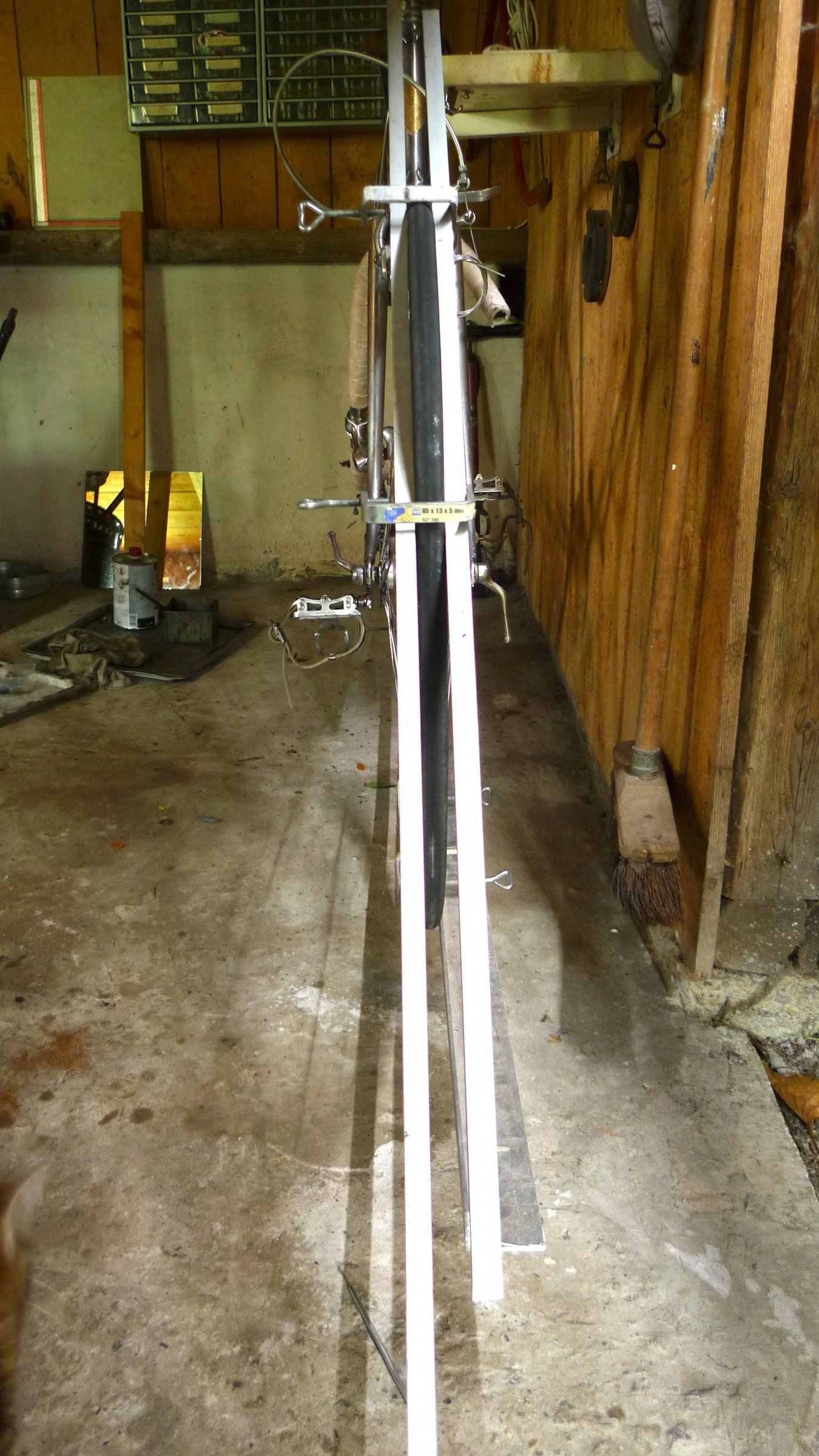

Ich habe mal versucht @ta22os Löt-Konzept (wie ich es verstanden habe) nachzustellen (allerdings ohne das optimale Schienen-Material)
Erstaunlicher Weise ergeben sich nur minimale Verdrehungen bei den alten Ausfallern

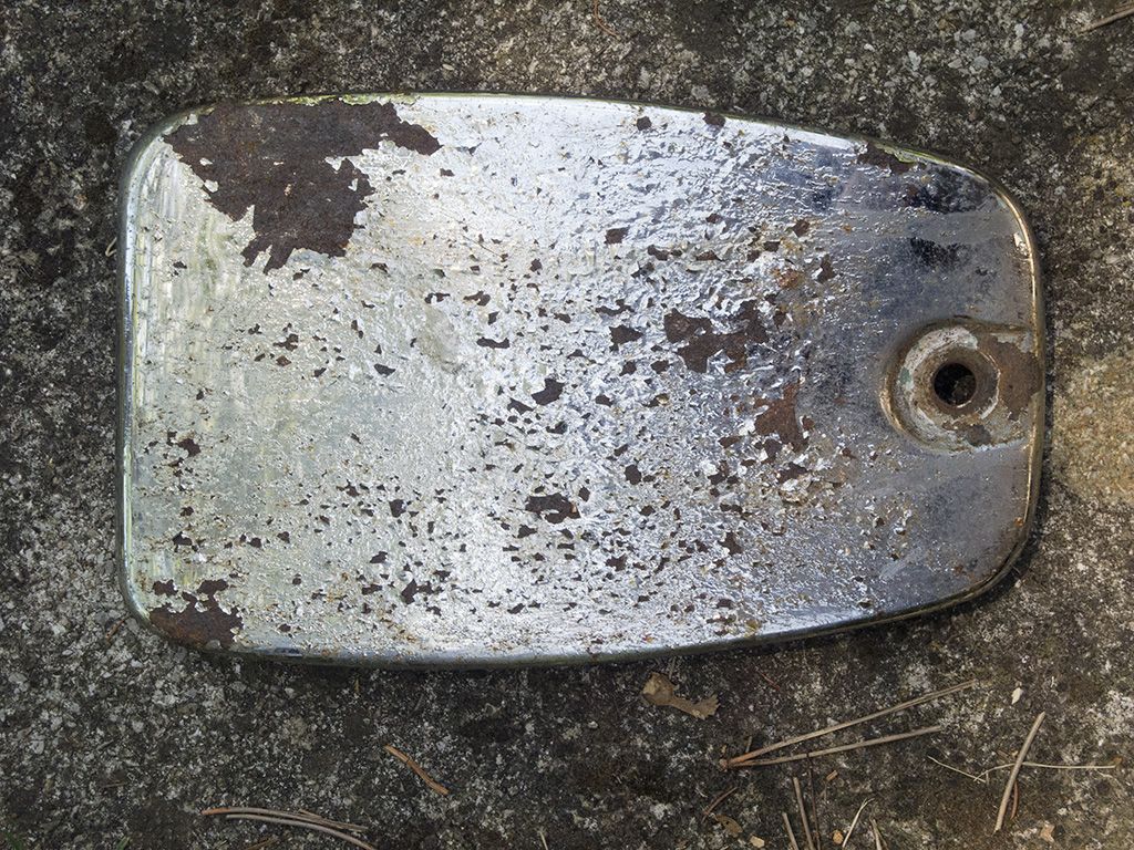

Ich mach mal so nen Entchromungsversuch. Werde berichten.
Der Entchromungsversuch ist durchgeführt, hat aber nicht zu einem befriedigenden Ergebnis geführt.
Nach 4 Stunden am Ladegerät war praktisch nix vom Chrom ab, obwohl ich nach und nach die Salzkonzentration erhöht hatte, bis letztlich der Stomfluss so stark war, dass das Ladegerät ausgestiegen ist.
Wollte die Chromreste von diesem Werkzeugfachdeckel eines kleinen, alten Motorrads entfernen:
Danach sah der Deckel nicht viel anders aus. An ein paar kleinen Stellen konnte man die Kupferschicht unter dem Chrom (vielleicht) erahnen.
Erfolgreicher war aber die Entrostung des Tankdeckels. Diesen hab ich 3 Tage eingelegt. Zunächst in Zitronensäure, dann zum Vergleich in Essigessenz. Zitronensäure reagiert besser. Zum Schluss hab ich die beiden Säuren zusammengeschüttet und das Bad immer wieder mal erhitzt.
Vorher:
Nachher:
Sorry, ist komplett OT, aber sowas kann natürlich auch für rostiges Rennradzeug interessant sein:).
Vorher:
Nachher:
Grüße
Klaus
"Versuch macht kluch". Danke das Du Deine Erkenntnisse mit uns geteilt hast. Gerade das Ergebnis des entrosten hat mich echt beeindruckt. Hätte ich nicht gedacht und hilft auch sicher bei dem ein oder anderen Fahrradteil. :daumen:
