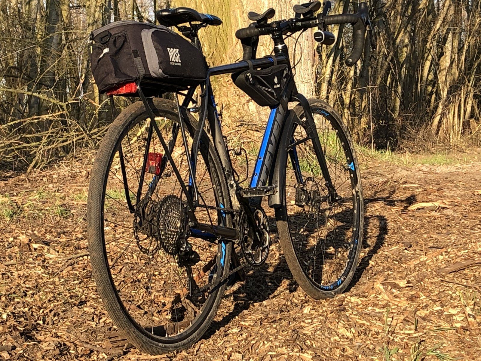

Ich habe, genau wie der Threadstarter, vor 2 Jahren ein Stevens Gavere erworben, allerdings ein 2015er Modell, ebenso mit der Spyre ab Werk ausgerüstet. Ich empfand deren Bremswirkung als sehr bescheiden, ein Blockieren des Vorder- oder Hinterrades konnte ich auch mit Gewalt nicht provozieren.
Ein erster Optimierungsversuch bezog sich auf kompressionsfreie Außenhüllen und andere Beläge von SwissStop, was erkennbar mehr Leistung brachte, mich aber immer noch nicht zufriedenstellte, viel zu hoch waren weiterhin die Handkräfte, um eine akzeptable Verzögerung zu erreichen.
Die nächste Stufe war der Umbau auf TRP HY/RD; nun stellte sich langsam ein Gefühl von Bremsleistung ein, welches ich für mich als sicher und berechenbar empfand.
"Dummerweise" besorgte sich meine Frau just zu dieser Zeit ein preiswertes Fitnessbike von Merida mit ganz einfachen, hydraulischen Tektro-Discs. Ernüchternderweise war deren Bremsleistung um Welten besser als alles, was ich bis dato an mein Gavere geschraubt hatte...
Danach habe ich komplett auf Hydraulik umgebaut. Seither kann ich auch aus der Oberlenkerposition eine Bremsleistung abrufen, welche meinem Sicherheitsbedürfnis bzw. meiner Vorstellung von Bremswirkung entspricht.
Meine STIs sind Shimano 105 ST-R7020, kombiniert mit Bremssätteln vom Typ Ultegra BR-RS805.

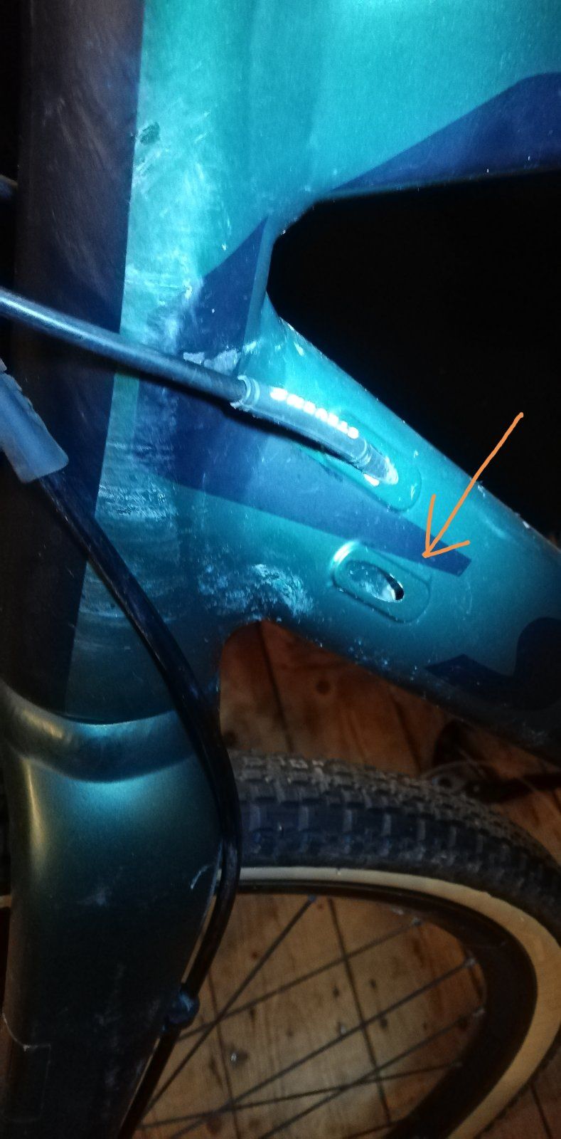

Das gleiche hatte ich an meinem Gavere vor, Baujahr 2020 und mit Trp Spyre. Da der betreffende Zug im Unterrohr verlegt ist, bin ich am oberen Anschlagpunkt gescheitert, weil die Hydraulikleitung nicht durchpasst. Ich müsste ihn aufbohren, was ich mich nicht getraut habe.
Hattest du auch dieses Problem und wenn ja, wie hast du es gelöst?
...genau so, wie Du es dich derzeit nicht traust: Ich habe den Anschlag vorsichtig weggebohrt. Auch mir war das zunächst nicht so geheuer, denn dadurch ist der Einsatz von mechanischen Bremsen nur noch möglich, in dem man eine Bremszugaußenhülle zukünftig komplett durch das Unterrohr zieht.
Nimm Dir einen qualitativ hochwertigen Stahlbohrer und eine handliche Bohrmaschine oder einen guten Akkuschrauber. Ich bin mit mittlerer Drehzahl ganz langsam an den Anschlag gegangen und habe aufgepasst, dass der Bohrer nicht verkantet. Viel Erfolg...
