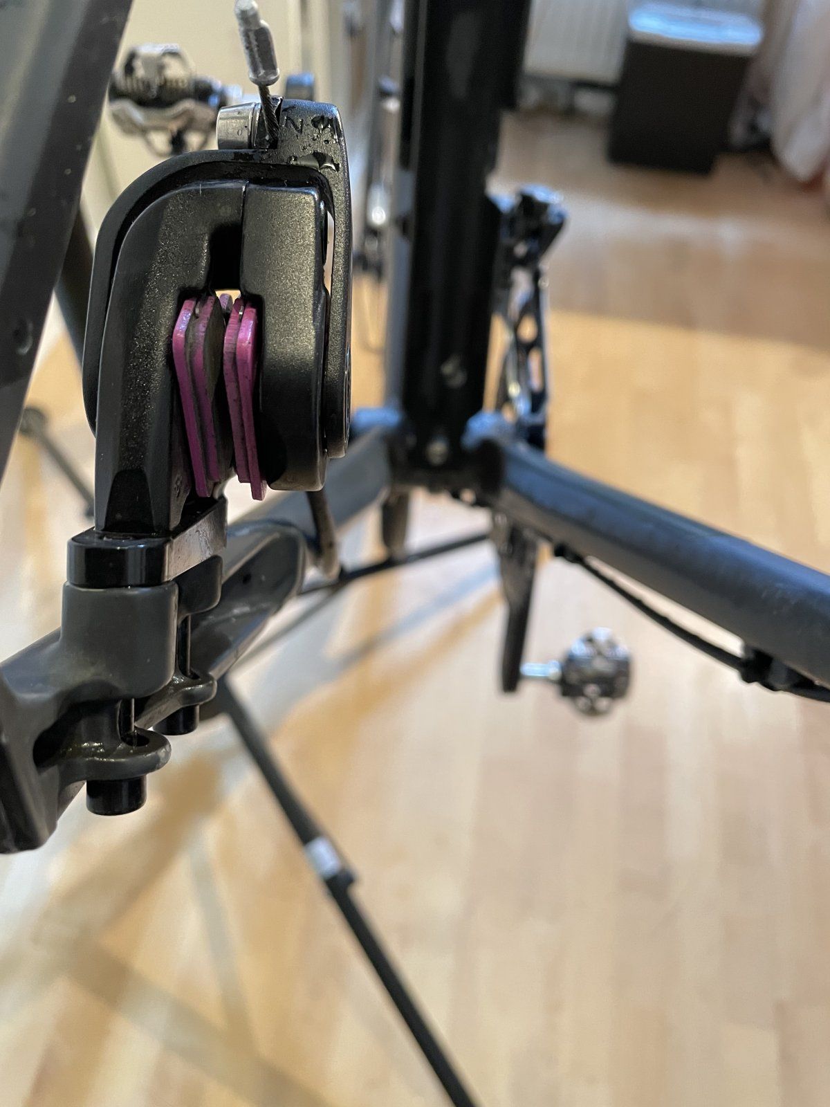

Edit:/ Deklariert sich als privater Verkäufer aber ist Importeur. Ich hatte damals die XTR Beläge probeweise gehabt. Die passen zwar, sind aber per se etwas zu klein. Er hatte dann die größeren Shimano Größen importiert und ich mir direkt welche zugeschickt. Ich habe nun drei Sätze bei ihm gekauft. Sehr zuverlässig und mit 14€ für ein Paar inkl. Versand ein topp Preis.
