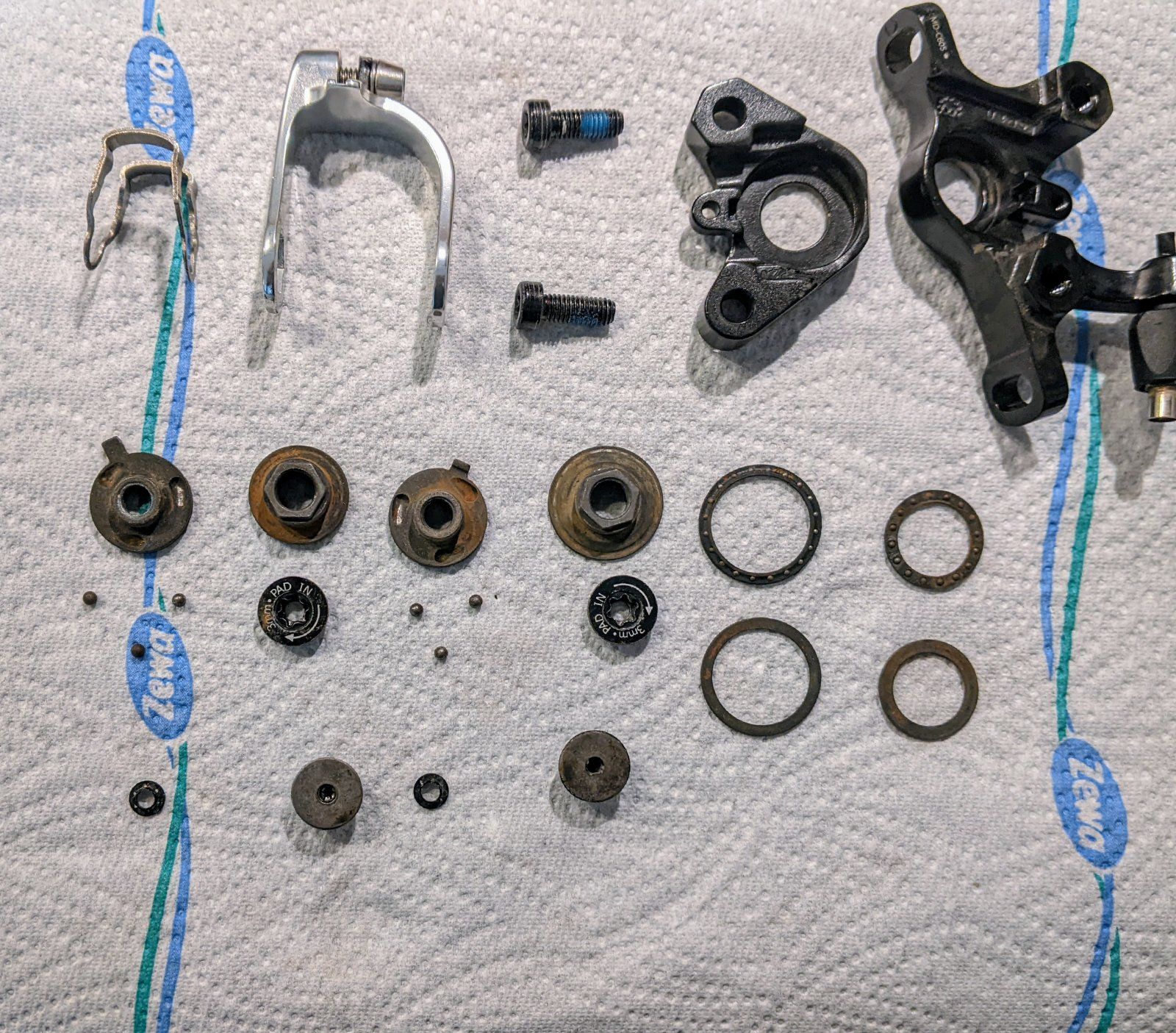

Ich habe nicht gerade große Hände, Handkraft ist also ein Thema. Seit ich neulich die Bremssättel einmal komplett zerlegt, gereinigt und geschmiert habe (die Kugellagerung und die Steigrampen, die den Belagsträger bewegen; s. Bild, allerdings vor dem Reinigen und Schmieren), ist die nötige Handkraft deutlich geringer und es fällt mir leichter, vernünftige Bremskraft zu erzeugen.

Ich habe niht gerade große Hände, Handkraft ist also ein Thema. Seit ich neulich die Bremssättel einmal komplett zerlegt, gereinigt und geschmiert habe (die Kugellagerung und die Steigrampen, die den Belagsträger bewegen; s. Bild, allerdings vor dem Reinigen und Schmieren), ist die nötige Handkraft deutlich geringer und es fällt mir leichter, vernünftige Bremskraft zu erzeugen.
