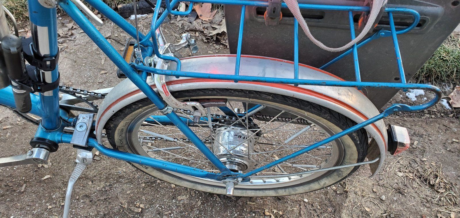

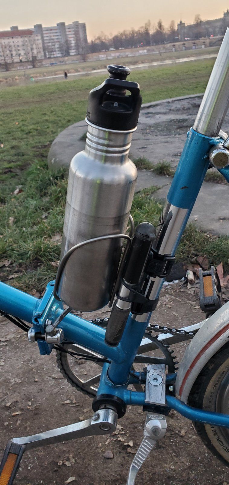

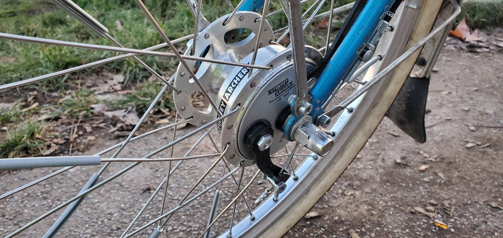

Tada, hab mal unten ein paar Bilder angehangen.

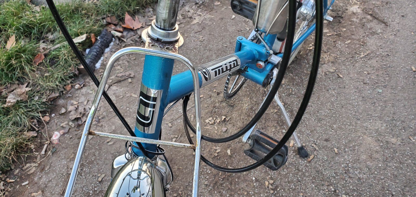

Was ist nun alles am Klappi gemacht? Hier in nicht chronologischer Reihenfolge
1. Die Mifa Aufkleber sind erneuert.
2. Der Frontgepäckträger stammt von einem anderen (leider sonst Schrottreifen) Klappi
3. Die Front- und Heckleuchte sind auf LED umgestellt und funktionieren tatsächlich am Seitenläuferdynamo.
4. Da der Dynamobetrieb super anstrengend ist, sind aktuell Akkuleuchten dran.
5. Das Vorderrad hat nun eine Trommelbremse! Viel bessere Bremskraft als die originale Stempelbremse. Das Vorderrad ist selbst eingespeicht. Felgen sind auch neu.

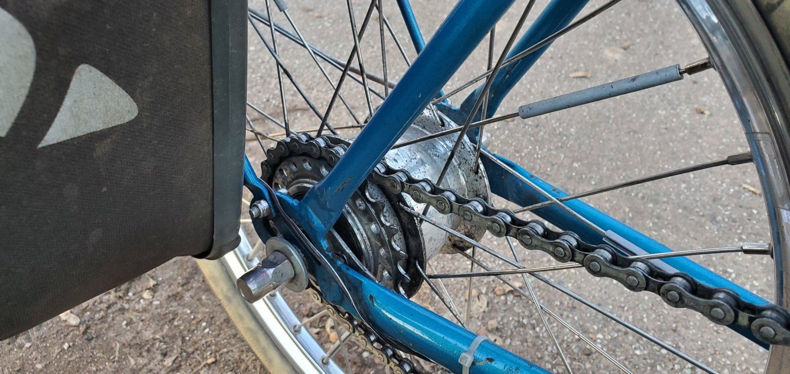

5. Am Hinterrad ist eine 8-Gang Nabenschaltung mit Freilauf von Sturmey Archer verbaut. Auch selbst eingespeicht. Damit die reinpasst, musste der Rahmen ein wenig aufgebogen werden. Hier hab ich extra keine Nabe mit Trimmelbremse genommen, da die noch weiter aufbaut.
6.wegen des fehlenden Rücktritts ist hinten eine Felgenbremse dran erfunden. Ist aber eher ein Bremswunsch.
7. Mit einem SKS-Anywhere-Halter konnte ich auch nen Flaschenhalter montieren.
8. Und da ist nun auch die Minipumpe dran.

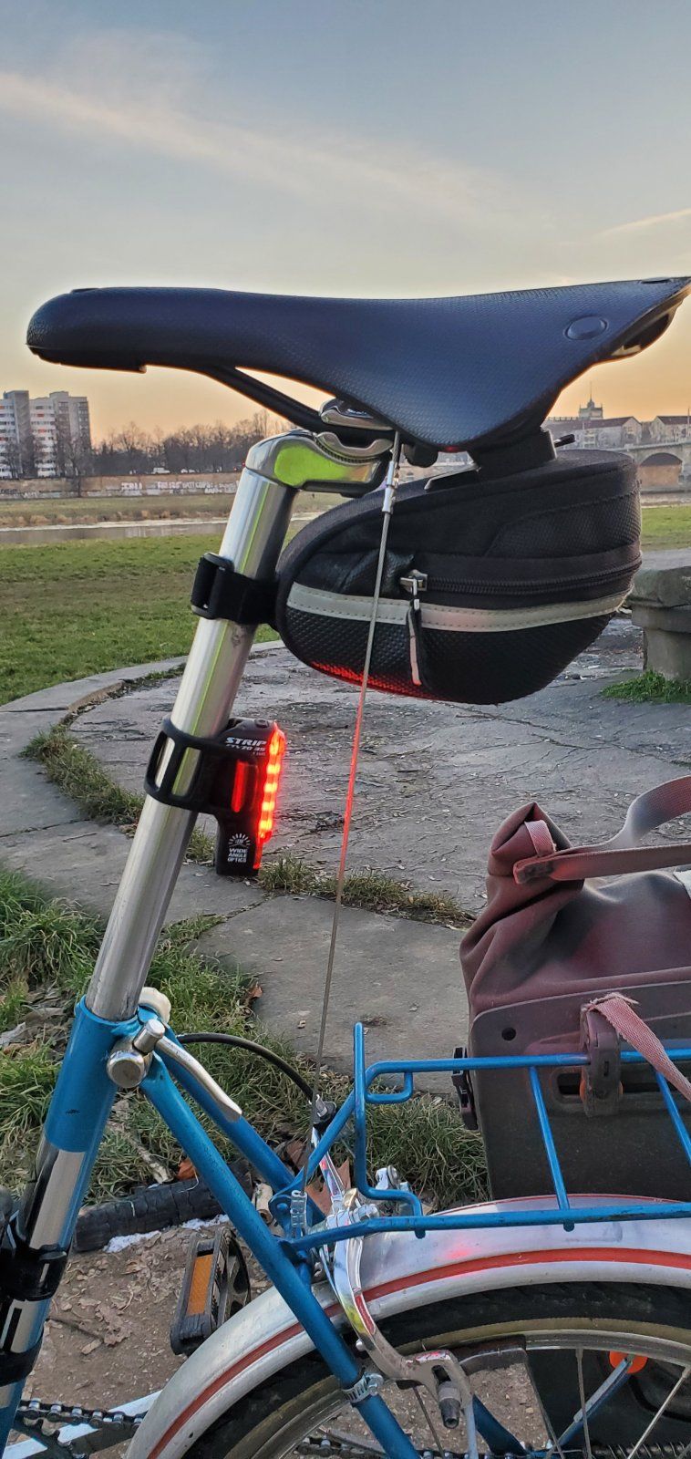

9. Die DDR-Satteltasche musste gegen eine Moderne weichen, da dort immerhin alles reinpasst.
10. Sattelstange ist neu, da die Originale zu kurz ist und keine moderne Sattel draufpassen.
11. Der Sattel (jetzt Brooks Cambium) is ausgetauscht. Hier hab ich den Sattel von Frau Blitz vom Alltagstandem genommen. Den fand sie nämlich nicht so bequem und ich fand ihn optisch passend.
12. Da mir der Sattel nich gleich geklaut werden soll, hab ich so ein kleines Stahlseil montiert. Das dient gleichzeitig dazu, dass ich den Sattel immer auf die richtige Höhe ziehe.

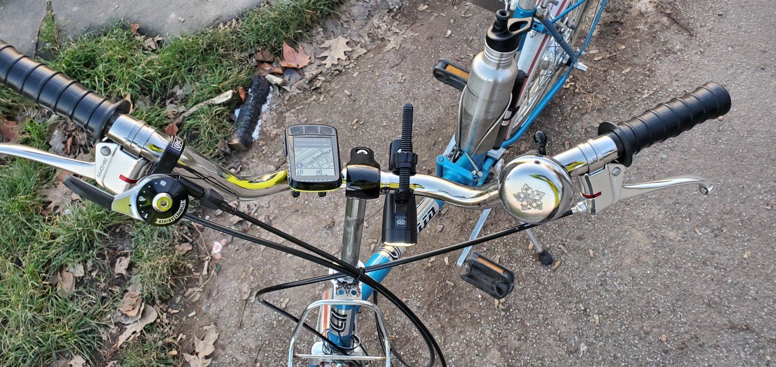

13. Der Wahoo-Halter darf natürlich auch nich fehlen.
14. Die Reifen sind ausgetauscht. Die Originalen waren vermutlich älter als ich und waren leicht rissig.
15. Lenker ist neu, Lenkerstange is auch neu und länger.
Jetzt wenn ich das so lese, hört sich das nach verdammt viel Aufwand an für ein Fahrrad was mich mal ganze 70€ gekostet hatte und mir im früheren Berufsleben vom Hotel zum Werk dienen sollte (ca. 3-5 km). Dafür hats Spass gemacht und ich hab auch das ein oder andere gelernt. Z.B. ist Einspeichen von solch kleinen symmetrischen Laufrädern ist echt machbar. An ein Hinterrad mit 11-fach Antrieb würde ich mich nun nicht trauen.
