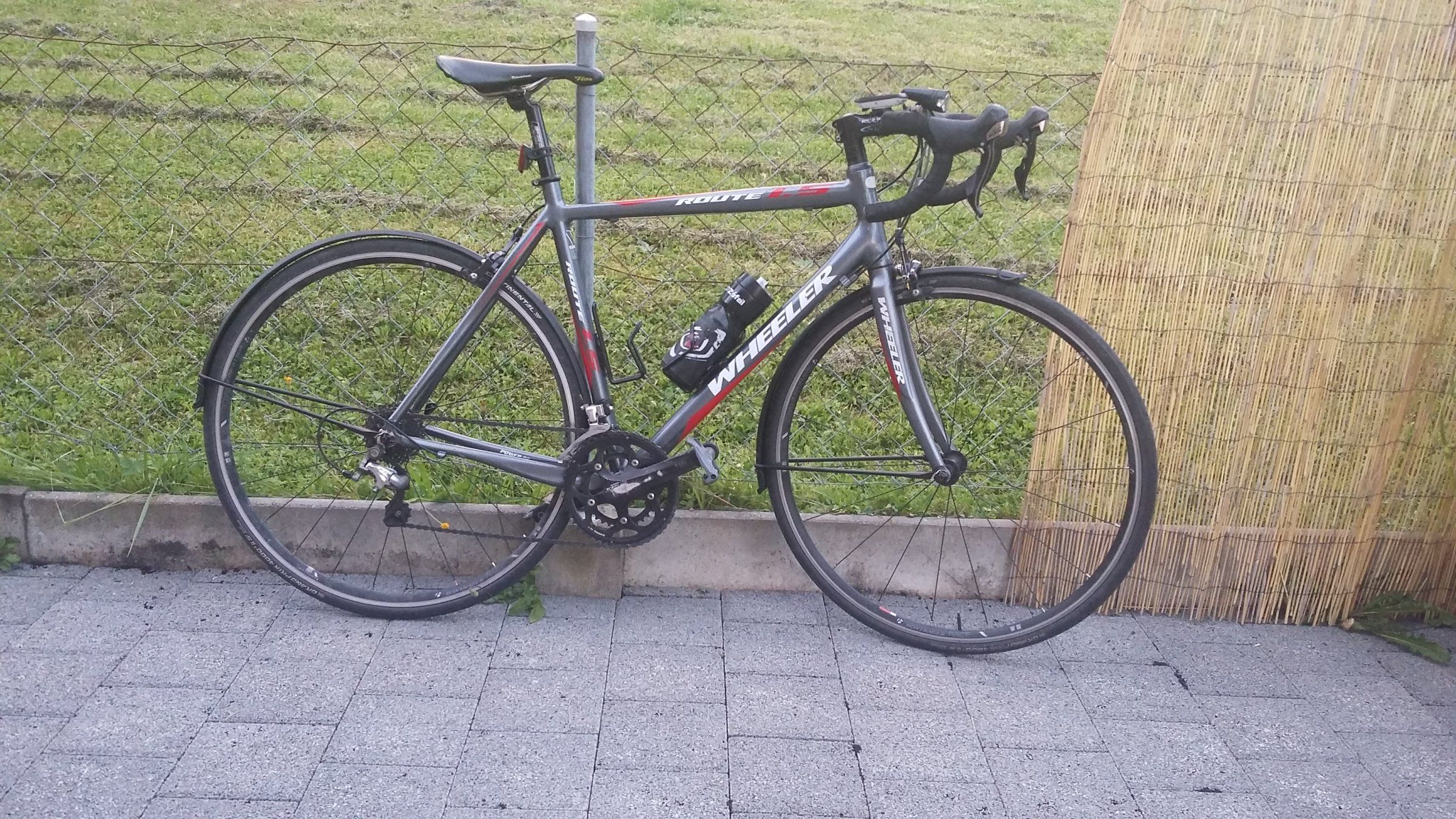

An meinem Winterrad habe ich diese hier
http://de.bbbcycling.com/accessories/fenders/BFD-22
In Natura sieht es so aus:
Die sehen ja sehr vernünftig aus, auch am Hinterrag lang genug Richtung Umwerfer. Wie sieht es mit Monatage und Schleifen aus? Ich habe gerde die SKS-Raceblades long montiert und hatte das Schleifen auf meine fehlenden Montagekünste zurückgeführt. Sehr nervend, besonders am Vorderrad, da sind zwischen Reifen und Halter nur ein paar mm Platz.

Die sehen ja sehr vernünftig aus, auch am Hinterrag lang genug Richtung Umwerfer. Wie sieht es mit Monatage und Schleifen aus?.
Also ich behaubte jetzt mal, wer mit den SKS einen Wutanfall bei der Montage kriegt, der ist mit den Crud's schlecht bedient ;) Ich hatte die am CAAD10 genau eine halbes Jahr drauf: die Montage war - ähm - na ja - recht kurzweilig.... hinten hab ich die Dinger nur mit ner Feile schleiffrei gekriegt, indem ich unter dem Bremssteg so ziehmlich alles Material wegfeilte... auf den Mavic aksium passten dennoch nur noch 23mm Contis - die neuen 25er 4Seasons konnte ich also gleich mal einlagern und selbst dann hatte ich nur gerade knapp 2mm zwischen Pneu und Schutzblech... So taugten die im Sommer durchaus, solange die Strassen blitzblanksauber waren; Frühjahr, Herbst und Winter fielen also schon mal wech da sie Dreck und Laub wie ein Strassenwischer sammelten, Radwegbenutzung also ausgeschlossen... Im Herbst hab ich entnervt aufgegeben und einen Crosser für breite Reifen und mit anständigen Schutzblechen bestellt...
