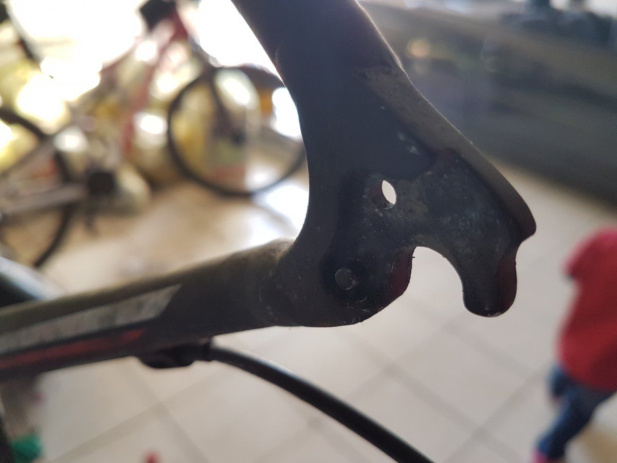

@dijo. Da muss ja was mit dem Schräubchen nicht stimmen?! Evtl. zu lang? Geht diese auf Block noch bevor der Kopf das Auge klemmt?!

Ich brauch mal die technische Kompetenz des Threads... ihr erinnert euch vielleicht noch an mein abgerissenes Schaltauge am Stevens Aspin. Das hab ich jetzt getauscht. Allerdings schaff ich es nicht, dass neue am Rahmen fest zu fixieren. Trotz festgezogener Schraube hat es noch Spiel. Wenn ich das Hinterrad montiere, dann wackelt nix mehr. Schaltung funktioniert auch einwandfrei, soweit ich das im Montageständer beurteilen kann. Das ganze ging wohl ohne weitere Schäden ab, nur das Hinterrad hat nen ordentlichen Schlag. Weiss noch nicht, ob ich das zentriere lasse oder in neue Laufräder investiere, ist eh nix nennenswertes drauf aktuell und auch nicht 11-fach kompatibel. Was meint ihr? Anderes Schaltauge probieren? Optisch ist das neue von der Form her nicht vom alten zu unterscheiden, ist nur aus anderem Material. Welche empfehlenswerte Quelle für Schaltaugen gibt's denn? Meins ist von Amazon.

Was meinst du jetzt...das Schaltauge wackelt im Ausfallende oder das Schaltwerk wackelt im Schaltauge?
Das Schaltauge wackelt am Ausfallende. Aber halt nur, wenn kein Hinterrad eingespannt ist. Kürzere Schraube könnt ich mal probieren, hab die originale verwendet. Beim Schaltauge waren 2 kürzere dabei. Das Schaltauge hat eigentlich zwei Gewinde, aber bei meinem Rahmen ist für eins der beiden Löcher ein kleiner Stift, der in das Loch kommt. Bei andern Rahmen werden wohl beide Löcher verschraubt.

@vanillefresser: Der Stift kann ja nicht das Problem sein, damit hat das alte Schaltauge ja auch gehalten. Werd gleich mal die kürzere Schraube testen und erneut berichten.

So...war grad nochmal in der Garage. Wie erwartet hat die kürzere Schraube nicht funktioniert... zu kurz, hat das Schaltauge kaum gegriffen. Dann hab ich die originale wieder genommen... jetzt hatbes allenfalls noch minimales Spiel, warum auch immer. Und mit der Klemmung vom Hinterrad ists eh bomebfest. Werd dad jetzt mal so lassen. Hier noch ein Bild von dem "Stift", der in das zweite Schraubloch ragt:
Hat die Schraube zufällig einen Schaft, und du kannst sie deshalb nicht ganz anziehen, weil das neue Schaltauge etwas schmaler als das Original ist?

Entweder kannst du den Stift abschrauben oder 1 x mit Körner (Durchschläger) und Hammer das Ding raus treiben...ich vermute mal das du dann ein Loch mit Innengewinde finden wirst. Schaltauge mit 2. Schraube befestigt wäre mir angenehmer.
Das Schaltauge ist ja innen und die Schraube kommt von aussen... ein etwaiger Schaft wäre also im Rahmen. Wie schon geschrieben, jetzt ist da allenfalls noch minimal Spiel. Bin aber auch noch nedd so 100% zufrieden und werde noch ein anderes Schaltauge bestellen.
Glaub nedd, bei dem vorhandenen Loch ist ja der Schraubenkopf versenkt, das Loch ist von aussen am Ausfallende vergleichsweise riesig... wenn da noch sowas vorgesehen wäre, dann müsste man es sehen. Ich lass das mal so und bestell das Schaltauge noch von nem andern Anbieter. Mir soll in den nächsten Tagen zufällig auch noch ein weiteres Stevens Aspin zufliegen, dass anscheinend ebenfalls ein defektes Schaltauge hat. Da bietet es sich ja an. Dann hätte ich zum Preis eines Schaltauges nochn Rennrad auf Reserve ;-)
