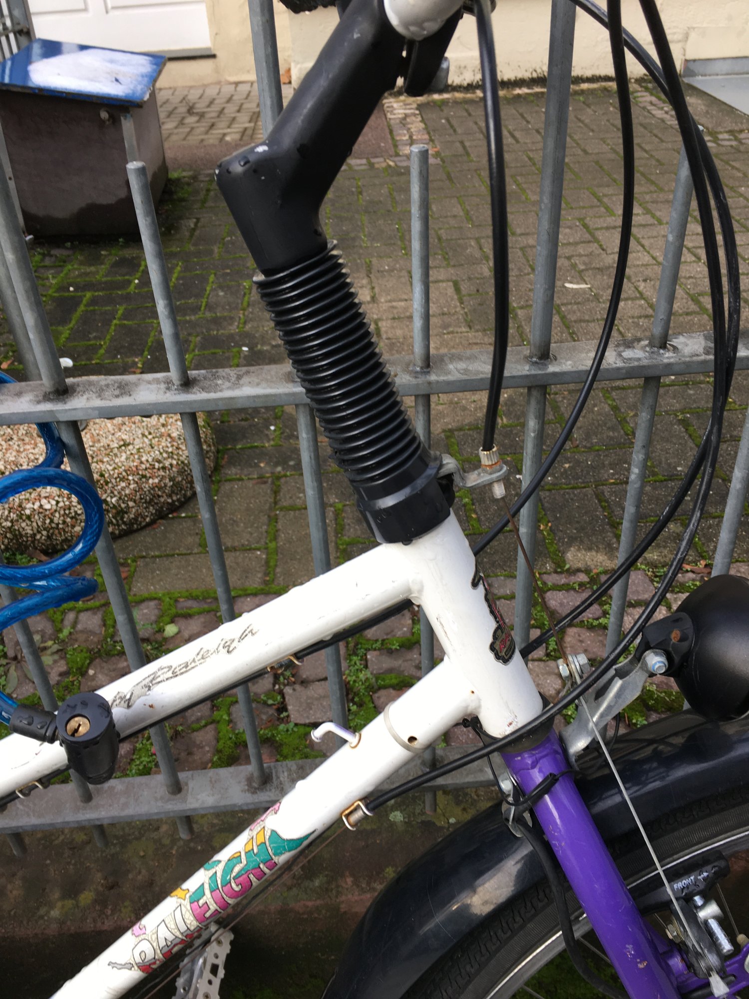

Das Foto wartet seit viereinhalb Jahren auf meinem Handy auf seinen Einsatz, heute ist der Moment gekommen :D

Man kann auch mit flachen Staubkappen beeindruckend hoch stapeln

Der ist auch beeindruckend.
