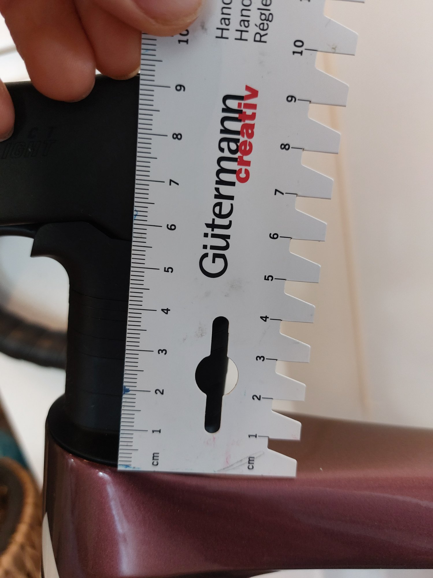

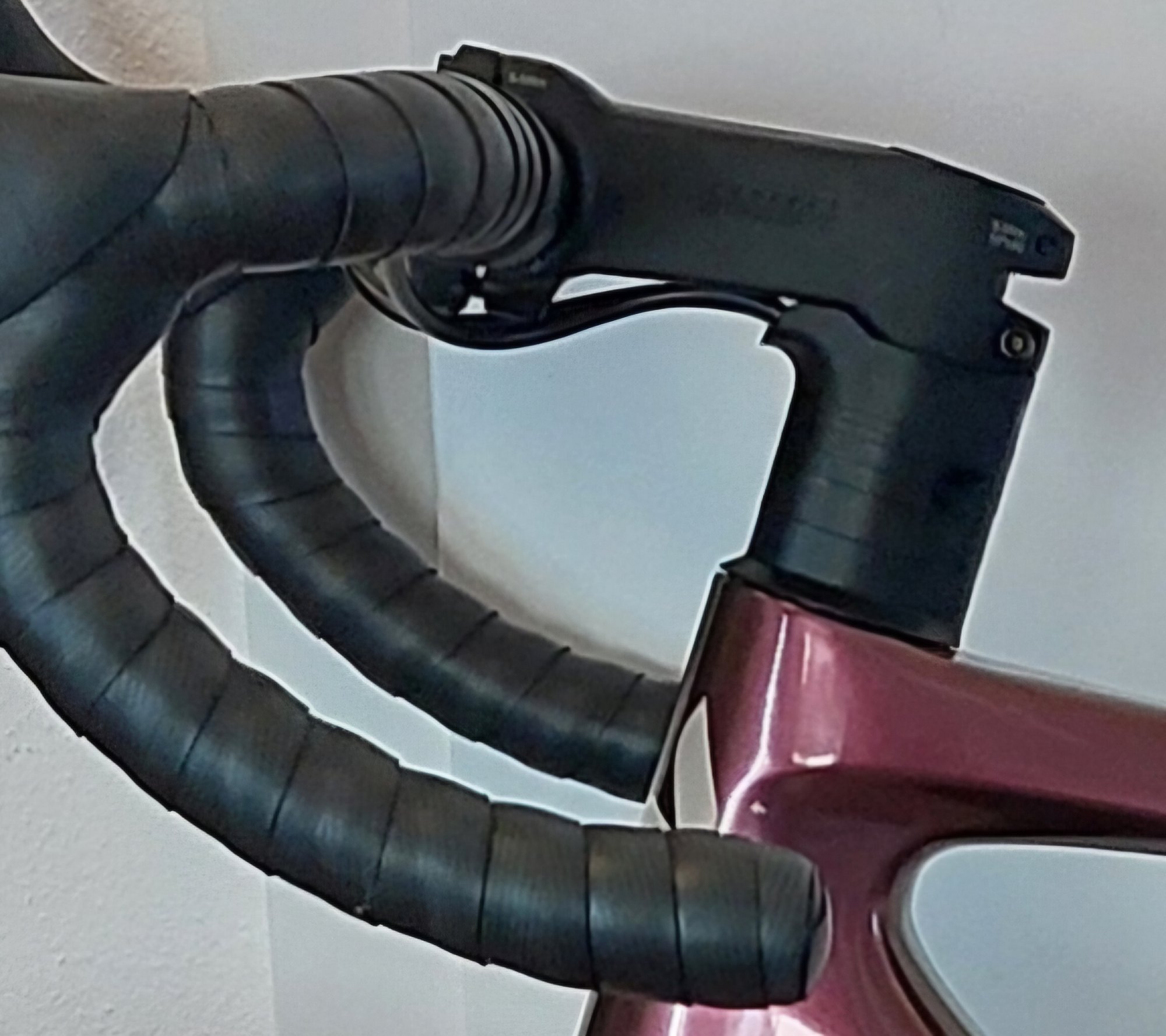

So liefert Giant/Liv aus.. das sind gute 5,5cm vom Rahmen bis zum Vorbau. 🫣
Den obersten sehr hohen Spacer braucht die halbintegrierte Leitungsführung. Ansonsten hab ich fast alles rausgebaut.
Daraus kann man aber lernen: 55mm ist also bei Giant total okay für die
Gabel. Sonst würden sie die nicht so in den Markt bringen. Die meisten gebrauchten Räder, die ich über Kleinanzeigen gesehen hatte , haben nach wie vor alle Spacer drin.
