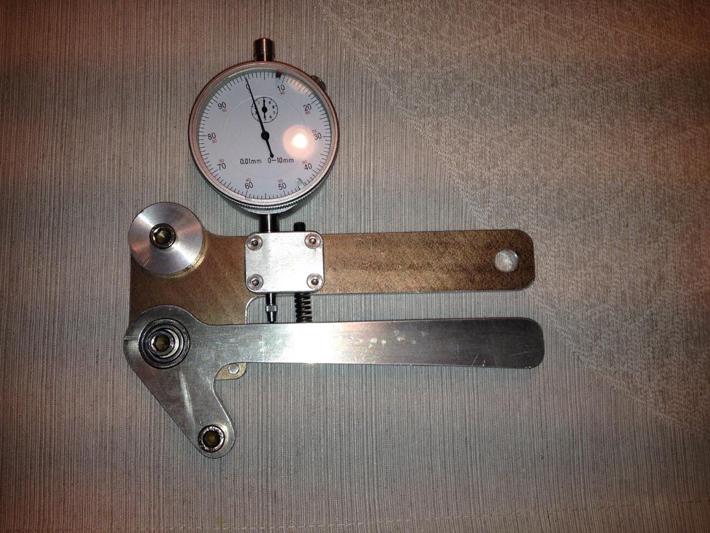

Hallo hier Doc,
ich als Verfechter der anti Radladen Meinung zentriere meine Räder nur noch selber. Mein Vertrauen in die Radläden aus meiner Region sind im Eimer. Und Meldungen von Aussagen anderer Spezialisten aus Radläden haben mich in meiner Meinung nur noch verfestigt. Deshalb habe ich mir einen Zentrierständer gekauft und das DT Tensio nachgebaut. Wartung an Laufrädern ist notwendig wenn man länger da was von haben will. Allerdings eine Leufleistung von 2000km ist nicht besonders viel. Ich würde meine Räder auch nicht für einen Zehner zum Radladen bringen. Wer weis was die damit machen? Aber vernünfig zentrieren können die das für einen Zehner nicht.
Allerdings ist ein Zentieren lassen bei einem Mavic Aksium dann gleich 10% des Wertes der Räder, pro Rad. Zusammen sind es dann 20%
Dann kann man sich überlegen ob man die zu Klump fährt und dann neue Kauft, nach 6000km, wenn die das durchhalten.
Doc
Pics
Nachbau
Original
Doc
