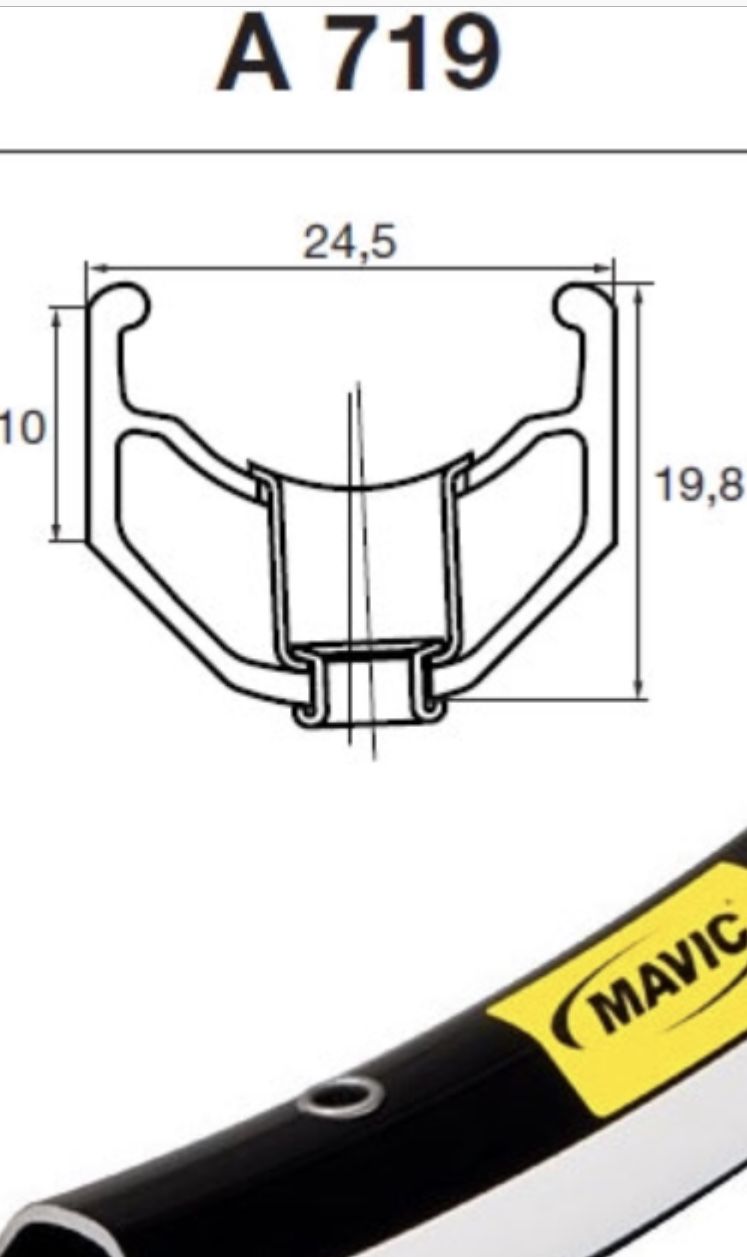

Wie gesagt, ein stabiles Hinterrad mit Mavic A 719, 36 Speichen und Sapim Strong hab ich mir für die bepackte Reise schon bestellt.

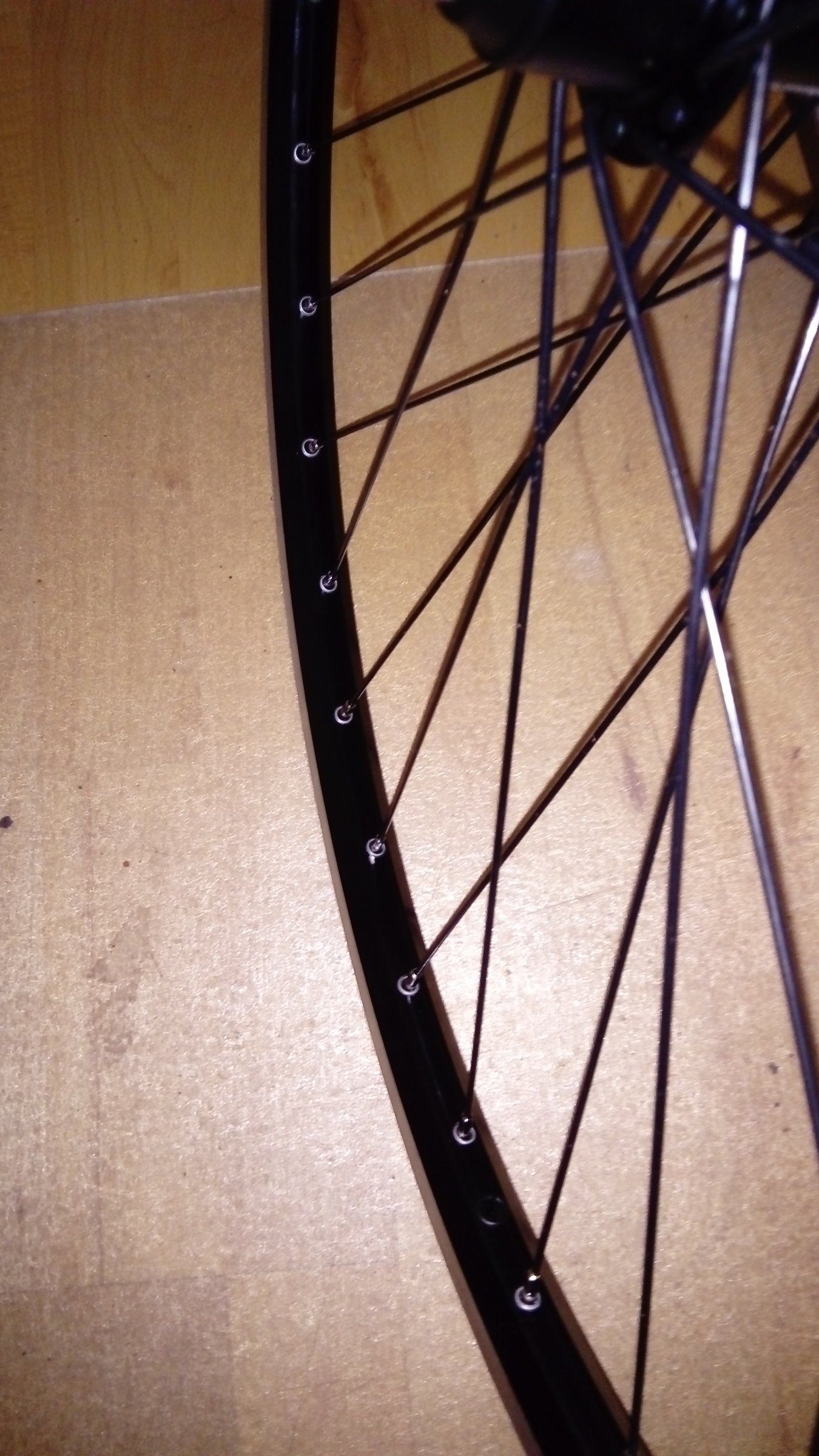

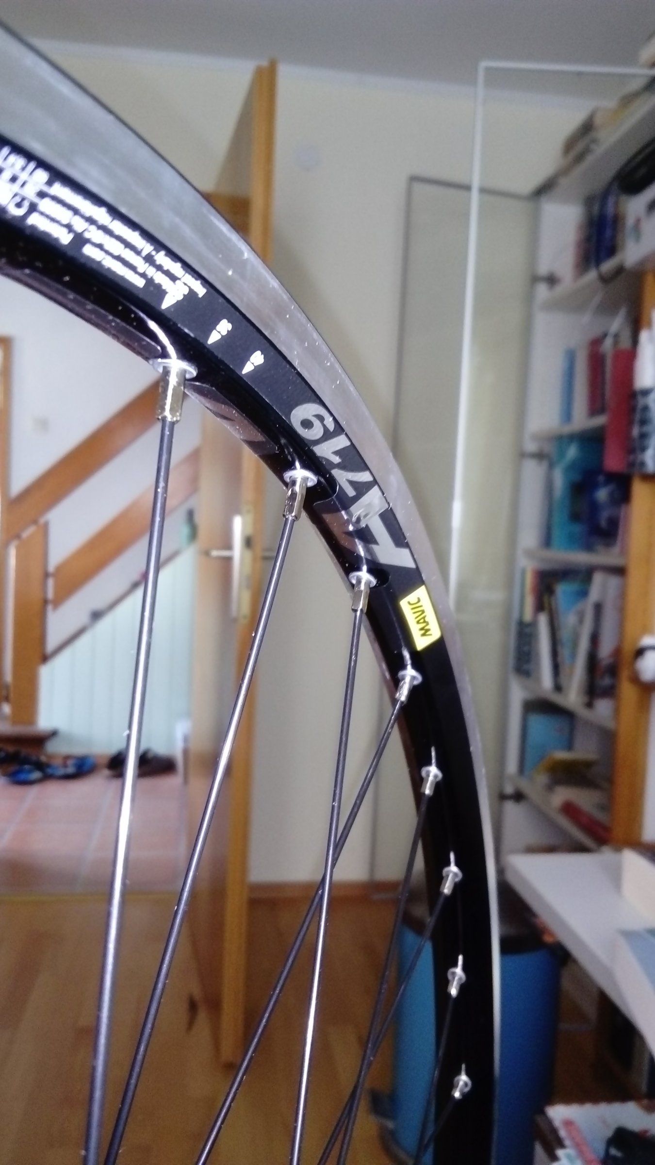

So, mein neues Treckerlaufrad bekommen, Mavic A 719 36 Loch mit Sapim Strong.
Und was sehe ich? Über Kreuz gespeicht. Heisst, linke Speichen in die Ösen die nach rechts ausgerichtet sind und umgekehrt.
Man sieht eine deutliche Biegung der Speichen im Bereich des Nippels.
Das kann doch nicht denen ihr Ernst sein? Oder ist das jetzt die neueste Technik im Laufradbau um flachere Speichenwinkel zu bekommen?
696004
696003
Das ist normal und muss so. Es gibt spezielle Nippel die sich besser ausrichten und sich leicht „schräg“ stellen können. Nennen sich bei DTswiss ProHead bei Sapim PolYax

Da wird mir ganz schlecht , wenn ich sehe wie die Speichen abgeknickt sind am Gewindeende/Nippelaustritt , das kann so nicht richtig sein .
Toller Tip, Flachzange! Wer Dein "Wissen" immer noch nicht richtig einzuschätzen wußte ( was kaum möglich ist) , spätestens jetzt ist das klar.
das ist überhaupt nicht normal und "darf" nicht so!
Wenn ich dafür spezielle Nippel verwenden muss, um Murks mit Pfusch zu decken, dann gute Nacht!
Also wenn du dich Experte nennst, möchte ich keiner sein!
Lagaffe hat da absolut recht Mavic gibt sich extra Mühe, die Bohrung im Speichenaustrittwinkel zu bohren...,,
Noballern sollte man in Nohirn umbenennen! Es wird von Tag zu Tag immer unfassbarer, was der hier vom Stapel lässt.
