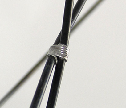

Auf dem Bild sieht man was für einen Bogen grundsätzlich unter- überkreuzte Speichen machen.
Spechen sind doch Zugstäbeelemente , die ertragen Kräfte am besten doch nur gestreckt , die Bögen ziehen sich doch unter Last erst mal gerade , der Kopf arbeitet in der Nabe , der Nippel in der Felge , warum eigentlich ?
Kann nicht eine Innenspeiche einfach innen bleiben , eine Aussenspeiche aussen , die sind dann schnurgerade , es gibt es keinen Bogen , den man nachträglich fixieren müsste .
Nennt sich das nicht "holländisch" gespeicht so ohne Unter- Über- kreuzung ?
Spechen sind doch Zugstäbe , die ertragen Kräfte am besten doch nur gestreckt , die Bögen ziehen sich doch unter Last erst mal gerade , der Kopf arbeitet in der Nabe , der Nippel in der Felge , warum eigentlich ?
Speichen sind Zugelemente, keine Stäbe, wenngleich es Stäbe gibt, die auf Zug beansprucht werden. Die Bezeichnung führt da aber nur in die Irre.
Es ist weitgehend wurst, ob du sie unterkreuzt und damit einen Bogen erzwingst oder nicht. "Holländisch" gespeichte Räder verhindern bestenfalls, dass die Speichen gegeneinander reiben. Auch das Binden ist eine Maßnahme dagegen.

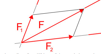

um nochmal auf das höchstumstrittene Binden und Löten zurückzukommen:
Ich bin der Meinung, dass sich durch das Binden und die daraus entstehenden Dreiecke eine zusätzliche Versteifung des Laufrades ergibt, die die Wechselbelastung der einzelnen Speichenköpfe reduziert, weil die von der Felge entstehende Kraft in jeweils 2 Vektoren verteilt wird.
Diese Verminderung der Wechselbelastung der Speichenköpfe reduziert damit auch die Möglichkeit von Speichenbrüchen.
Hier ein Bild, in dem man (hoffentlich!) in etwa sehen kann, was ich meine:
696314
Wenn ich mal erwähnen darf: Meinung und Ahnung sind nicht unbedingt dasselbe😉
Speichen können ausschließlich Zugkräfte übertragen, keine Seiten- oder Biegekräfte.
