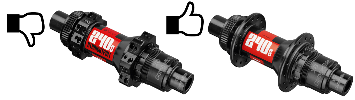

Finger weg von StraightPull ! hier steht auch warum und diese Leute sind echte Götter im Laufradbau !
Straight Pull Naben
straightpull
Wir verbauen keine Straight Pull-Naben
Fakten:
bereits Anfang der 90er Jahre des letzten Jahrtausends, als unsere Unternehmung noch recht jung war, kamen die Pulstar-Naben auf den Markt. Sie versprachen neben dem damaligen Eloxal-Farben-Hype das Ende aller Speichenbrüche. Nachdem es dann eher zu einer Zunahme an Speichenbrüchen gekommen ist, verschwanden die Pulstar Naben so schnell wie sie gekommen waren.
Seit einigen Jahren gibt es insbesondere an Systemlaufradsätzen eine Renaissance dieses Konzepts. Die Argumente sind wiederum Optik, Reduktion der Speichenbrüche etc. …
Unsere ablehnende Haltung gründet auf praktischen Gründen, bzw. Handlinggründen, aber auch auf technischen Gründen. Mit dem Einbau einer Straight-Pull Nabe wird jedes – ansonsten gewöhnliche – Laufrad schon beinahe zum Systemlaufrad. D.h. nur die Beschaffung einer Ersatzspeiche wird schon deutlich schwieriger – zudem müssen bei den meisten Nabendesigns zum Tausch einer Speiche die nebenliegenden Speichen ebenfalls gelockert werden. Beim Zentrieren müssen die Speichen zudem mechanisch gegengehalten werden, damit diese sich nicht verdrehen.
Die Laufradsteifigkeit wird deutlich verringert. Die verwendeten Speichen werden immer länger -> natürlich auch durch den Umstieg von 26″ auf 27.5″ und 29er Räder. Das stellte auch die Industrie fest und brachte – mit ‚Boost‘ – den nächsten Nabenstandard, der aufgrund der größeren Flanschabstände steifere Laufräder ermöglicht.
Wir geben auf unsere Räder seit Bestehen von Whizz-Wheels eine lebenslange Garantie gegen Speichenbruch! Das Straight-Pull Konzept versucht, – wie oftmals in der Radbranche zu beobachten – ein Problem zu lösen, das es faktisch nicht gibt.

Hast Du offensichtlich nicht. Und den Text Deiner "Götter im Laufradbau" ( Was für ein Schwachsinn) hast Du auch nicht gerafft.
Straightpull ist nicht per se "Mist" - und das stand sogar im Text - sondern weist ein paar Besonderheiten auf. Das ist alles.

normal hält sowas mit einer aktuellen Felge (Mavic OpenPro UST) und 32 Speichen und guter Nabe (Dtwiss 350 / 240S) Erkann auch eine sehr stabile Trekking Felge verbauen (Mavic A719) wenn so ein Laufrad wirklich sauber und korrekt Aufgebaut ist halten DTswiss Competition Speichen 2-1,8-2 eigentlich ewig.
Wenn er wirklich das Rad wie ein Lastenrad nutzt dann muss ein wirklich auf eine Tandem Nabe (DTswiss 540) nutzen und DTswiss Alpine III Speichen dann verwenden, mit 36 Speichen

wenn das hier von mir zusammengestellte Hinterrad nun sauber und Gewissenhaft aufgebaut wird bricht da NIE wieder was !
was spricht den gegen diese Konfiguration einen Hinterrades ? Hier wird Ihm ganz SICHER keine Speiche mehr brechen !!!!!
