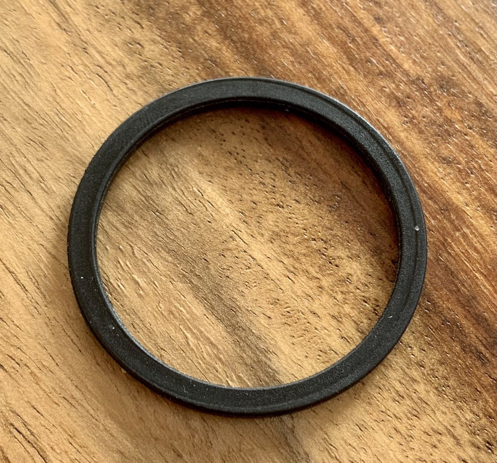

Da würde ich mir einen passenden Spacer suchen oder halt drehen lassen.

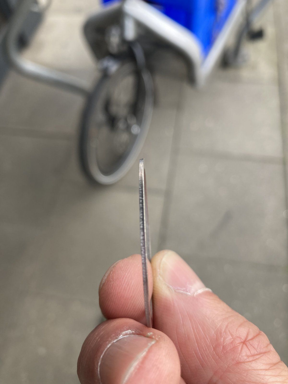

Das wäre klasse.Bei irgendeiner Dura Ace Kassette war eine sehr dünner Spacer dabei.
Damit habe ich auch schon manche "Schweinerei" gemacht.
Wenn Du magst schaue ich mal am Sonntag in meiner gefährlichen Kassettenkiste nach ob da noch einer zu fischen ist.

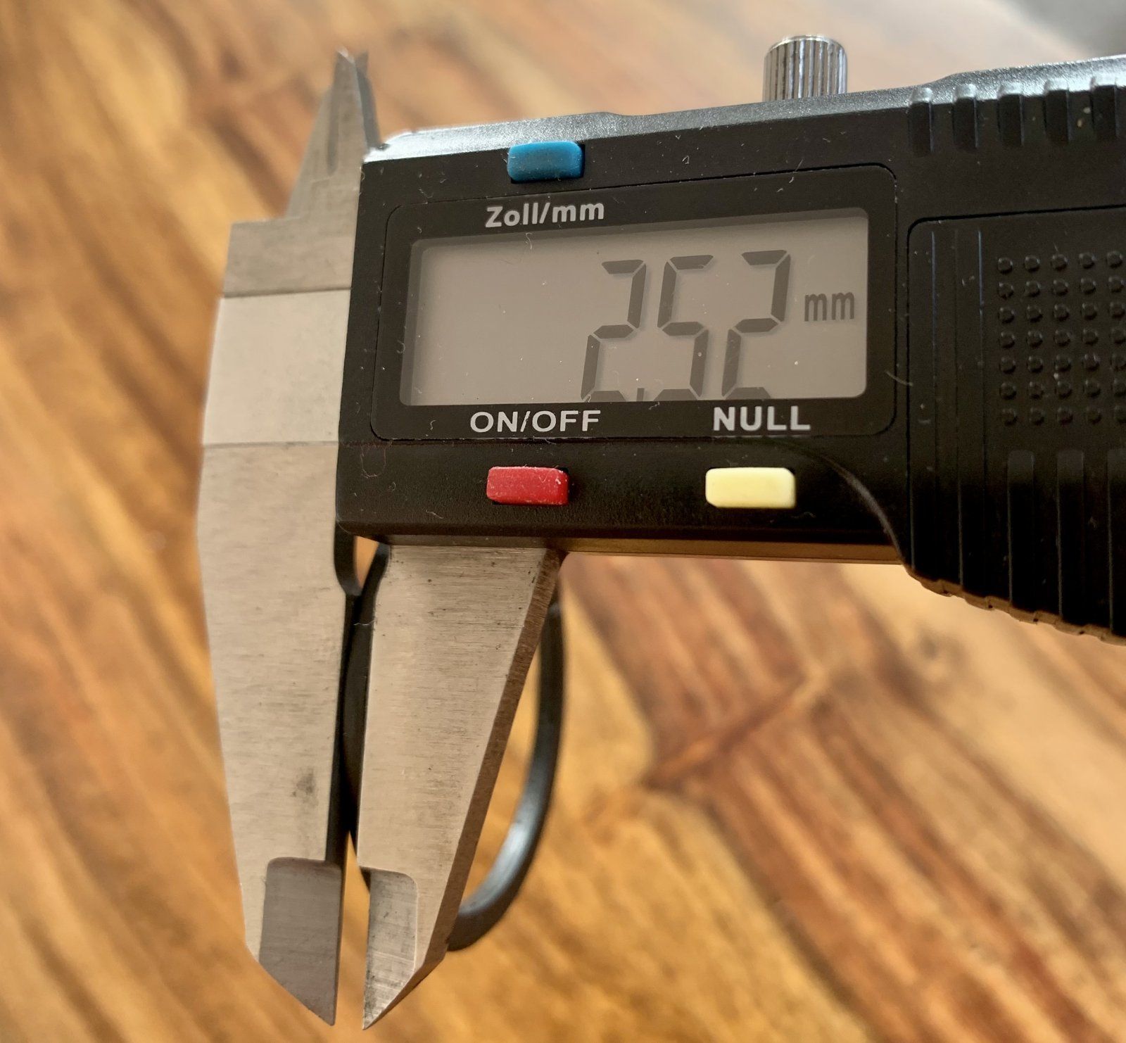

Genau so einen Spacer habe ich verbaut (lag bei einer Hope HR-Nabe bei) und das ist zu viel da nun die Kurbellagerung klemmt und auch der Abstand der Kurbeln zu den Unterstreben dann zu unterschiedlich ist (8mm rechts und 5mm links).Vielleicht passen diese Distanzringe für 10fachkassetten, die auf 11fachfreiläufe kommen? Ich hab grad mal einen gemessen: 1,9 mm.
Danke fürs AngebotSollte 1mm nicht ausreichen, habe ich noch einen Spacer von einem GXP Innenlager übrig...

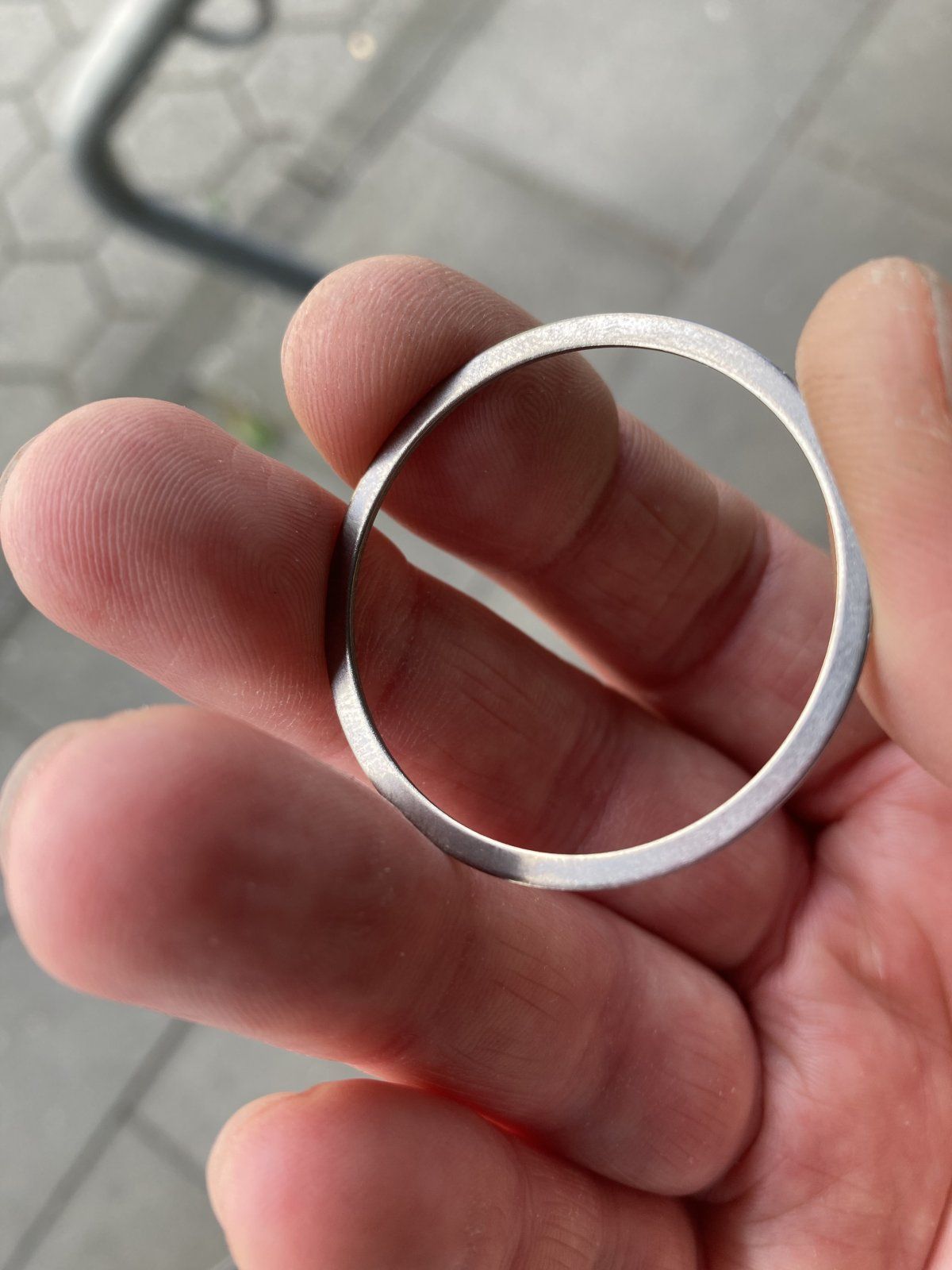

) Spacer musste noch mal in den Schraubstock da mein innerer Monk nicht mit der gestanzten Oberflächenstruktur klar kam. Also hat er jetzt einen schönen Feilstrich in Umfangsrichtung bekommen (Berufskrankheit). Materialtechnisch tippe ich auf Edelstahl (wenn der man nicht auch aus Noblex ist
