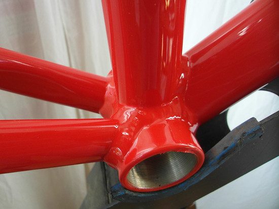

Rahmen kam MIT Schaltauge, Zugeinstellern und Zugführung unterm Tretlager! Alles war schon montiert! Ob das nun Standard ist oder ich nur Glück hatte weis ich nicht, auf jeden Fall war das ein Schnäppchen!
So schaut er aus:
Hab mich um korrekte Maßangaben bemüht. Alle Längen in Zentimetern. Die Winkel habe ich einmal so gemessen wie auf dem Bild zu sehen (Sitzrohr-Oberkante und Steuerrohroberkante auf einer Höhe) und einmal mit absolut gerade Oberrohr (ohne eingebaute Gabel halt schwer zu bestimmen). Die angegebenen Winkel (Zirka-Werte) entsprechen den Winkeln nach erster Methode.
Der Lack ist satt aufgetragen, was den groben Schweißnähten zugute kommt. Alle Schriftzüge isnd unter Lack.
Sattelstützen-Maß: 27,2 mm
Steuerrohr ist schwer zu messen, scheint aber nicht ganz 30mm zu sein...

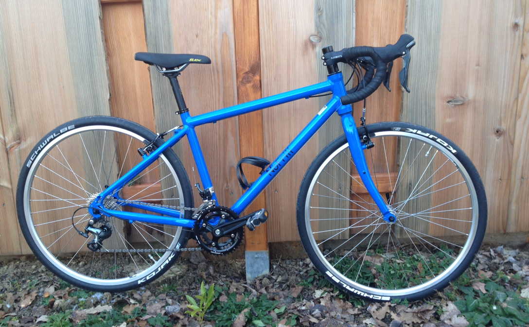

Habe gerade das hier für ganz Kleine (Oh - das darf er nicht lesen) zusammen:
Ein paar Daten dazu: Alu-Rahmen mit CrMo Gabel, Rh. 42 cm, Kojak 35-559, Tiagra (44/32 Z. und 11-32 Z.)
Die erste Probefahrt hat ihm schon mal viel Spaß gemacht. Werde später nochmal berichten.
