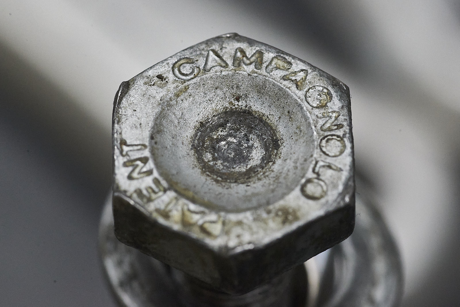

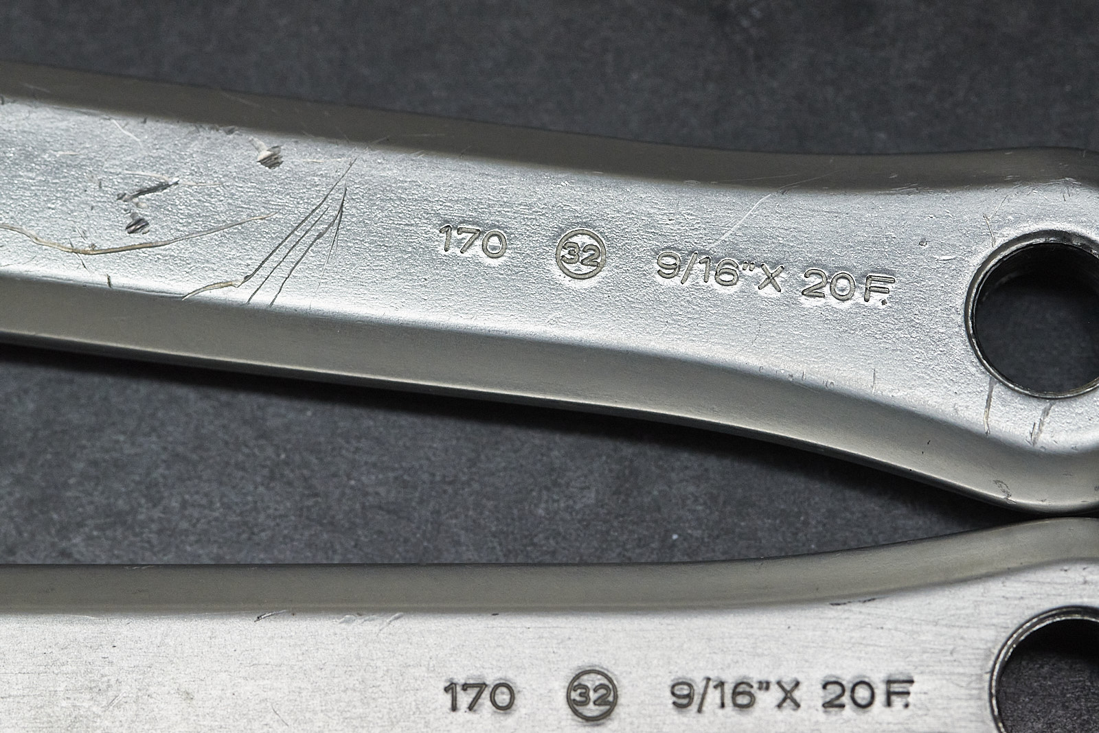

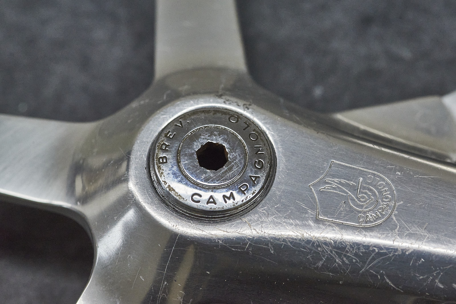

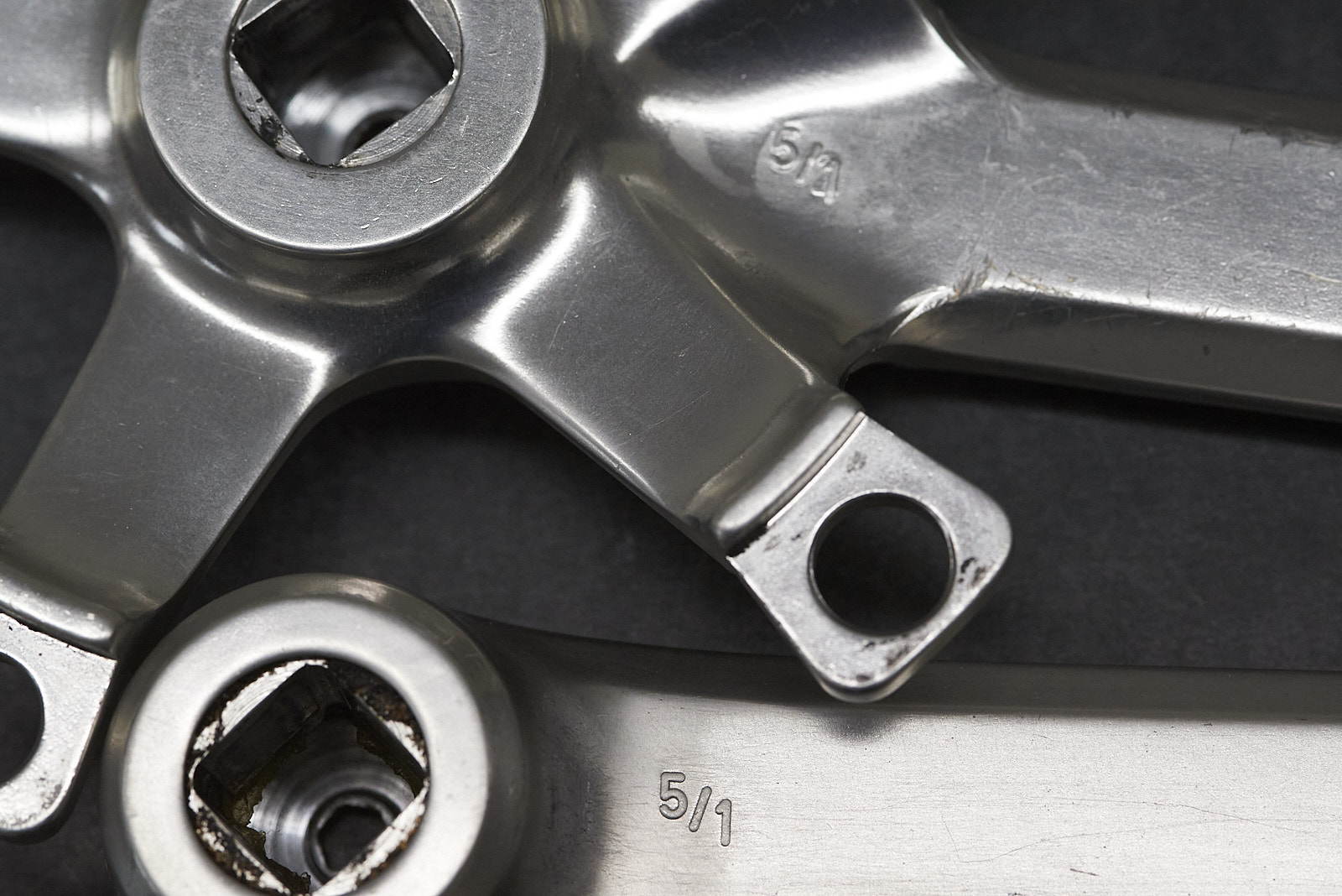

Mein 920iger Bianchi aus 87 ist genauso ausgestattet 32 im Kreis, alle Gewinde rechts, und ordinäre Campa Kurbelschrauben und Staubkappen. ☹️ Scheint bei Bianchi damals so Serie gewesen zu sein. Was bedeutet das 5/1 auf der Kurbel? 🤔
Ist bei meinem 920er aus ebenfalls 87 exakt gleich, auch die 5/1.
Fehlen mir somit nur die originalen Staubkappen.
Auch schön zu sehen die vergleichsweise groß ausgestanzten Beilagscheiben unter den Muttern, da hatte ich mich schon gefragt ob das so gehört...
Die Kennung ist mir noch nie aufgefallen. Bestimmt für das Werkzeug, auf dem die gefertigt wurden.
Angeblich soll es ja dafür auch Abzieher gegeben haben. Hat die hier jemand?
Na ja - letztendlich tut es ja auch ein 08/15 Teil.
(In meinem Fall mit leichten Anlaufschwierigkeiten, je nun.)
Gruß aus dem Wein/4, André.

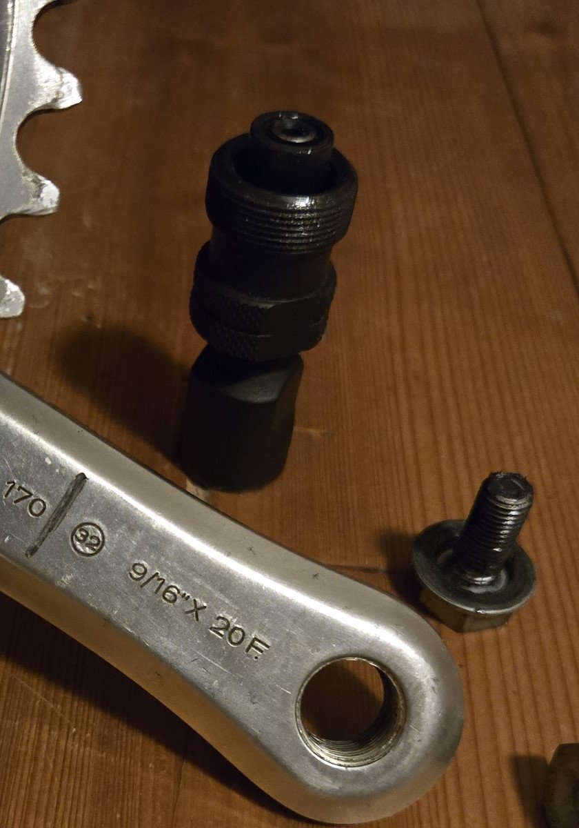

Nu hast du die Campa Kurbel geschändet,mit diesem plebs Abzieher ;)
Danke, ja ist die linke Seite. Gute Idee!

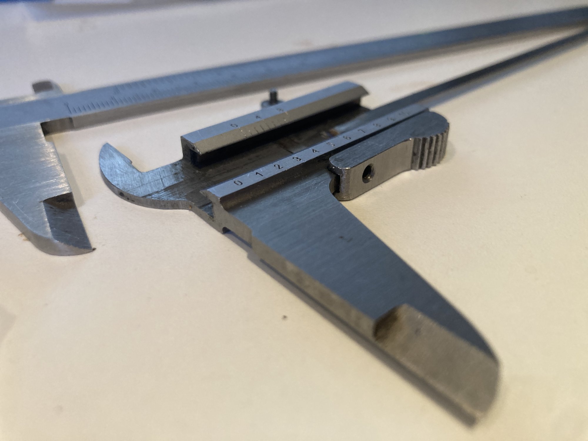

Kurze andere Frage, leicht am Radthema vorbei, aber hat jemand ne Zeichnung oder Erklärung wie ne Momentklemmung an nem Messschieber / ner Schieblehre funktioniert? Hab hier leider einen bei dem anscheinend ein paar Teile fehlen.
Achso, wenn ich das nicht gefixt bekomme, mach ich an der Rückseite einfach ne Rändelschraube rein und kann den trotzdem benutzen. Aber würde trotzdem gerne wissen was da fehlt.
Eigentlich ist es eine gute Idee, diese Taste zu eliminieren. Ich bevorzuge immer Messchieber ohne Taste und mit Feststellschraube.

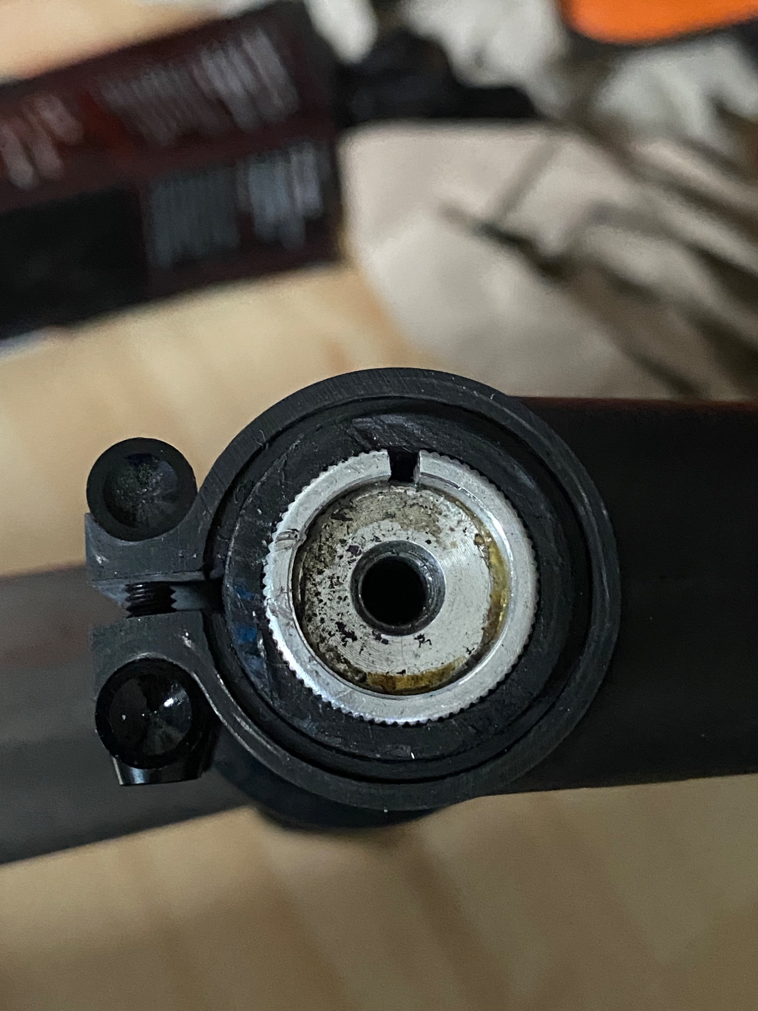

Hallo hat jemand von euch eine Idee wie man diesen Expander demontiert. Es handelt sich wohl um den originalen Expander von Look Gabel ist eine HSC 2 in 1“

Hallo hat jemand von euch eine Idee wie man diesen Expander demontiert. Es handelt sich wohl um den originalen Expander von Look Gabel ist eine HSC 2 in 1“ Anhang anzeigen 1564570
Ist das eine Gewindebohrung?
Wenn ja, könnte es doch einfach ein Konus sein der von unten die geschlitzte Aluhülse aufspreizt und klemmt.
Einfach mal mit einem passenden Rundholz und Hammer ein paar leichte Schläge verpassen und schauen ob er sich nach unten verabschiedet?
