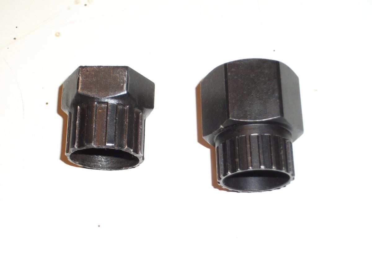

Welcher käufliche Abzieher passt auf Sachs-Maillard und welcher auf Shimano 600? Passt vielleicht auch einer auf beide?
Anzahl Zähne, Durchmesser...
Ist nur Problematisch da die Angaben bei den meisten Händlern fehlen... ich habe auch nur so viele Abzieher wegen meinen Fehlkäufen. Schadet aber nichts, da ich später jeden mal gebraucht habe. Und mit 9 Stück habe ich lange nicht alle.
Der für Kränze des Shimano ff-system fehlt mir übrigens immer noch, falls einer einen los werden will.

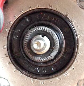

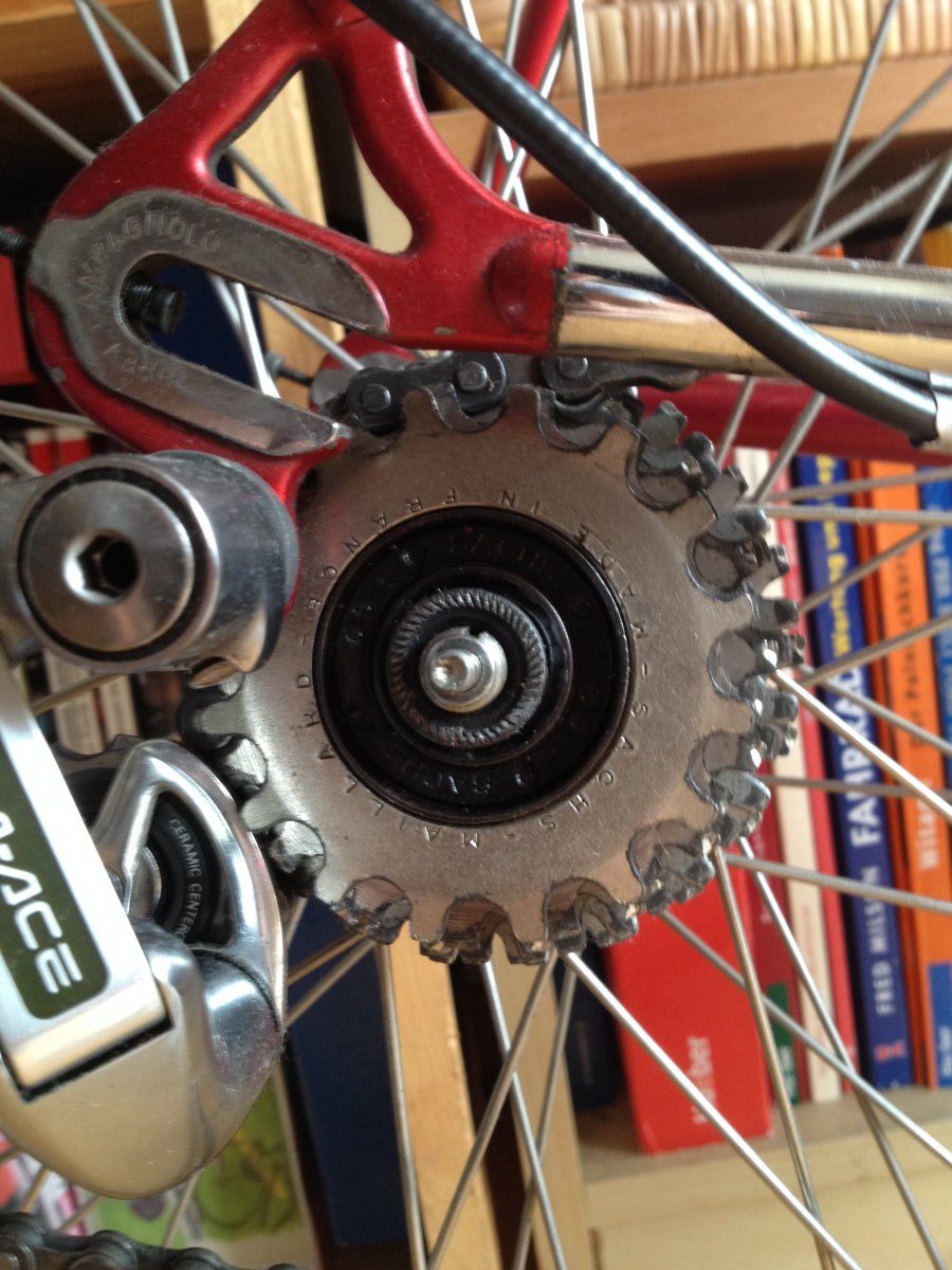

Aber das ist die einzige Angabe, die ich auf dem Kranz gefunden habe, außer noch zwei Zahlen: 89 und 03
edit: ist bestimmt der Data-Code
edit: es könnte ein Sachs-Maillard Aris sein
ist es so was?
http://www.ebay.de/itm/Sachs-Mailla...954922?hash=item2364f9e86a:g:Xa0AAOSwYlJW6aI8
leider schaffe ich nicht die Anzahl der Zähne zu bestimmen.. aber du hast ihn ja in echt...
aber wenn das was aus den end-achzigern ist könnte das vielleicht tatsächlich passen mit diesem Teil von Parktool. Ist nur rein visuell nach dem Winzfoto und ohne Maßangaben schwer zu sagen.
ist es so was?
Es ist der hier:
Vielleicht kann mir @oppi_oppi sagen, was ich für einen Abzieher benötige :-)
bisserl licht und Schärfe an der richtigen Stelle.. aber das was ich sehe reicht nicht um die Zähne zu zählen...
auch nach bearbeiten bin ich nicht 100% sicher... 14? vielleicht...
