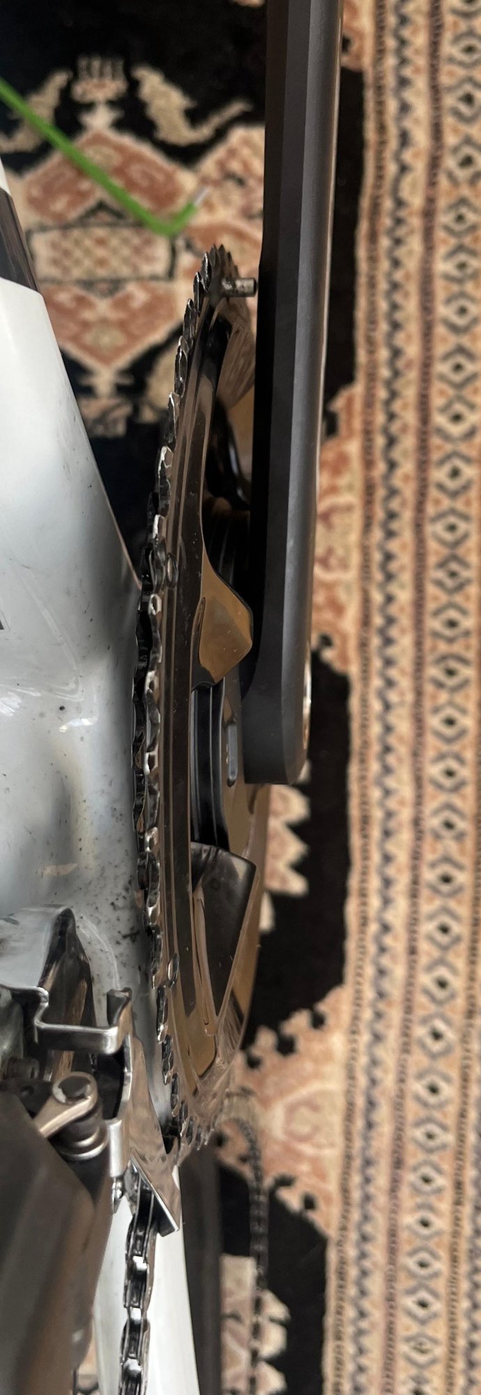

Hat jemand das P515 mit Shimano-Blättern und ner 105di2 installiert bekommen?
Bei mir ist der Abstand vom Rahmen so groß, dass der Umwerfer auch bei +18 nicht wirklich in die Position kommt auf das höhere Blatt zu schalten. Bräuchte glaub ich sowas wie +25, aber so weit gehts in der Shimano app nicht.
Gibts da irgendeine Lösung für?
Eigentlich sollte sich der Abstand nicht so dramatisch viel ändern. Zu den original Shimano Blättern hat es bei mir selbst ohne Anpassungen noch geschaltet. Auch wenn nicht sonderlich gut.
Das ist komisch. Also vll habe ich irgendwas falsch gemacht, aber viel anders lässt sich das doch auch garnicht befestigen. Und wenn ich das jetzt aufs Rennrad schiebe ist der Abstand halt gewaltig.

Das einzige was mir aufgefallen ist, ist dass bei mir des äußere Shimano Blatt weit nach außen über steht. Wenn ich online videos davon sehr sieht das immer nicht so extrem aus.

Das könntest du noch ausprobieren: "I have a fully working setup with magene pes crankset and 105 di2. You need to run the FD's H limit less then 1mm to the crank, and set the synchro shift in the E-tube app to be max outboard in all shifts. Shifting is fine an no chain rub"
Dafür ist doch die Schraube da oder?
Nr. 2 auf der Abbildung: 105 di2 umwerfer
Der P515 verschiebt die Kettenlinie schon etwas nach außen.
Auch bei mir (Ultegra Di2) ist der Umwerfer am äußeren Anschlag. Montiert sind die Magene Kettenblätter.
