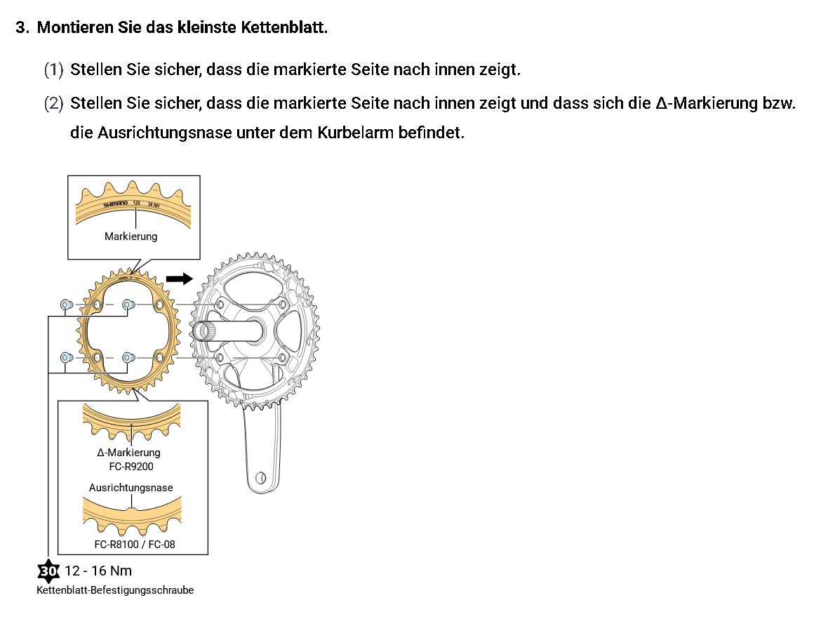

Du bist Dir sicher, dass das kleine Kettenblatt richtig Rum montiert ist?
Klingt danach, als wenn nicht...
Guten Frage, gibt es eine einfache Möglichkeit das zu prüfen? Also, woran erkenne ich welche Seite wohin muss?
OK, ich glaube die Beschriftung des kleinen Kettenblattes zeigt zum Rahmen, wenn ich das richtig lese ist das falsch 😵
Quelle:
https://si.shimano.com/de/dm/RAFC01...d_991fd65585931a99-18952947-17110754f5e--69a6
Den Fehler hab ich auch mal gemacht... mit genau dem gleichen Resultat wie bei dir ;-)
Aber hey, so übt man die (De-) Montage der Kurbel ;-)
Habs noch mal gecheckt, habe es mehr oder weniger zufällig richtig eingebaut. Schrift nach Innen, weils vorher auch so war. Diese kleine Nase hatte ich tatsächlich nicht bemerkt aber war 50:50.
