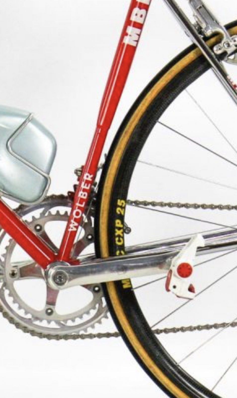

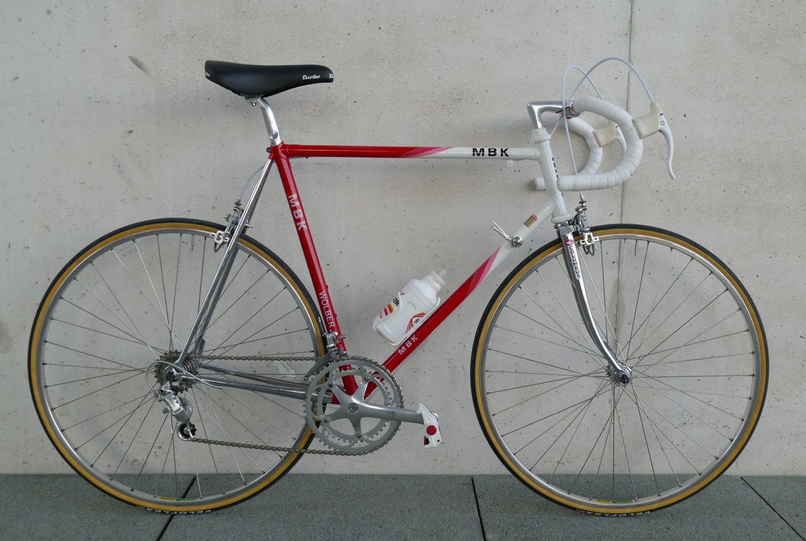

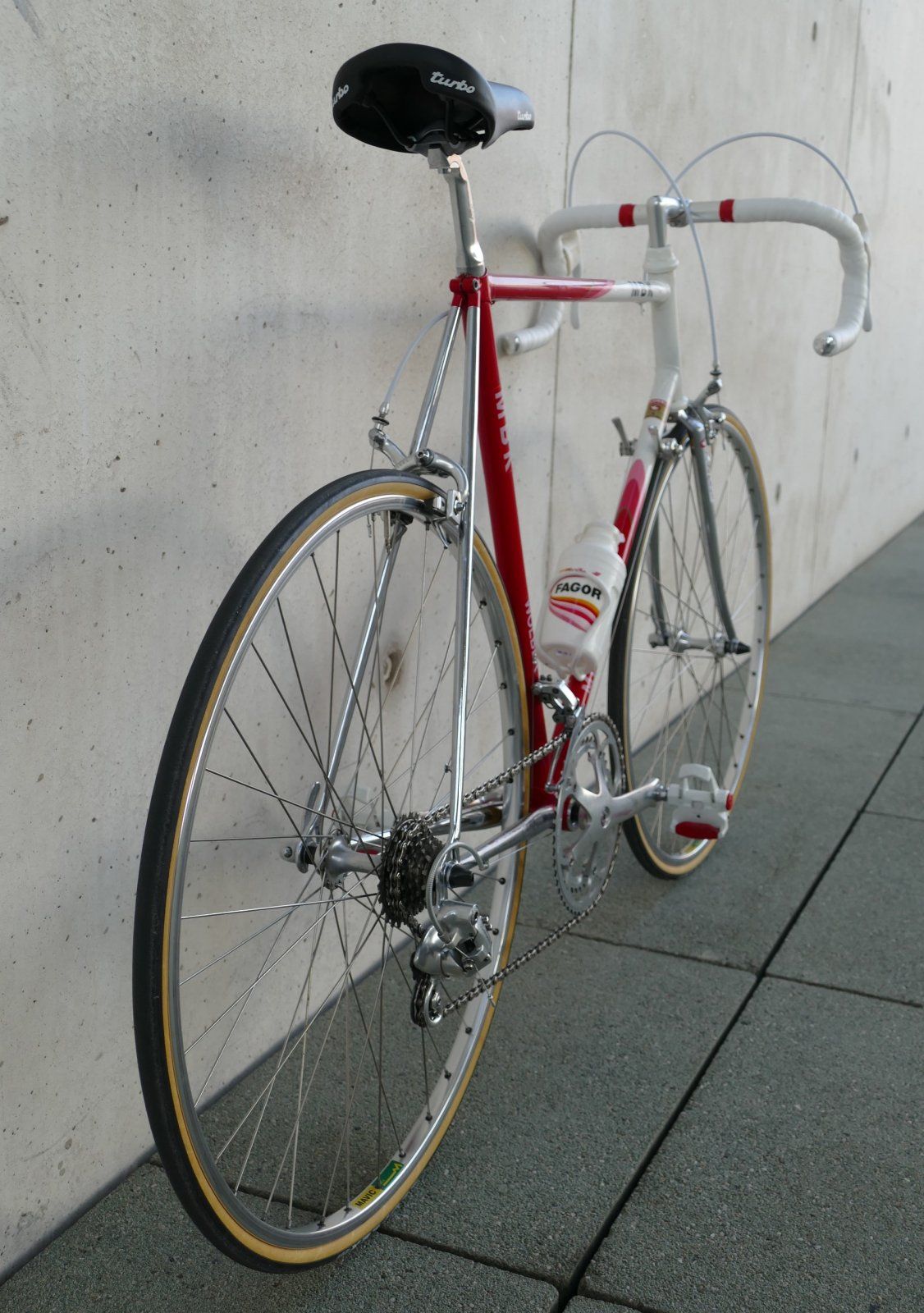

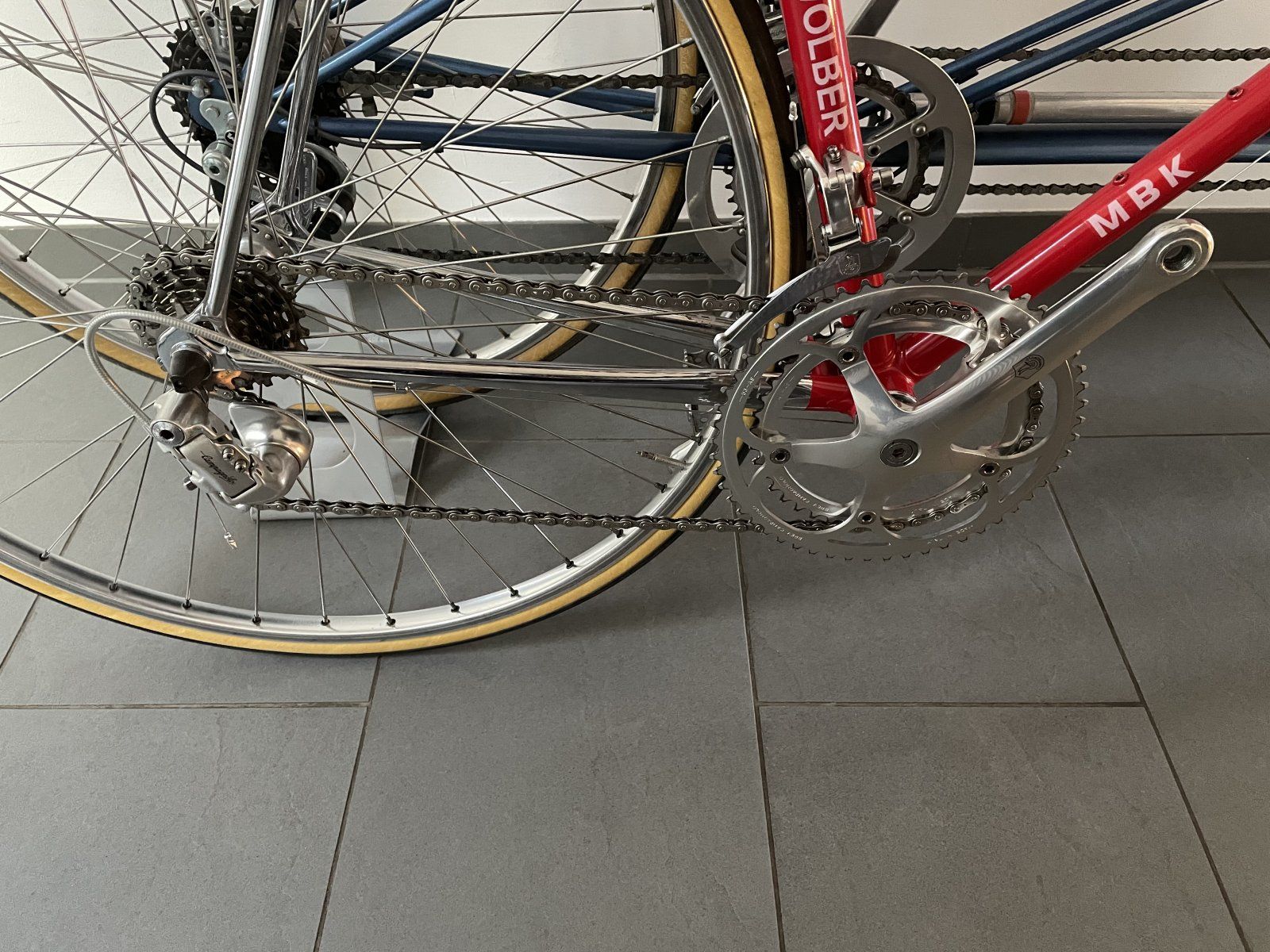

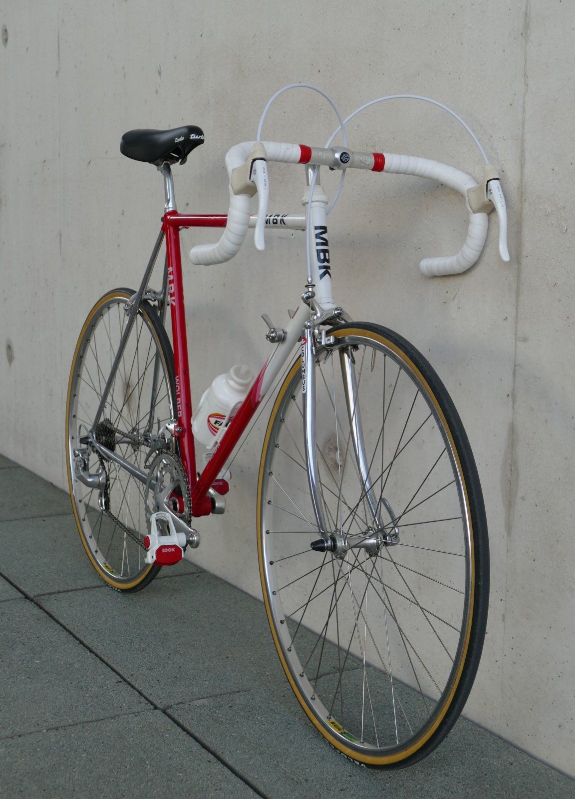

Die Antriebseinheit ist montiert. Dank der Hinweise von @Bonanzero und @DaleCannon im Bastelfragen-Faden sind die Kettenblätter kein moderner Kram mit Steignieten, sondern Originalblätter von 1989.
Beim Schaltwerk habe ich allerdings statt C-Record auf Athena mit schrägen Parallelogramm gesetzt. Das passt zeitlich aber auch.

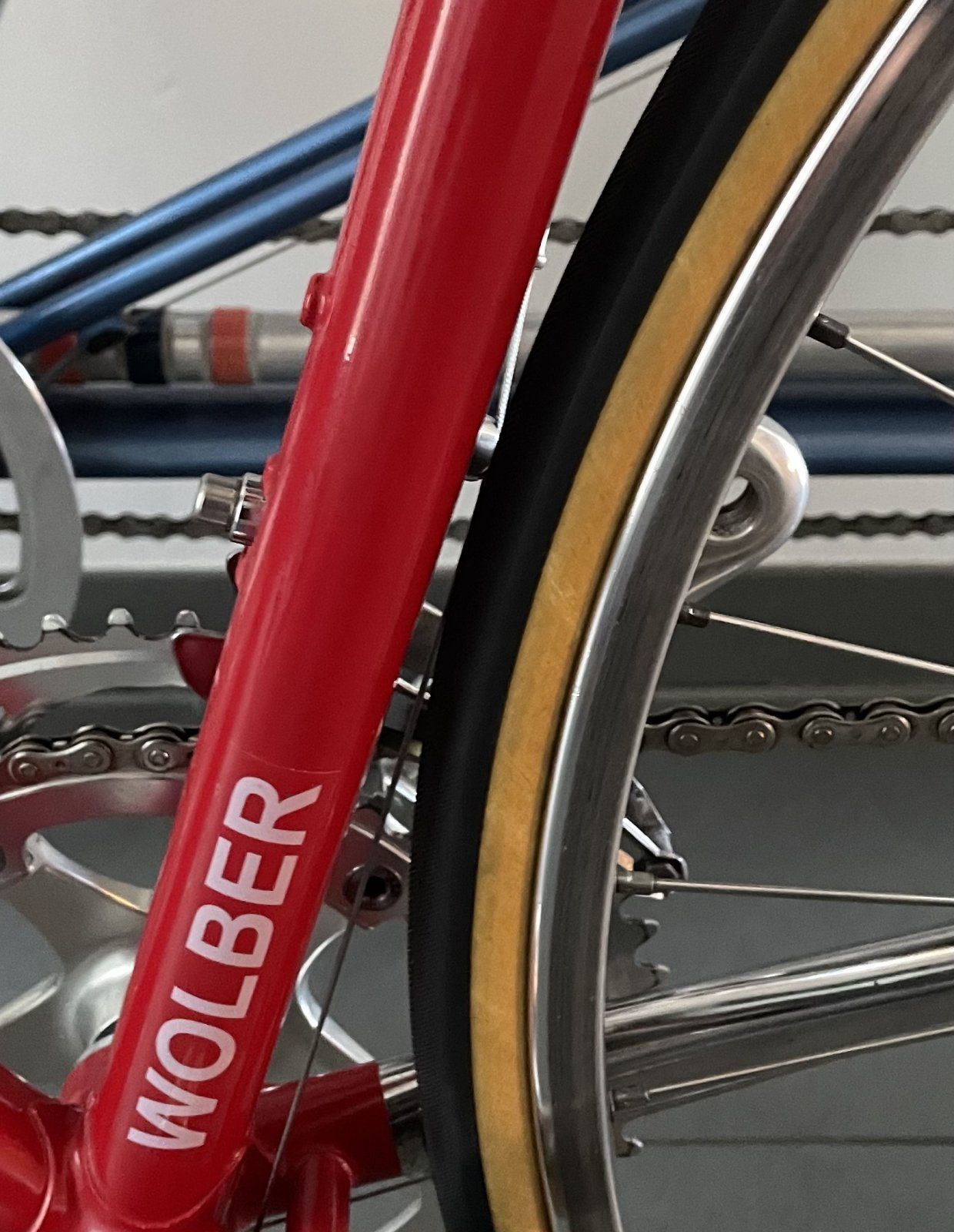

Der Hinterbau ist ziemlich kurz, das ist verdammt knapp:
Echt schick das MBK ... vielleicht kann ich da als Wasserträger bei einer Runde mal begleitend dabei sein ;-)

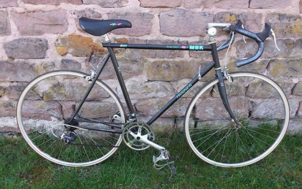

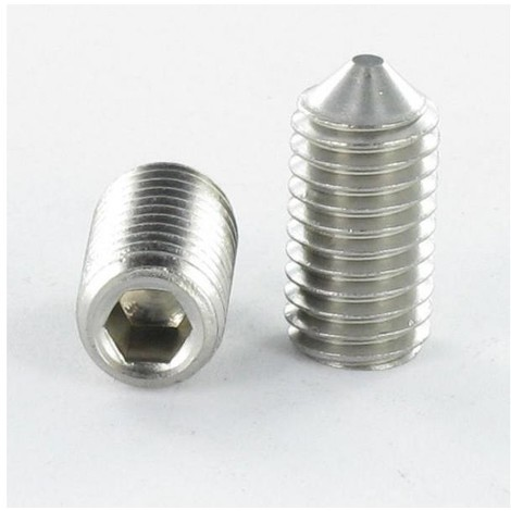

Hi, weiß hier jemand ob man die Schraube für die Sattelklemmung für das MBK Trainer Racing noch irgendwo bekommt?
  • Screenshot_20210413_143724_org.thoughtcrime.securesms_edit_920370654707998.jpg

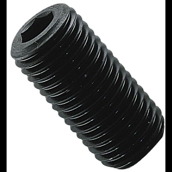

...meiner Meinung nach tut es eine ganz gewöhnliche Inbus-Madenschraube!
Hier eine Verlinkung zu einem Thread im französischen Nachbarforum zum gleichen Thema:
https://www.velovintageagogo.com/t11521-update-mbk-trainerDanach hatte der Protagonist die alte Schraube "rausgepopelt", das Gewinde mit M8 nachgeschnitten und eine entsprechende Schraube eingesetzt...

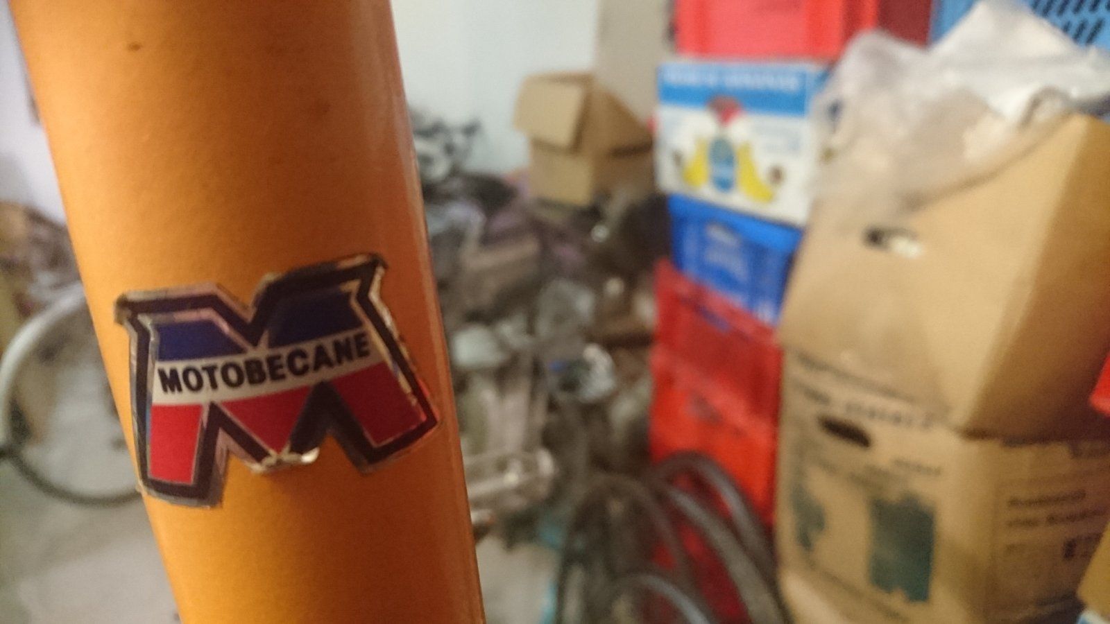

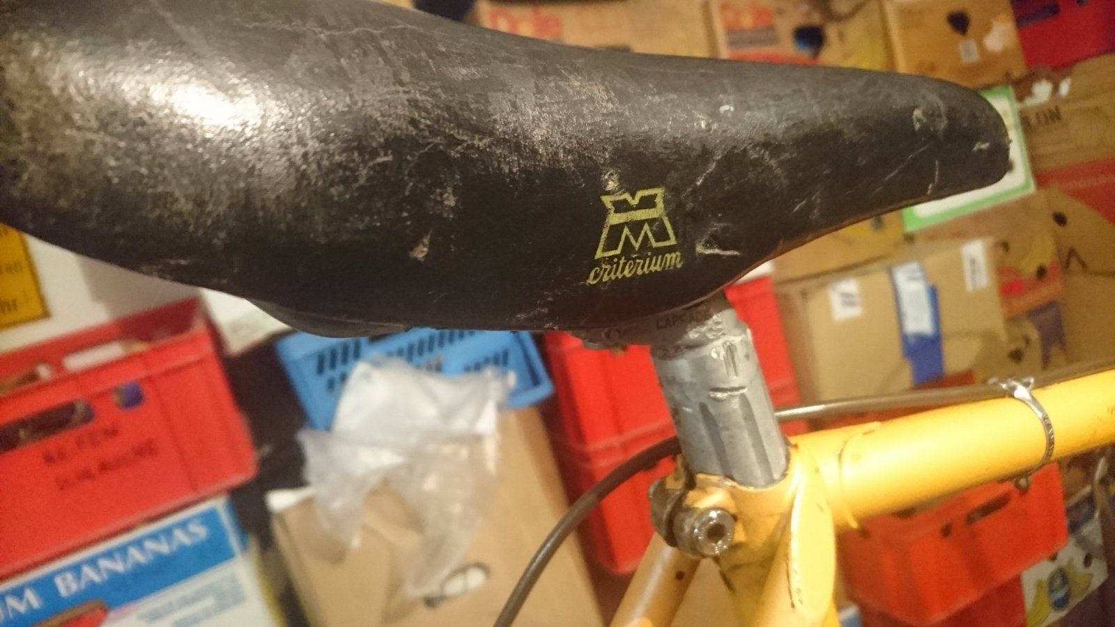

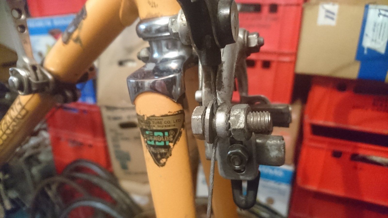

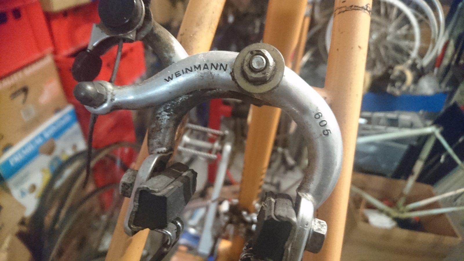

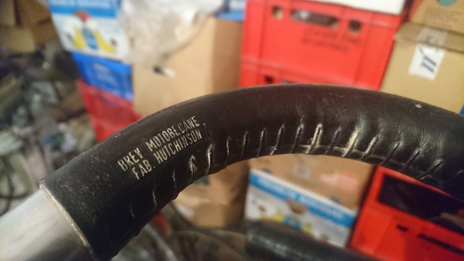

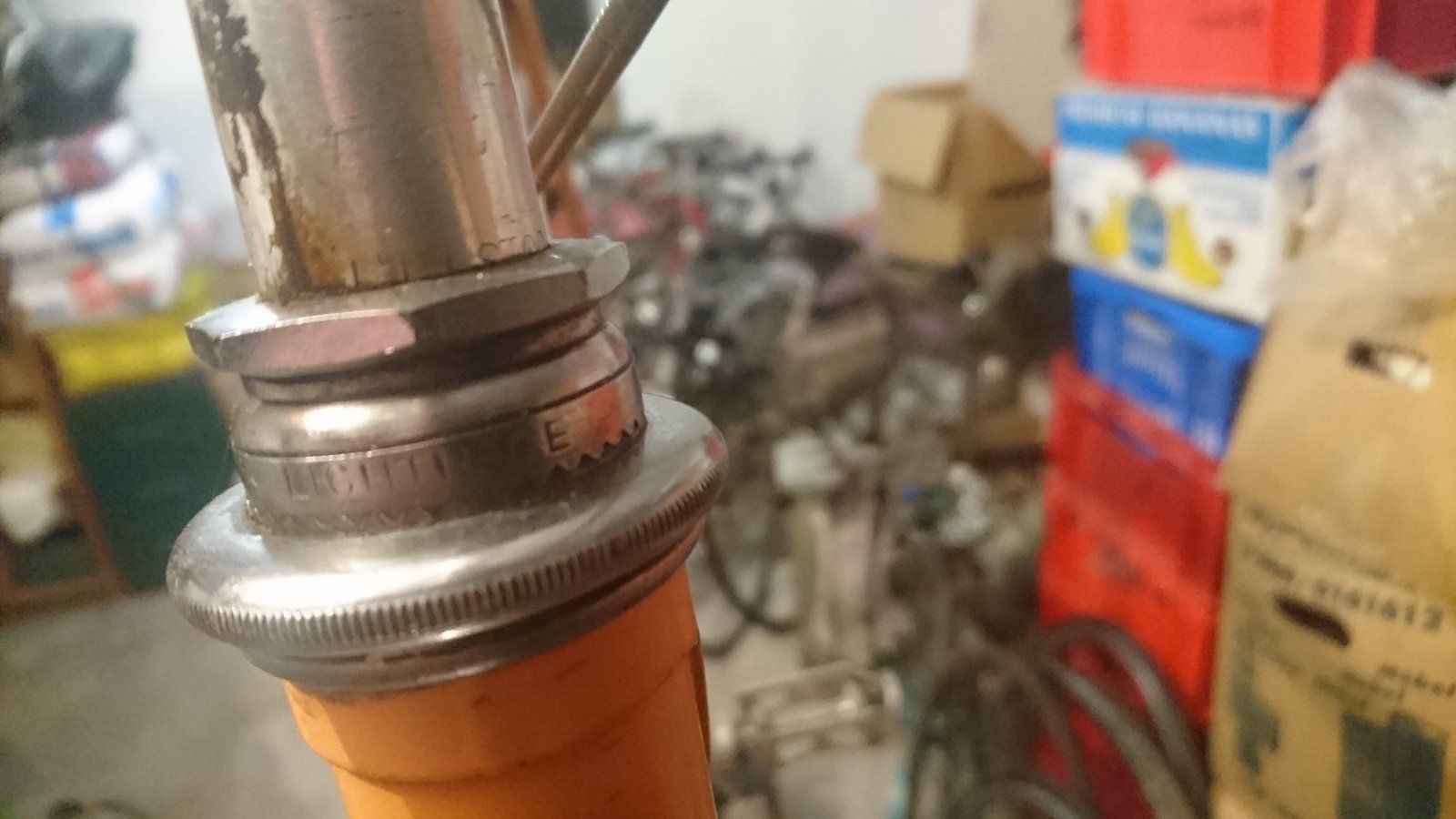

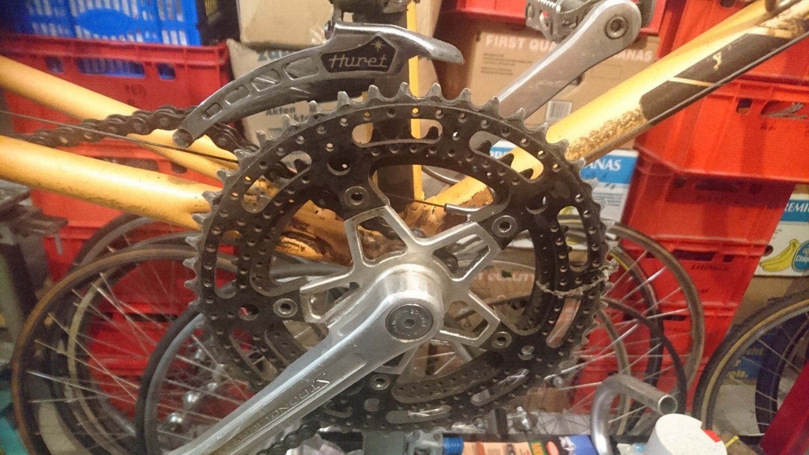

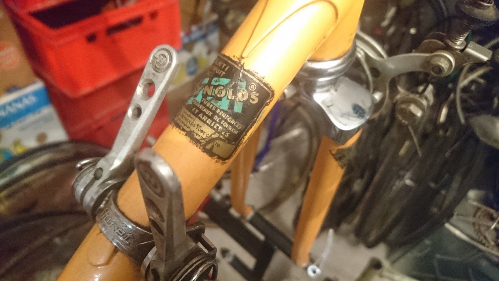

auch in diesem moto - thread frage ich mal:
ich suche ein c4 in dem orange/goldton, ohne anlötteile, für schellenbefestigung von bremszug, schaltzughülle am ausfallende und umlenkung über dem tretlager.
ich habe einen solchen in rh 56 und würde tauschen, komplett oder nur das rahmenset.
bilder zum sabbern folgen, meins scheint mir eine sehr frühe ausführung zu sein.
Edit: hab doch schon Bilder vom fon:

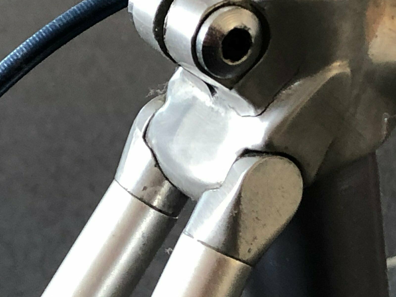

Der Riss sieht so aus
Wir wollen den Riss ausfräsen damit man eine schöne Wurzelnaht reinlegen kann, haben aber Angst, dass die Klebeverbindungen in der Nähe durch die Hitzeeinwirkung aufgeben :(
Und schweißen wird das der Schweisser (hat früher bei Müsing gearbeitet) bei uns hier in der Firma, also leider kein Betrieb wo man so was, wenn es klappen sollte, in Auftrag geben kann ...
Oliver

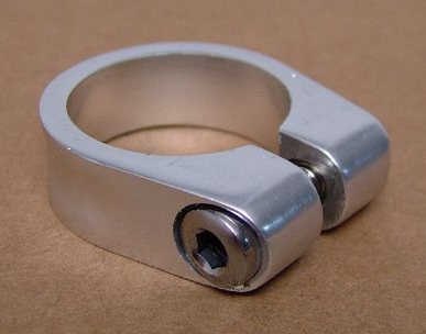

Kann man da nicht die Klemmaugen ganz entfernen und die Stütze mit einer Bandage klemmen? Das ist zwar nicht "okinool", aber sicherer und damit kann man wieder fahren.
