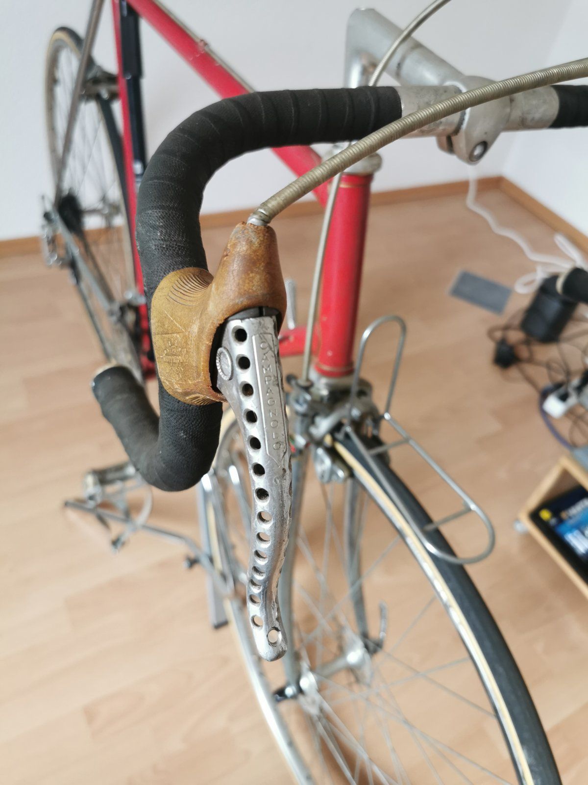

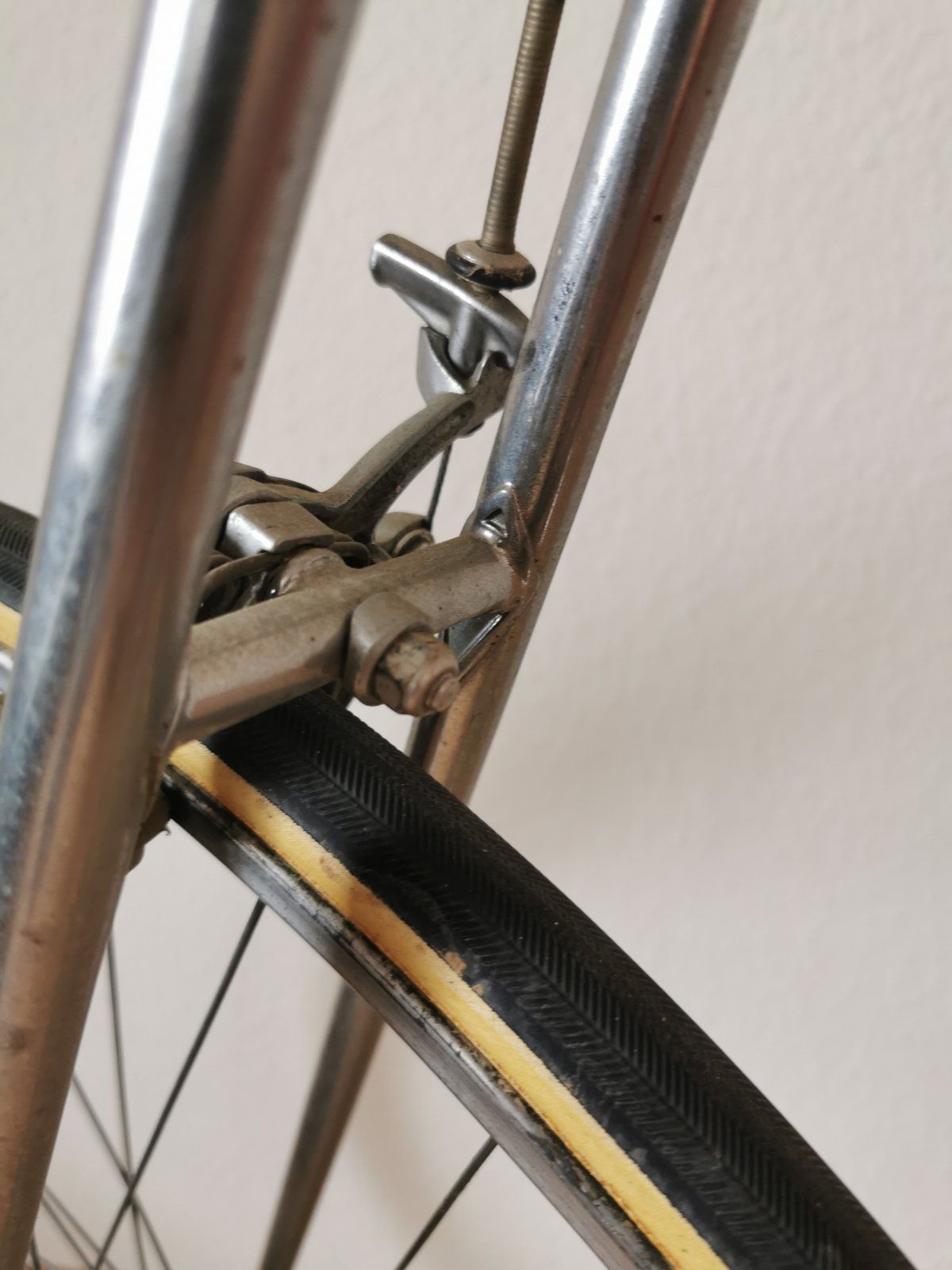

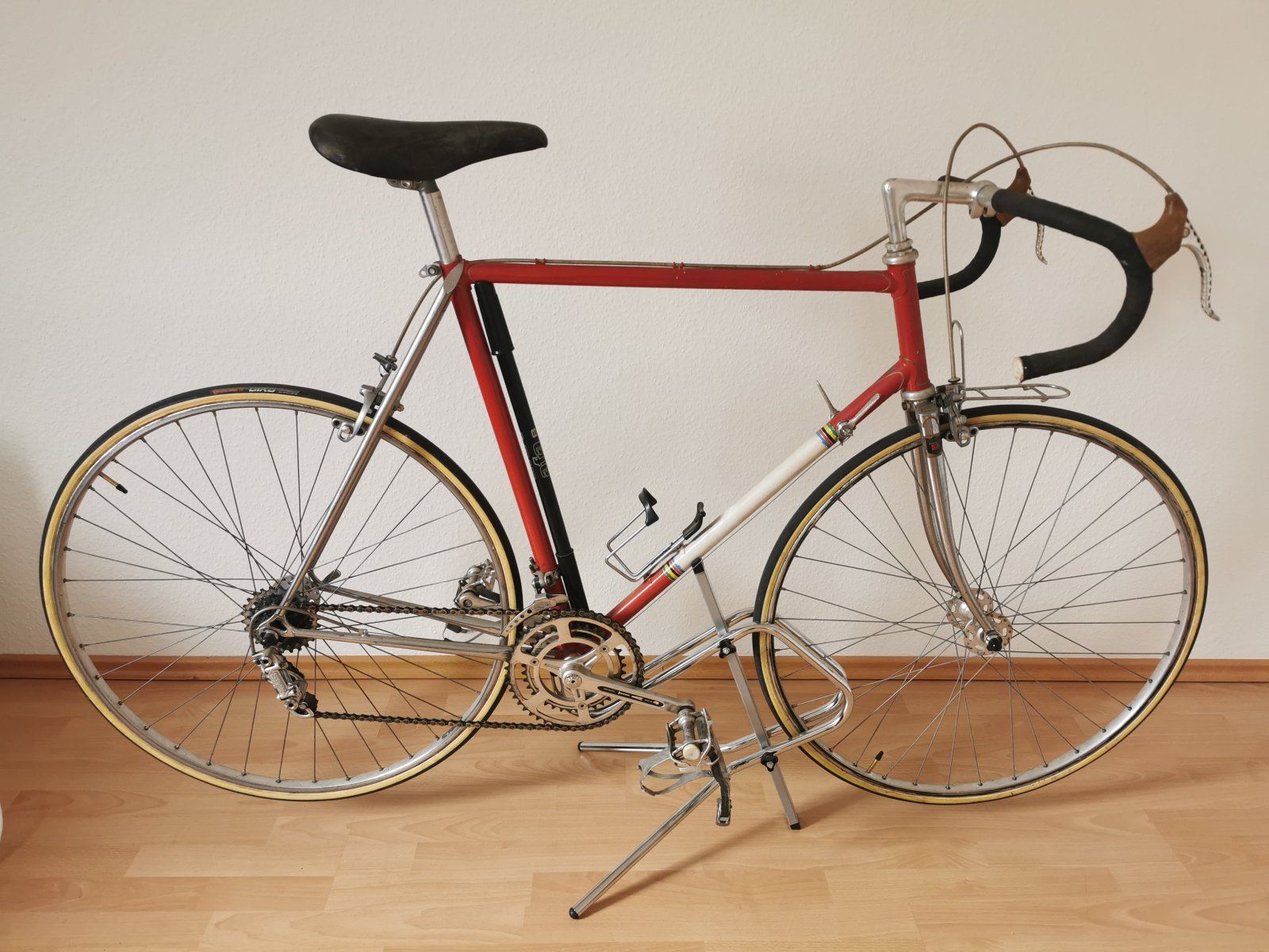

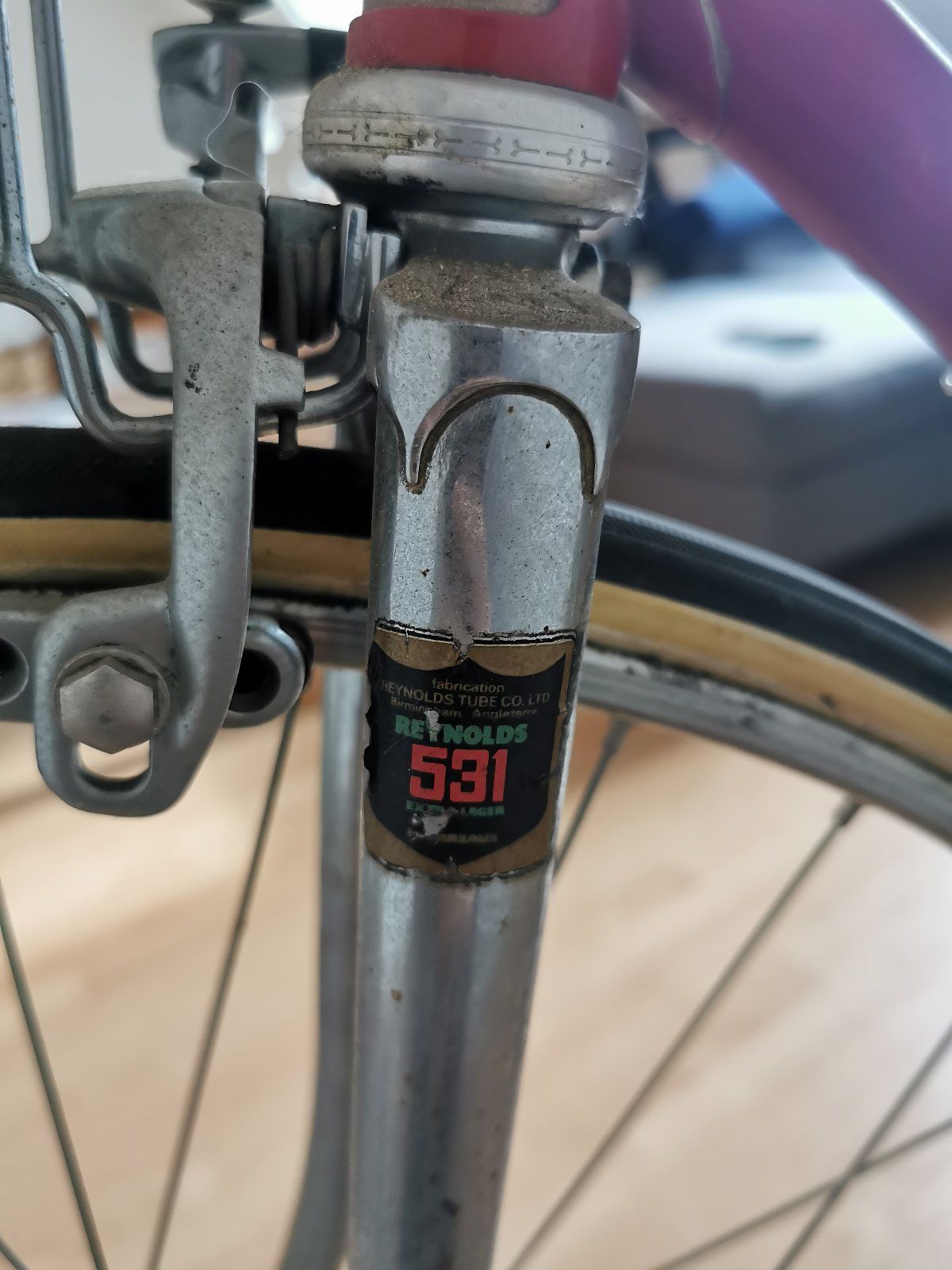

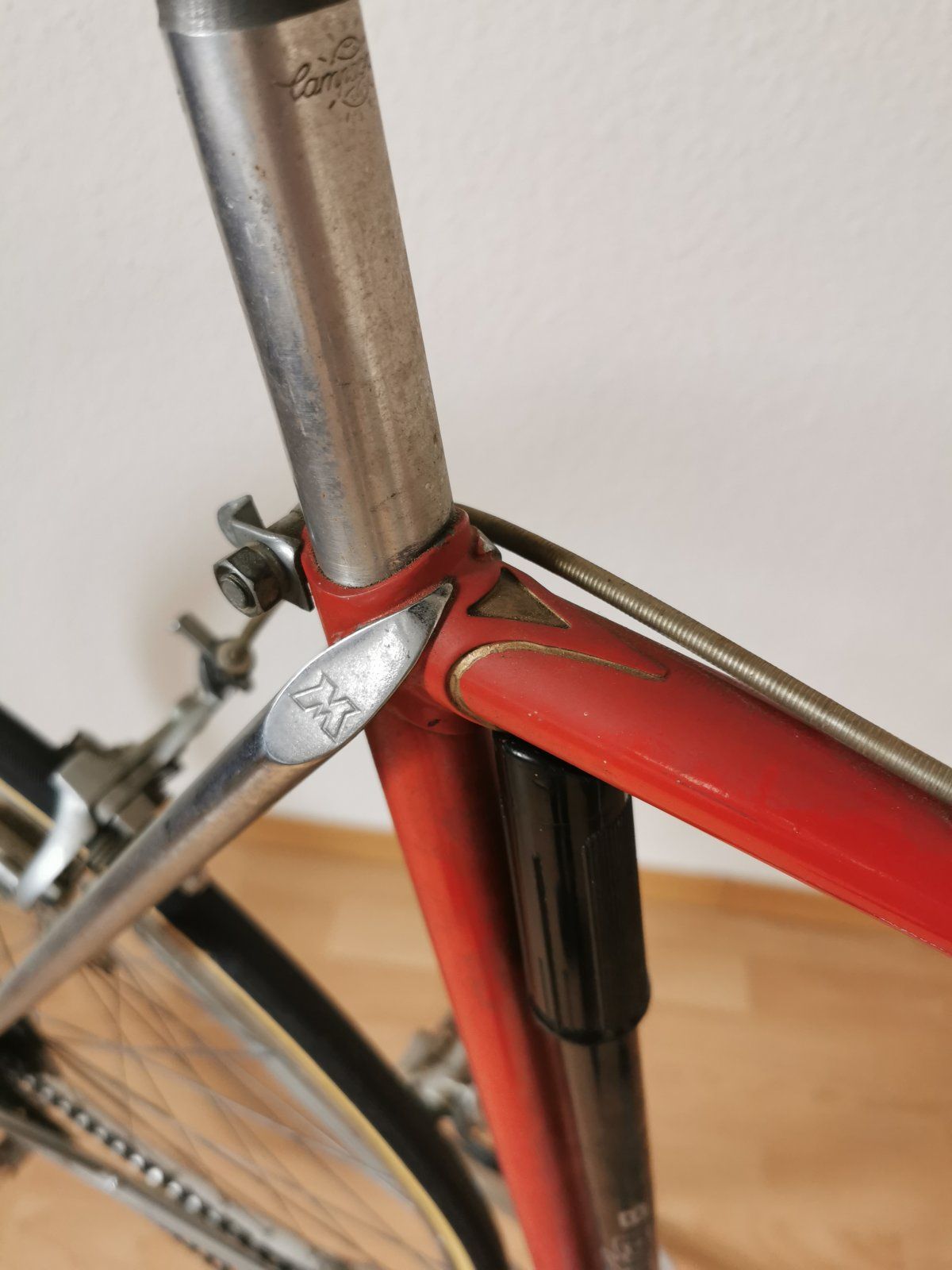

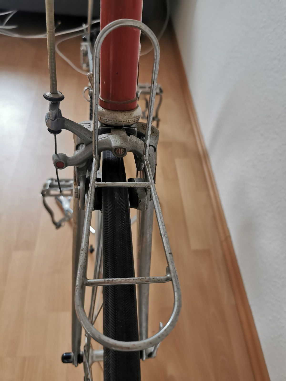

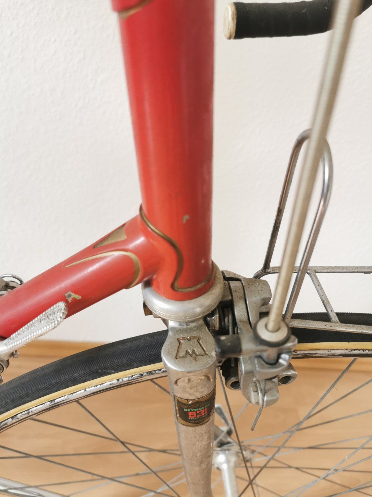

Hallo zusammen,
ich habe es bereits in den "Mein Fang des Tages" gepostet, aber wollte es hier im passenden Thread auch mal zeigen. Mir ist schon vor einiger Zeit ein wie ich finde sehr schönes und seltenes Rad zugelaufen, ich bin aber nie dazu gekommen es vorzustellen.
Das Rad ist mir gleich aufgefallen als es ganz frisch eingestellt wurde. CLB-Professionals, TA-Kurbel, Cinelli Lenker mit dem alten Logo, bearbeitete Campa Hebel etc. Wegen den schlechten Bildern des Verkäufers konnte ich nicht sagen, von wem der Rahmen kommt. Habe erstmal an Flandria gedacht, auch wenn es mir komisch vorkam. Darum hatte ich es nur auf der Beobachtungsliste und habe mir irgendwann einen Ruck gegeben und nochmal den Verkäufer angeschrieben. Dieser hat mir dann etwas bessere Bilder geschickt und als ich die Strebenanlegung gesehen habe, war für mich klar, dass ich das Rad nehmen MUSS 😍😍😍
Es ist nämlich ein Motobecane Tour De France bzw. Team Champion mit den Campa Ausfallern und Reynolds Superlight Rohrsatz (bzw. Extra Leger). Soweit ich weiß wurde dieses Modell in eigens errichteten Fabrik gefertigt und auch die Hebel wurden wohl dort bearbeitet. Im Web habe ich zum Tour de France Modell viele Räder in den typischen BIC-Farben gefunden und auch ab und zu jüngere post 78. Aber eins mit einem komplett verchromten Hinterbau und Gabel und dazu auch noch in der Moto untypischen Farbe rot, habe ich nicht entdeckt. Besonders schön finde ich bei dem Rad die Strebenanlegung, wie schön die Muffen befeilt wurden und die Sternchenmuffen bei den Trinkflaschenösen. Muffen sind von Bocama aber ich habe leider keinen blassen Schimmer welche 🤷‍♂️ evtl. Competion 78...
Da Französische Räder aber eig. nicht so mein Gebiet sind, kann ich darüber nicht mehr sagen. Vielleicht weiß ja jmd. mehr zu dem Rad und kennt sich da besser aus. Würde mich aufjedenfall freuen mehr über das Rad zu erfahren.
L.G Manuel

Hallo zusammen,
L.G Manuel

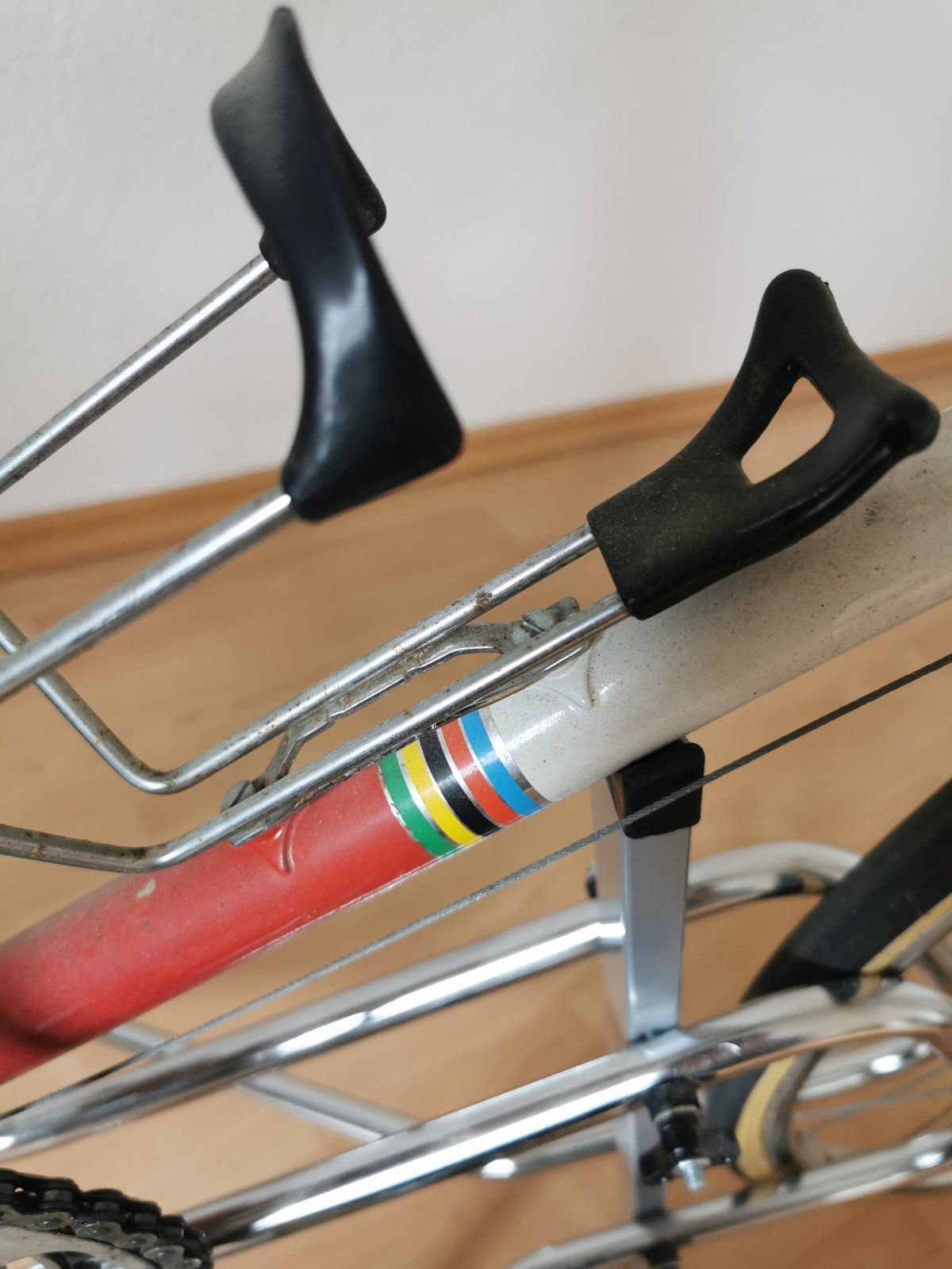

Guten Abend Manuel,
einen interessanten Fang hast Du da gemacht und der Rahmen ist sicher hochwertig. Ich bin mir aber beinahe ebenso sicher, dass dein Velo kein "Tour de France" ist! Zu dem Modell findest Du hier mehr:
https://www.rennrad-news.de/forum/threads/motobecane-tour-de-france-oder.146236/
Ich habe mich eingehend mit der Historie dieser Modelle beschäftigt, liege dabei aber sicher auch nicht immer richtig. Daher versuche ich mal, ein paar Fakten zusammenzutragen:
  • die TdF-Modell waren immer mit Campagnolo ausgestattet
  • es gab, wahlweise, Chrom-"Söckchen" an der Gabel sowie am Rahmen, allerdings nie komplette Chromgabeln und komplett verchromte Hinterbauten
  • bis 1974 einschließlich wurden die TdF-Modelle meistens im typischen BIC-orange geordert, später dann wurden auch andere Farben (z.B. blau oder sandfarben) gewählt
  • mir ist kein TdF-Modell mit Muffenfenstern bekannt
  • die TdF-Modelle hatten immer bei Motobecane nachbearbeitete Teile: Geflutete Sattelstütze, gefräster Vorbau, gebohrte Bremshebel, innen ausgefräste Kurbeln (Campagnolo) und gebohrte Kettenblätter

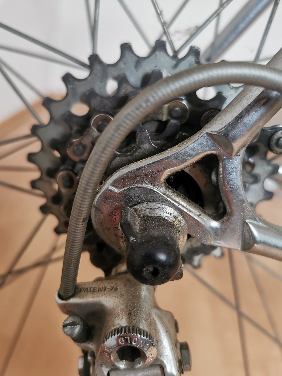

An deinem Velo wundert mich vor allem der Teilemix: Ein 74er Schaltwerk, welches nicht zu den angelöteten Schalthebelsockeln passt, welche so erst gegen Ender der 70er bei Motobecane eingeführt wurden. CLB-Bremsen, TA-Kurbelsatz, Shimano-Steuersatz und Maillard-Naben "runden" das Bild von einem Tour-de-France-oder Team-Champion-Modell nicht gerade ab...
Mich lässt dieses, sicher interessante, Velo etwas ratlos zurück und ich möchte Dir zunächst empfehlen, dich zunächst nur auf den Rahmen zu fokussieren und hier zu schauen, welche Modelle damit ausgestattet wurden. Ich jedenfalls konnte diesen Rahmen in meinen zahlreichen Katalogen, nach einer ersten Durchsicht, so nicht entdecken. Am ehesten noch denke ich bei deinem Rahmen an die in den USA verkaufte Version "Le Champion" aus dem Jahr 1978...
Guten Abend Manuel,

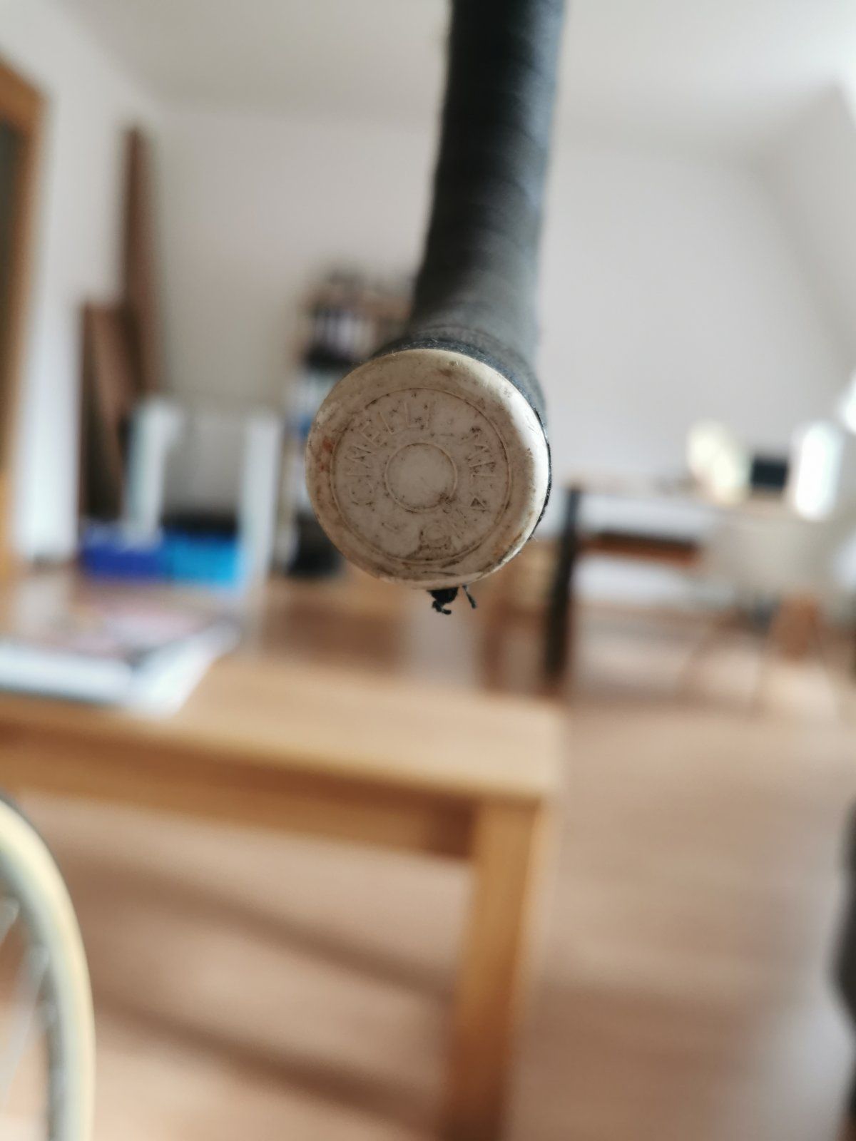

An sich bin ich ganz bei dir, dass das mir der Austattung, Muffen etc. komisch ist. Aber wie du bei den Bremshebeln siehst wurden die eindeutig nachgearbeitet und zwar extrem sauber. Exakt so habe ich das an einem anderen Team Champion auch gesehen. Und kein anderes Motobecane (auch nicht das Le Champion) hatten Campagnolo Ausfaller. Alleine diese beiden Gründe sprechen für das Team Champion Modell.

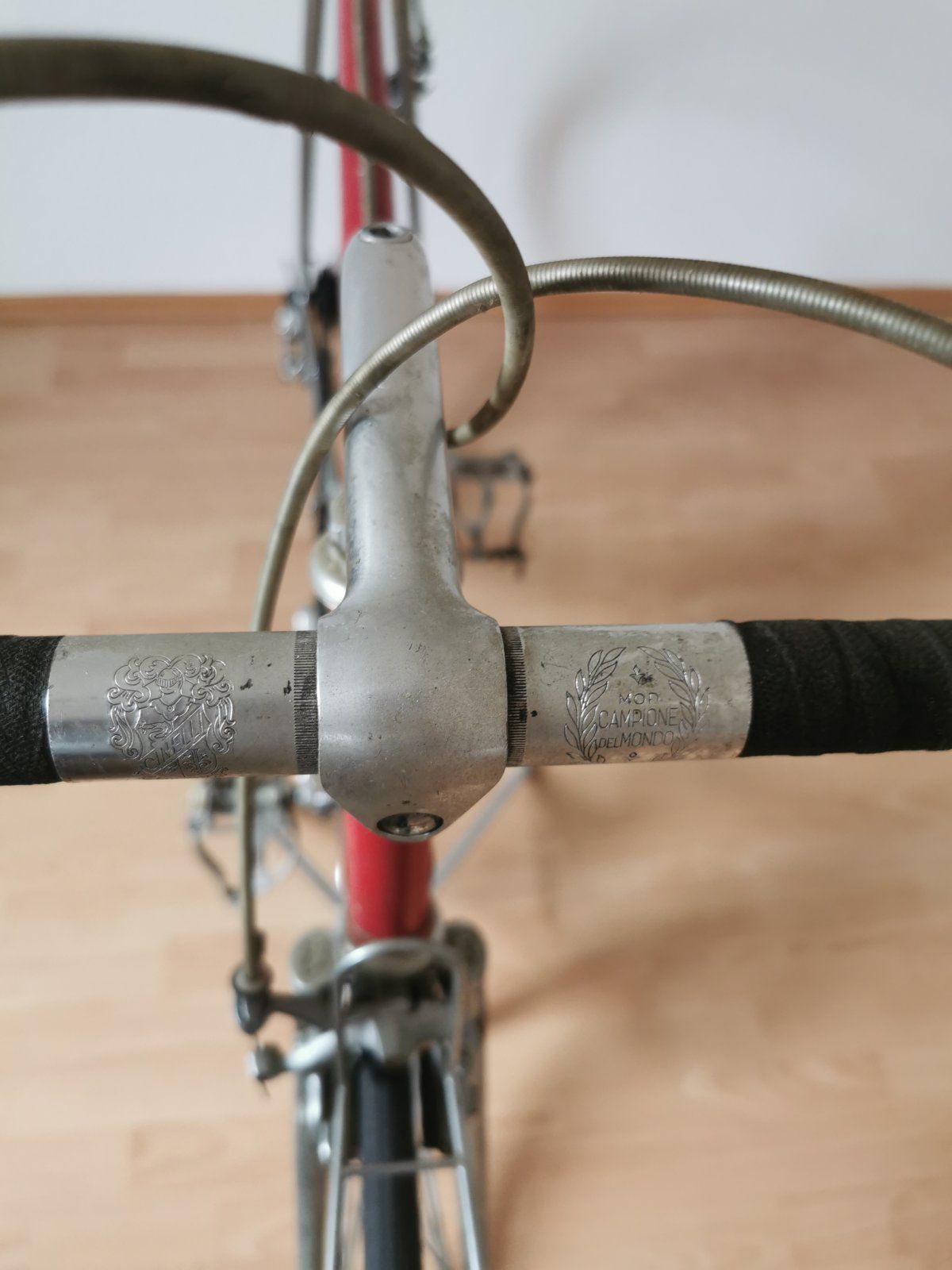

Achja dazu kommt noch die Cinelli Cockpit Kombi mit den Cinelli Lenkerstopfen. Gab es auch nur bei den TDF Modellen.
Ich glaube es gab noch ein Modell das komplett Campa Ausfaller hatte. Fällt leider nicht der Name ein. Aber nachbearbeitete Teile wurden bei dem meines Wissens nicht verbaut... Ich blicke da aber auch einfach nicht durch und alles an dem Rad verwirrt mich irgendwie 😅
...die Bremshebel sind ein Indiz, nicht mehr!
Und Campagnolo-Ausfallenden hatten z.B. das Modell "Professionnel 2" und die Rahmen "C3D" und "C4D".
...auch war mindestens das Modell "Professionnel 2" mit einem Cinelli-Cockpit ausgestattet!
Edit: Denkbar wäre eben auch ein Rahmenset wie die genannten "C3D" und "C4D", welches dann nach Wunsch und Geldbeutel komplettiert wurde.
