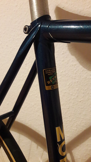

Ich bin kürzlich an diesen hübschen Rahmen gekommen, habe aber von Motobecane keinen blassen Schimmer. Es war noch eine Motobecane - pantographierte Nuovo Record Stütze verbaut, sonst nur die sichtbaren Lager.
Könnt ihr mir was zu dem Rahmen sagen? Ein paar online zur Verfügung stehende Kataloge habe ich erfolglos durchgeblättert.
Vielen Dank schon mal.
Anhang anzeigen 651086 Anhang anzeigen 651087 Anhang anzeigen 651088 Anhang anzeigen 651089 Anhang anzeigen 651090 Anhang anzeigen 651091 Anhang anzeigen 651092 Anhang anzeigen 651093 Anhang anzeigen 651094 Anhang anzeigen 651095

Schau' mal hier; die Details stimmen m.M.n. überein mit diesem Rahmen, vorgestellt im französischen Nachbarforum:
http://www.velovintageagogo.com/t7346-motobecane-professionnel-2
Damit revidiere ich meine erste Aussage, dass es das Modell "France" sein müsste, denn das hat, wie Du schon richtig erkannt hattest, einen Vitus-Rahmen. Deines jedoch, genau wie das "Professionnel 2" hat einen Rahmen in komplett Reynolds-531-Rohren inkl. der Gabel und inkl. der Campagnolo-Ausfallenden vorne und hinten. Das "Professionnel 1" hat zwar auch einen Reynolds-Rahmen, jedoch Huret-Ausfallenden.
Es gibt durchaus Indizien dafür, dass auch andere Lackierungen möglich waren als jene, welche in den Katalogen damals dargestellt wurden. Momentan würde ich daher von einem "Professionnel 2" im "France"-Look ausgehen.
Nochmals herzlichen Dank. Dann habe ich jetzt ein "Professionnel 2"@Cooter
...das sind jedoch alles nur Indizien! Das Motobecane Details durch die Modelljahre geändert haben kann liegt ja auch im Bereich des Möglichen.
Klar ist, dass dein Rahmen Reynolds-531-Rohr hat und Campa-Ausfaller, kombiniert mit einem Schriftzug und einer Farbgestaltung wie es so nur in der 2. Hälfte der 70er produziert wurde. Häufig kann man sich der Modellidentifizierung nur durch Ausschluss von Merkmalen nähern, wobei ich hier Sattelstreben, Schalthebelsockel und Zugführungen nicht für entscheidend halte, sondern die o.g. Merkmale.
Edit: Ich tippe weiterhin und etwas genauer auf die Zeit 1977-78. Der weiter oben gezeigte Katalogausschnitt datiert auf diese Zeit.
Weiters gebe ich zu bedenken, dass das Model "Professionnel 2" eines der Modelle "sur mesure" war und nicht aus der normalen Massenproduktion stammte, sondern aus der "fabrication artisanale"; diese Modelle waren katalogseits nur höchst selten dargestellt und individuelle Kundenwünsche waren hier normal, d.h. alle von Dir genannten Details können entweder eine Weiterentwicklung oder/und Kundenwunsch gewesen sein...
...das würde ich zumindest vermuten bzw. einige wichtige Details gehen in diese Richtung.Nochmals herzlichen Dank. Dann habe ich jetzt ein "Professionnel 2"![]()

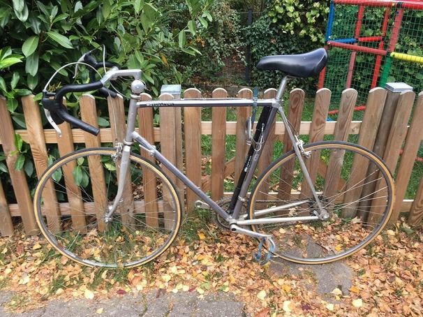

Das krumme Oberrohr, bzw. die Vermutung dazu kam mir leider als erstes in den Sinn.Ein interessantes Motobecane:
https://www.ebay-kleinanzeigen.de/s-anzeige/rennrad-motobecane/1078561741-217-14101
Es scheint sich um ein Pro Mark 1 zu handeln. Scheinbar komplette Shimano 600 und Vitus-979-Rahmen.
Dieses Modell wurde in der deutschen Liste 1981 mit DM 1.810,- genannt.
Es gab noch, bei immer gleichem Rahmen, das Pro Mark 2 mit komplett Dura Ace und das Pro Mark 3 mit komplett Campa.
Ob das Oberrohr kurz hinter dem Steuerrohr krumm ist sollte man sich vor Ort anschauen...
...das könnten auch Smartphone-Bilder sein; die verzerren immer gut. Daher die Empfehlung zur persönlichen Inaugenscheinnahme!Das krumme Oberrohr, bzw. die Vermutung dazu kam mir leider als erstes in den Sinn.
Das Mark 3 kam übrigens mit der Super Record...
...das ist wahr. Jedoch wirken Gabel und Unterrohr soweit in Ordnung...Die verzerren dann aber sicher über das ganze Bild verteilt und nicht nur kurz vorm Steuerrohr...
...es geht eben nix über persönliche Inaugenscheinnahme!Viele Smartphones haben grottige Objektive und verzeichnen am Rand ganz grauenhaft , der bildaufzeichnende Chip kann ja nur das widergeben was die Optik liefert , egal wieviel tolle Megapixel der hat .
Merke: auch im Zeitalter der Digitalfotografie ist ein "richtiges" Objektiv das entscheidende Element.
Und hier ist das wohl so , das Vorderrad hat auf dem Bild einen normalen Abstand zum Rahmenrohr.
Wenn der so gestaucht wäre doch wohl kaum .
