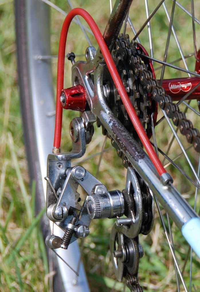

Nee, ich brauche den von dir gezeigten mit spiegelverkehrter Anordnung der Anschlag-Löchlein. Wenn ich den so montiere ist das kleine Loch für den Zug unten und das dicke für die Hülle oben - so machts keinen Sinn. Die dicke Öse muss für die Aufnahme der Spirale ja unten sein. Und den gibts nicht von Campa:) und wenn man das mit dem von dir gezeigten so anordnet sitzt der Gegenhalter auf der linken Seite - benötige ihn aber rechts
Da kommt mir wieder die Zugführung von meinem STIER in den Sinn, entweder der Stier oder der Hugo hatten damals schon eigenartige Ideen, weil schaut euch mal die Zugführung bei meinem an.
Vorn schaltet ein suizid Umwerfer, das Schaltwerk wird mit einem Hebel vom Unterrohr aus bedient, bis zum Schaltwerk gibt es nur einen angelöteten Gegenhalter.

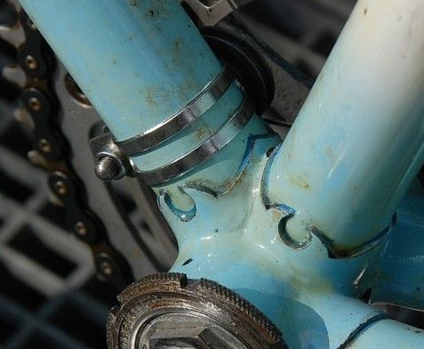

Um das Tretlager is nix nicht mal abdrücke waren zu sehen, der Vorbesitzer hat den Zug Komplet in einer Hülle verlegt, das musste anders. Ich hab dann so eine Schelle mit Rolle, ich glaube von F&S verbaut. Ein besseres Bild hab ich leider nicht.

Um das Tretlager is nix nicht mal abdrücke waren zu sehen, der Vorbesitzer hat den Zug Komplet in einer Hülle verlegt, das musste anders. Ich hab dann so eine Schelle mit Rolle, ich glaube von F&S verbaut. Ein besseres Bild hab ich leider nicht.Anhang anzeigen 567759

Ja die Rolle kennt man denke ich:-)
Verrückt. Ist genauso ulkig wie der einzelne Gegenhalter für die Kettenstrebe bei mir. Erstens ist der elendig weit weg vom Ausfallende und zweitens, normalerweise nimmt man einen kleinen Tunnel wie bei dir oder 2 Aufnahmen um der Zughülle noch die richtige Richtung mitzugeben. Am Taureau ist eine einzelne kleine Platte Öse. Baut man da die Zugspirale dran geht die in einem riesen Bogen zum Schaltwerk - gruselig sieht das aus. Daher hatte Armin das seinerzeit mit extra Lage Klebeband nach unten gedrückt.
Ich werde da nun wohl eine Kettenstrebenschelle mit 2 Ösen verbauen um das optisch so besser in den Griff zu bekommen.
Da fällt mir ein: Wie wäre es mit 2 parellelen Rollen an der Halterung am Unterrohr? Ist diese Hülse mit dem Rohr original oder gebastelt?

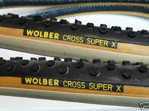

Hattest Du eigentlich schon gesagt, was Du mit dem Rad vorhast? In der Stadt fahren oder es als Crosser verwenden? Im letzeren Fall kämen mir noch Schlauchreifen von A. Dugast in den Sinn. Sehen chic / klassisch aus, aber leider auch teuer, aber m.W. gut.
Ich will damit auf Landstrassen, auf Wegen ausserhalb von Ortschaften also auch Feldwege Schotter Waldwege fahren. Ja Dugast hatte ich im Kopf aber der Preis hindert mich noch und ich habe viele Beiträge gefunden wonach die Teile pannenanfällig sein sollen...
Was hälst du von den Reifen https://www.bike24.de/1.php?content=8;product=22280;menu=1000,4,22,35;page=15, die rollen echt gut.
