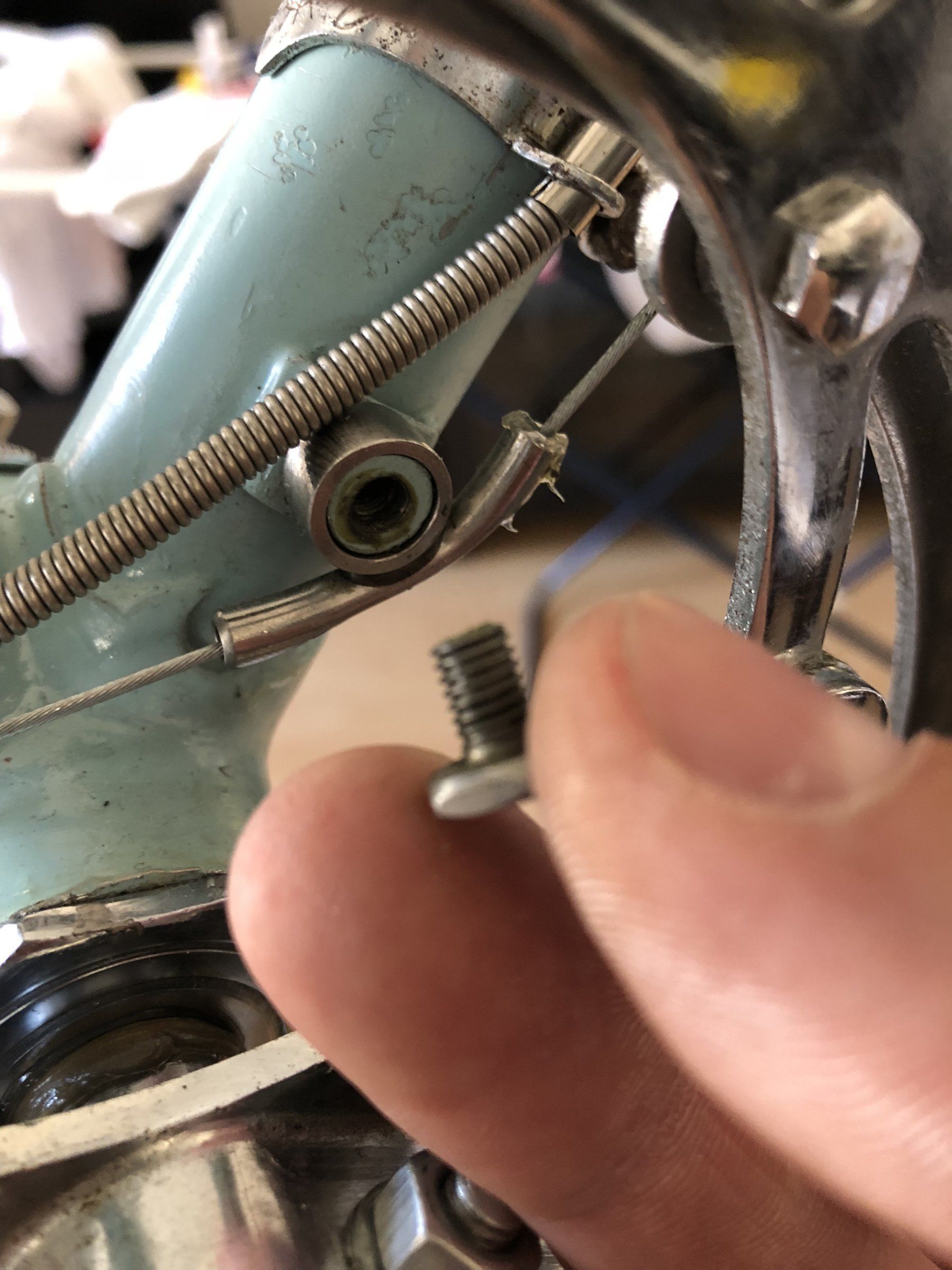

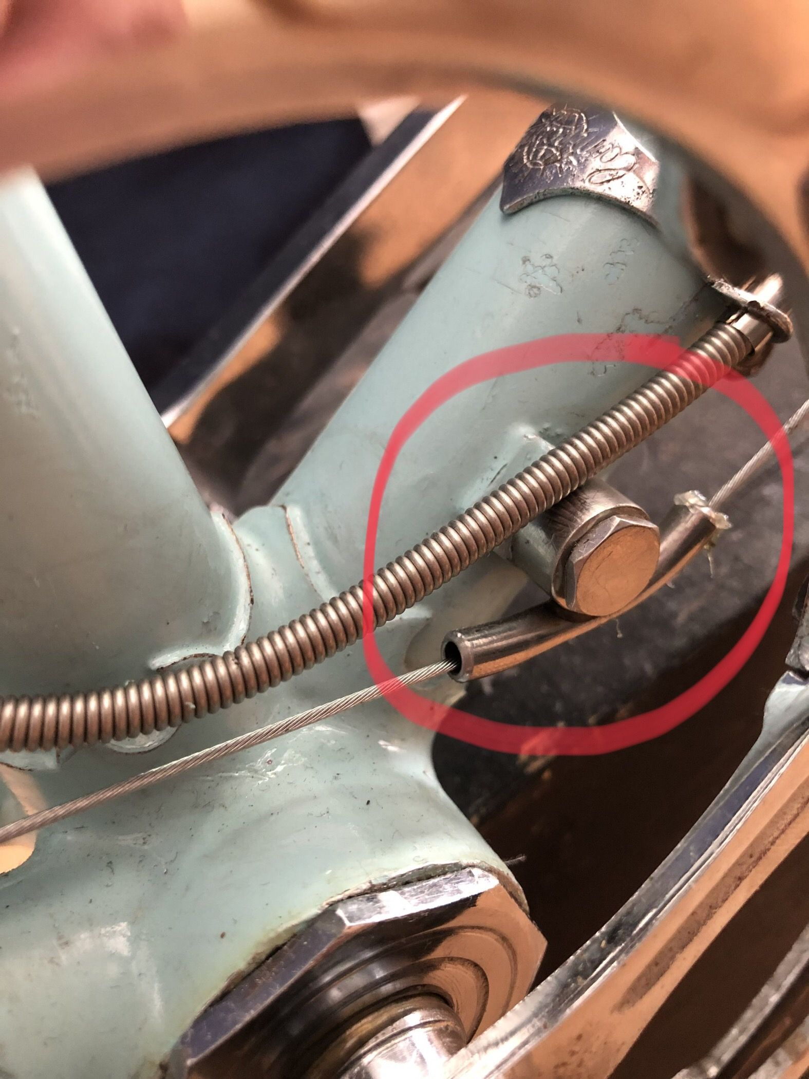

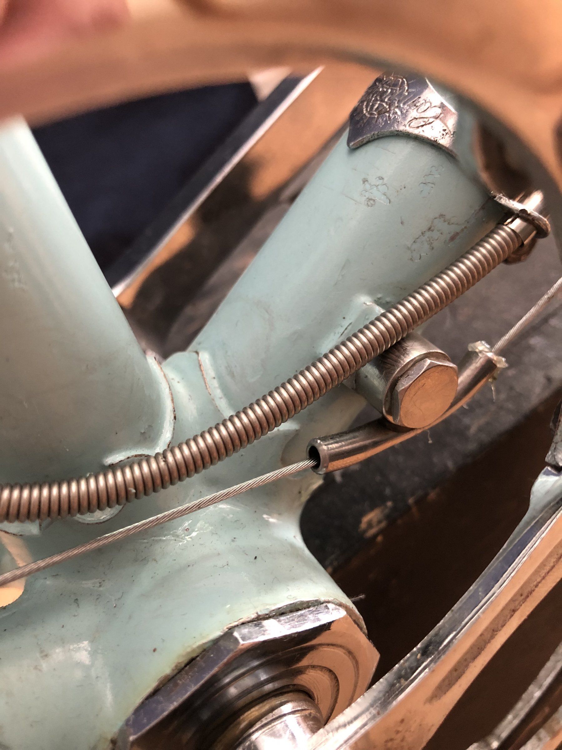

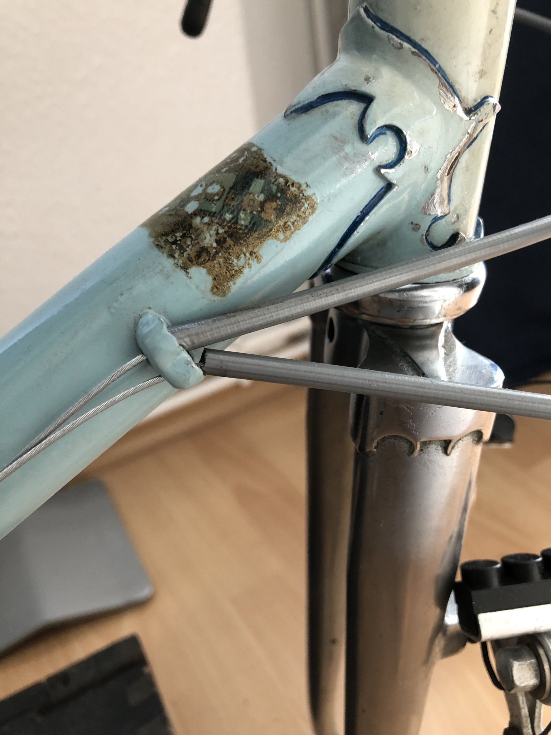

Hier Details.

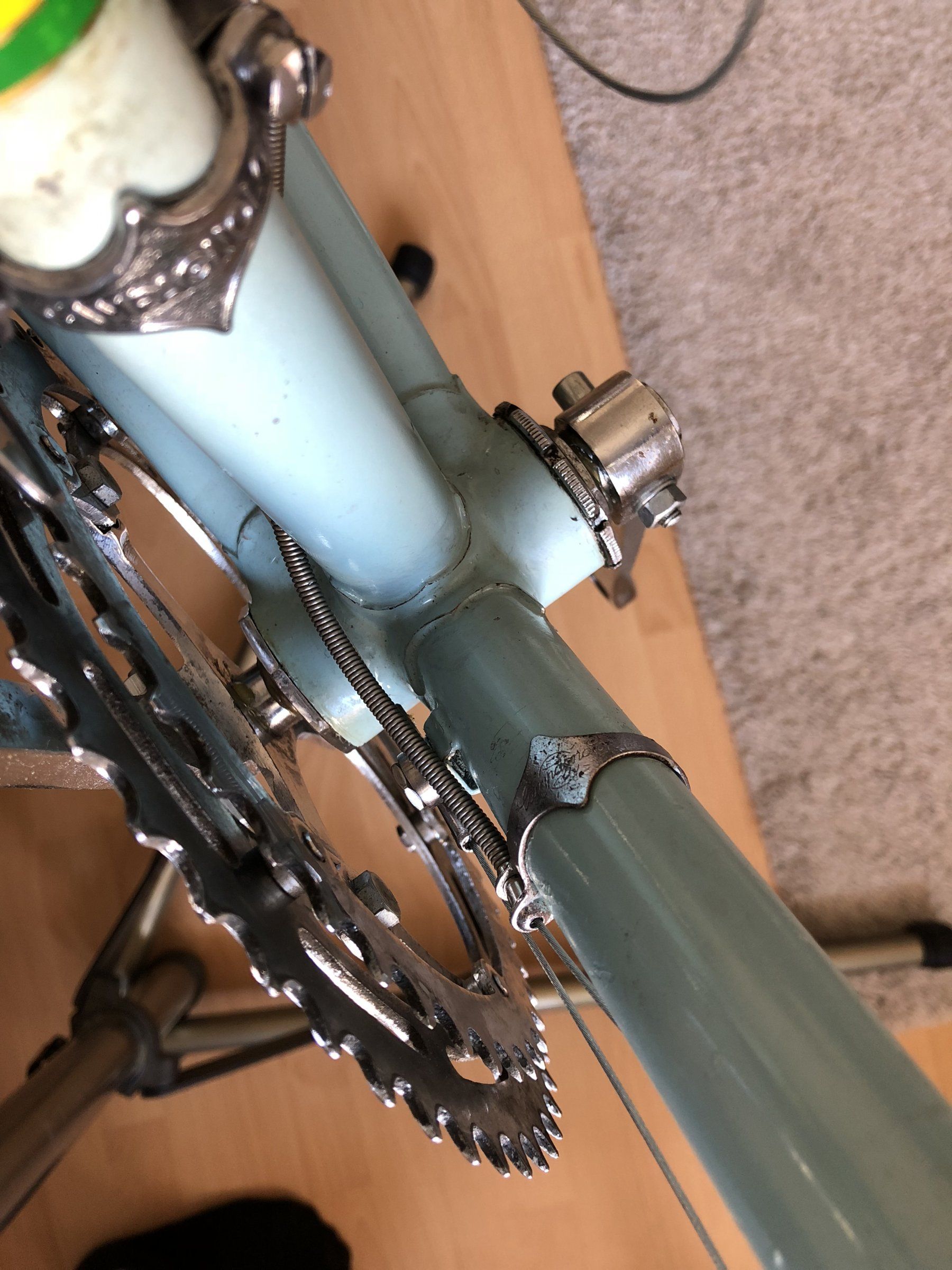

Kann mir vorstellen, dass da am „Verteiler“ evtl noch so eine Zug-Stop oben drauf gehört dann wäre das plausibel.
Umwerfer ist ein normaler Gran Sport aus den 50ern da kann man, muss man aber nicht mit Zughülle arbeiten - würde auch ohne gehen.

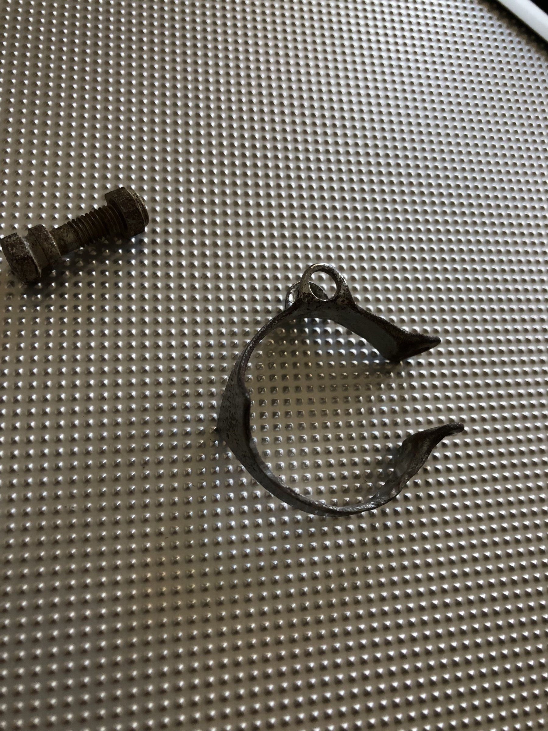

So schlimm find ichvdas mit der Schelle nun auch nicht
Anhang anzeigen 567554 Anhang anzeigen 567555 Anhang anzeigen 567556
Vielleicht wäre es eine Überlegung wert, den Gleiter zu dem SW durch einen doppelten Gleiter oder Gleiter und Gegenhalter zu ersetzen. Das wäre m.E. wesentlich eleganter. Platz genug wäre ja. Kann Dir sicherlich jemand hier machen.
Wie sieht es denn unter der Schraube / Ring für den Gleiter zum SW aus? Da ist kein Loch drin? Ansonsten könnte man ein Loch in den Ring bohren und diesen als Gegenhalter für die Schaltzughülle verwenden.
