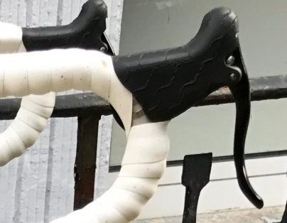

Wenn ich meinen Senf zum Motobecane dazu geben darf:
• Beim Lenkerband müsste es noch zwei kleine Schnipsel geben, die du über die Bremshebelklemmen hättest kleben können. Das Lenkerband kann man sauber abmachen und später mit z.B. Isolierband von Tesa (aus dem Baumarkt für 2€) wieder sicher abschließen. Dann sieht die Stelle hier nicht so nackig aus:
• Sattelklemmbolzen würden dem Rad besser stehen, als ein Schnellspanner
• Ebenso eine Patentstütze
• Entferne ruhig die Tesaschnipsel auf den Bremsbacken ab.

Jetzt weiß ich wofür die Schnipsel waren. Werde das Band nochmal abmachen und dann es nochmal mit den zwei Schnipsel probieren. Danke
Ja, bei dem Klemmbolzen geb ich dir auch recht. Würde besser aussehen. Werde ich die Tage dann auch noch tauschen

Zunächst muss ich eine Fehleinschätzung meinerseits korrigieren. Das rechte Ausfallende scheint entgegen meiner ersten Einschätzung nicht verbogen sondern lediglich vom Hersteller ungewöhnlich dreidimensional ausgeformt zu sein. Es wird scheinbar Platz geschaffen, hinter der Öse eine Mutter platzieren zu können. Das konnte ich auf dem Bild in Post #18 allerdings beim besten Willen nicht erkennen, dort sah das Ausfallende einfach nur "krumm" aus.
Zum Lenkerband und den Verpackungsresten an den Bremskörpern muss ich mich nicht äußern, das hat @rberns schon gemacht. Ich hätte Dir zum Lenkerband ein Tutorial auf Youtube rausgesucht, aber in den beiden ersten, die ich gefunden habe, wurden Fehler gemacht. Weitere habe ich danach nicht mehr angesehen.
Nicht beantwortet hast Du die Frage, aus welchem Grund die Kette gewechselt wurde. Ist tatsächlich eine Längung jenseits der Verschleißgrenze gemessen worden, oder wurde die Kette "nur mal so" erneuert? An der Kette befinden sich Lacksplitter die wohl von der Innenseite des Ausfallendes stammen. Ist Dir die Kette dort bei der Montage reingefallen, oder während der Fahrt? Im letzten Fall wäre eine Korrektur des Endanschlags für das kleinste Ritzel notwendig.
Auch wenn ich von unnötigen Investitionen in dieses Rad abrate, könntest Du mal 3-4 € in zwei neue Schaltseile investieren und die etwa so lang wie bei der vorderen Bremse über die Klemmschrauben ablängen.
Um einmal darzustellen, dass nicht nur Anfänger schlampige Arbeit abgeben, sondern auch Profis, gib ich hier mal einen Hinweis auf einen Einspeichfehler am Hinterrad dieses Rades. Im Hinterrad ist die Ventilbohrung zwischen zwei kreuzende Speichen platziert, richtig dagegen ist es dem gegenüber im Vorderrad, wo die Ventilbohrung zwischen zwei parallel laufenden Speichen liegt. Einen solchen Fehler zu vermeiden bedarf es seitens des Laufradbauers weder Geld noch Zeit noch besondere Kenntnisse und Fertigkeiten, sondern einfach nur Sorgfalt.Geschlampt wird also überall.
So und weil ich nicht anders kann, bekommst Du noch einen auf den Deckel. Du montierst, stellst ein, fährst zur Probe, machst Fotos vom Rad und stellst die hier ein. Wie wäre es, in dem Zusammenhang die Ölschmiere von Ketten- und Sattelstrebe zu entfernen? Am Ende einer jeden Montage soll ein Rad sauber sein.
