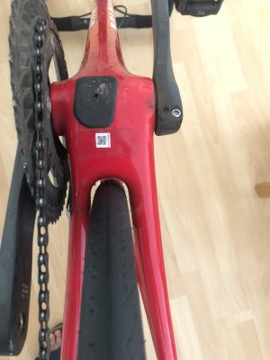

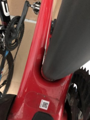

ich habe einen 28mm Pirelli P Zero auf 21C Felge in mein Ultimate CF SL am Hinterrad montiert und bin mir nicht ganz sicher, ob das klappt.
Freigegeben ist der Rahmen für 25mm.
Ich habe noch wenige Millimeter Platz seitlich, die Höhe ist kein Problem.
Hat jemand von euch Erfahrungswerte oder kann einschätzen, wieviel Raum für Flex ich noch brauche?
Danke und viele Grüße

Ist das ein P Zero Velo auf den Bildern? Der Velo baut sehr breit. Bei mir wird ein 25er P Zero Velo auf einer 21C Felge 28mm breit. Ein 28er also noch breiter.
Ein P Zero Race 28mm wird auf der gleichen Felge ca. 27mm breit. Heisst die neuen Modelle bauen deutlich schmaler als die älteren Modelle.
Ja, es ist ein P Zero Velo.
Ich hoffe, der P Zero Road, den ich mir jetzt in 26mm bestellt habe, baut nicht sehr breit.
Ich hatte schon einen Wolfpack Road Race in 26mm ohne Probleme und den Pirelli P Zero Velo in 25mm. Beide haben gepasst.
Die Pirelli-Reifen sind die einzigen, die ich ganz gut montieren kann.
Bei Continental und Wolfpack (vom Fahrgefühl mein Lieblingsreifen) hab ich einen großen Verschleiß an Reifenhebern und brech mir fast die Finger... Die Pirellis kann man dagegen fast drauf werfen.
Wenn ein 25er P Zero Velo gepasst hat, dann passt auch ein 28er P Zero Race/Road. Der 26er wird eher zu schmal sein.

Ich hab jetzt den 28er P Zero Road montiert. Der baut schon wesentlich schmaler als der P Zero Velo.
Ist das ok, oder immer noch grenzwertig?
Ich hab mal den Rahmen an der Stelle, an der es zum Kontakt kommen könnte mit Folie geschützt.
Ich denke, ein Versuch ist es wert.
