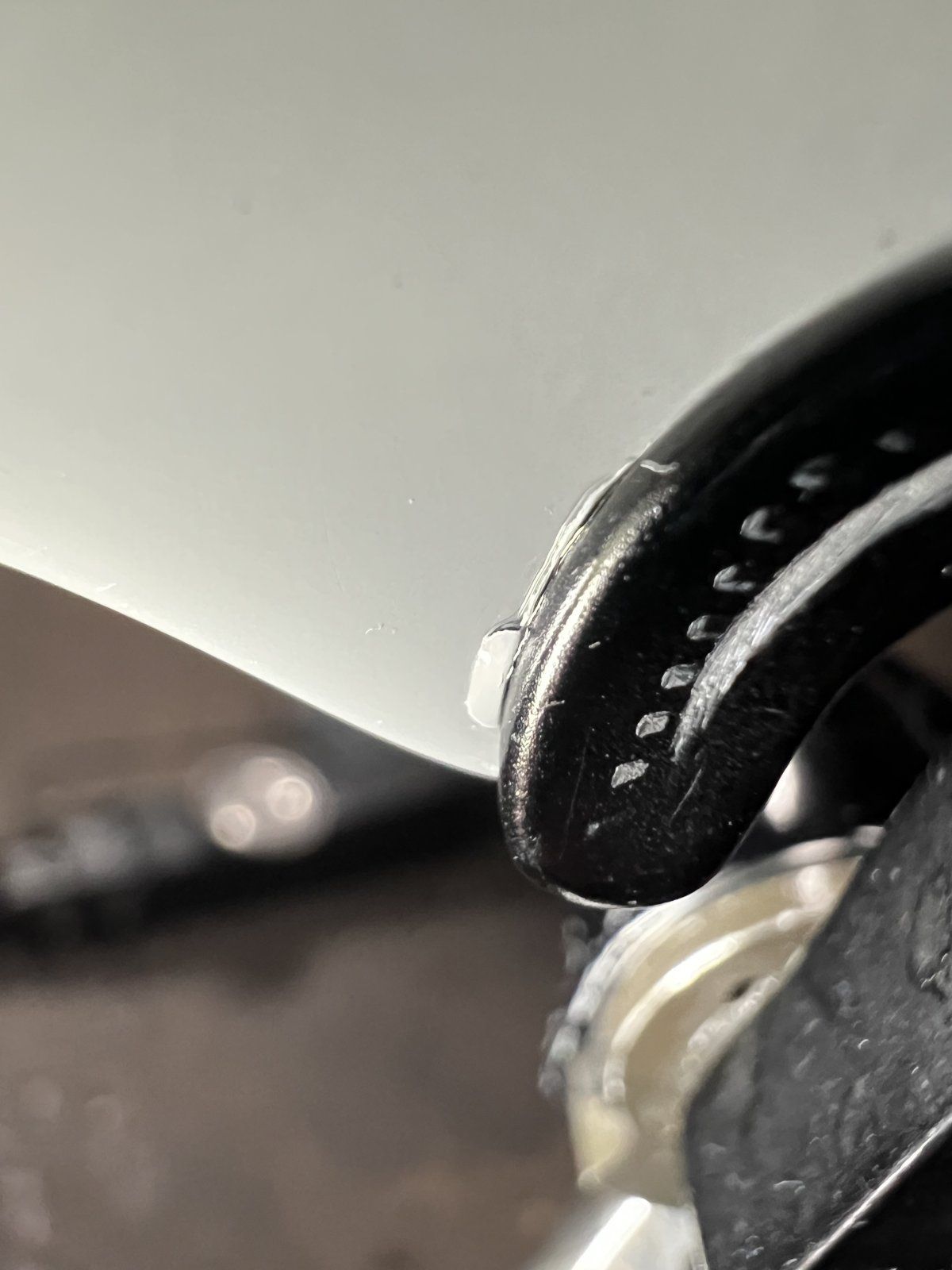

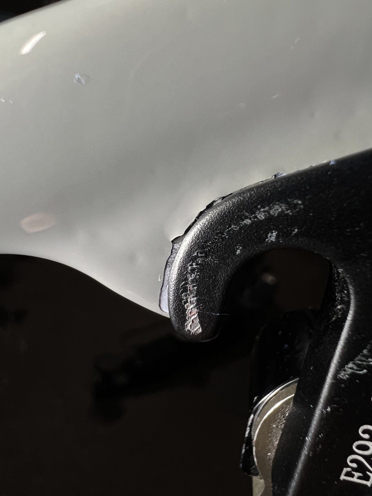

Nach etwa 8 Woche habe ich nach einer Regenfahrt das Hinterrad meines Rennrads zum putzen ausgebaut und dabei festgestellt, dass sich am Schaltauge der Lack ablöst. Daraufhin habe ich einen Termin bei einem Canyon-Service-Point aus gemacht und auch der Rahmen wurde von Canyon getauscht.

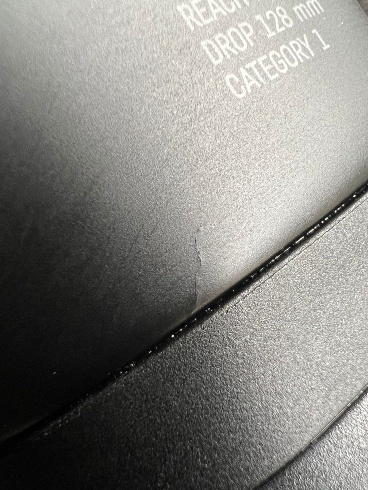

Bevor das Rad zusammengebaut wurde, habe ich die Möglichkeit genutzt und den neuen Rahmen vorher fast vollständig folieren zu lassen. Beim Zusammenbau ist dann aufgefallen, dass das zweite Cockpit an der Klemmung zur Gabel einen kleinen Riss aufweist und aus Sicherheitsgründen erneut getauscht werden sollte, ärgerlich da das nicht gerade günstige Lenkerband natürlich auch erst wenige Wochen alt war und natürlich nicht wiederverwendet werden kann. Aber auch hier ist Canyon einen Tausch des Cockpits ohne Größere Probleme veranlasst.

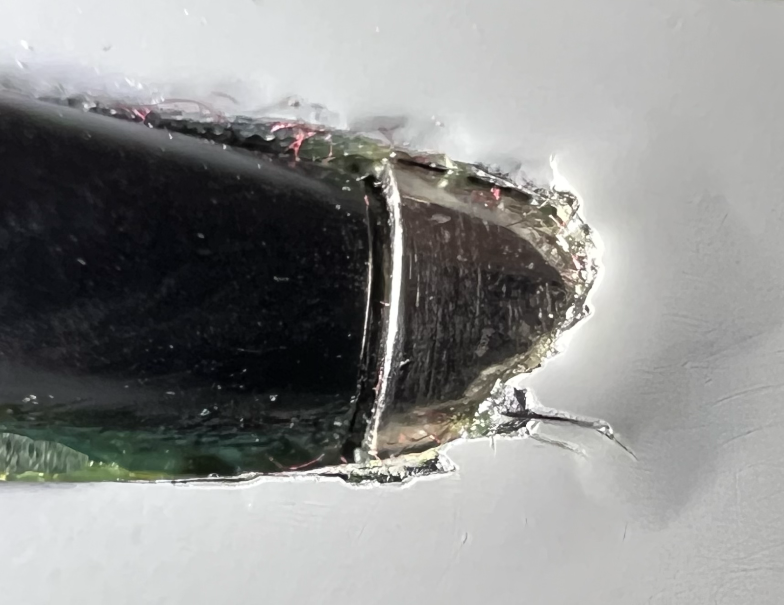

Zu guter letzt habe ich jetzt zwei Touren mit dem neuen Rahmen gedreht und am Schaltauge löst sich erneut der Lack ab. Allerdings nicht nur dort, sondern auch an der Öffnung des Rahmens für den hinteren Bremszuges. Noch sind beide Stellen nicht besonders groß, aber auch beim ersten Rahmen hat sich der Schaden,, wie man auf den Fotos sieht, relativ schnell ausgeweitet. Natürlich habe ich den Rahmen bei Erhalt gründlich kontrolliert und weder am Schaltauge, noch an der Öffnung des Zuges waren Lackschäden festzustellen.

Ich bezweifle, dass das am Lack liegt. Das liegt eher an den darunterliegenden Schichten.
Alle fehlerhaften Stellen liegen im Bereich von Materialwechseln, da wurde unzureichend geschliffen / grundiert. Spielt aber an Sich keine Rolle in Bezug auf den Mangel.

Das beim Cockpit finde ich zum einen interessant - warum wird da keine Ursache untersucht - und natürlich auch brisant, weil das bei einem Materialversagen echt übel enden kann. Den anstandslosen Tausch zu vollziehen ist aber auch wieder voll kulant.

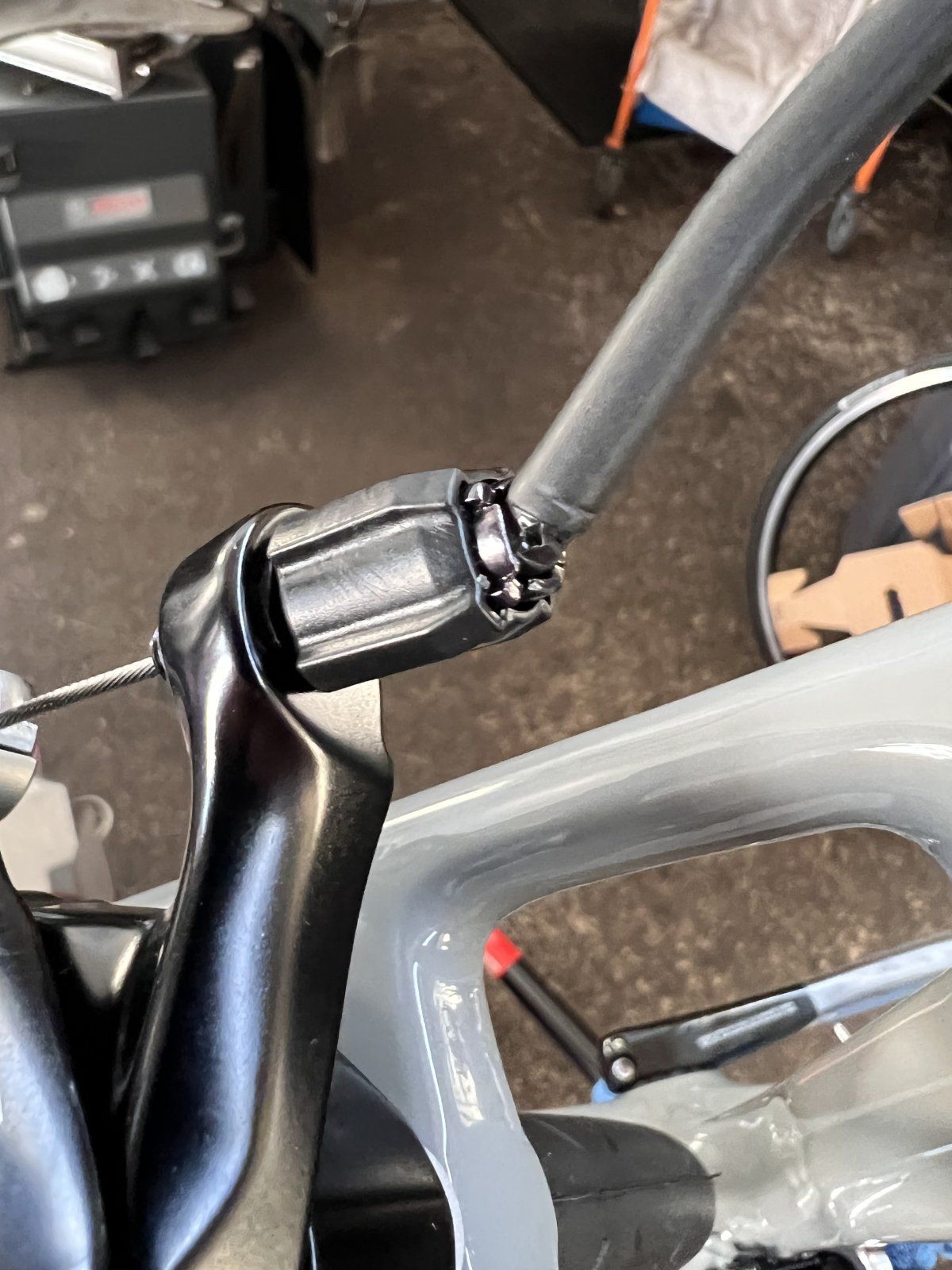

Ich habe mir die Stelle an der Zugführung des hinteren Bremszuges heute nochmal genauer angesehen, dabei ist mir aufgefallen, das sich durch die im Zug entstehende Spannung beim nach links einlenken die ganze Carbonschicht des Rahmens nach außen drückt. Dadurch ist dann auch der Lack zu schaden gekommen.
Ein Video dazu findet ihr hier:
Das Problem tritt nicht nur bei Canyon auf, finde am auch an Rahmen anderer Hersteller.
Ursache ist das eine ungeschickte Zugverlegung. Ich könnte die Bilder von Colnago C60 einstellen welches ich mal kaufen wollte. Da sind fast alle Ein und Ausgänge locker gewesen.

Das so etwas nach einer gewissen Zeit passiert könnte ich ja noch verstehen, aber der Rahmen ist gerade eine Woche alt und keine 200km gefahren. Nach einem halben Jahr bricht es wahrscheinlich raus....

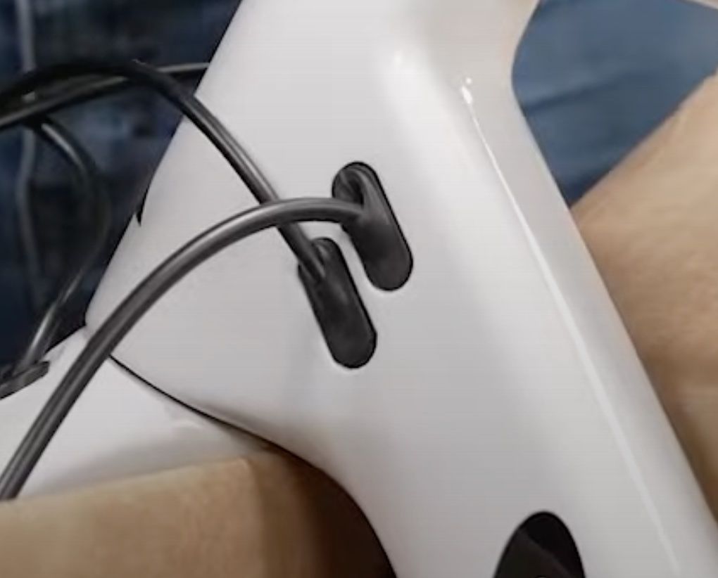

Ich habe gesehen, das der Nachfolger jetzt mit Plastikkappen an diesen Stellen versehen wurde.

Da reicht schon wenn du beim Transport im KFZ nicht acht gibst und den Lenker einschlägst. Beim Ausladen kanns das dann schon gewesen sein. da ist einfach zu viel Druck den die Aussenhülle entwickelt wenn der Lenker auf Anschlag geht.
Bei deinem Beispielbild wird aber da nichts passieren. Denn die Kabel der DI2 welche dort rein gehen machen so einen Schaden nicht.

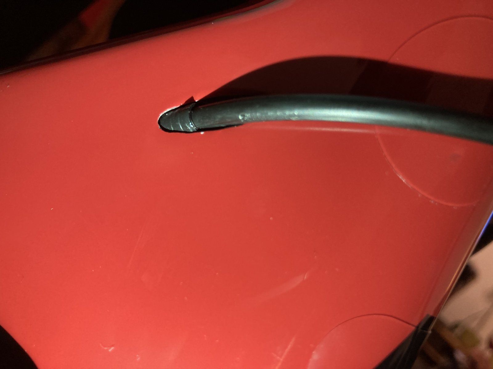

Hier mal die Bilder wie es am Colnago aussah.
Abhilfe schafft hier schon mal ein anders Endstück auf der Aussenhülle welche mehr Platz in der Mulde hat.
Vielen Dank für deine Beispielbilder, das sieht ja auch nicht wirklich toll aus....
Ich habe bei dem Beispielfoto extra ein Rad mit mechanischer Gruppe genommen, von daher müsste es ein Schaltzug sein. Auf der anderen Seite des Rahmens sind ebenfalls solche Kunststoffeinsätze verwendet worden.

ich bin seit einiger Zeit stiller Mitleser und habe mich nach meinem Canyon Inflite von 2018, für ein neues Ultimate CF 7 Disc entschieden.
Dies kam gestern an und beim zusammenbauen ist mir der Übergang der Schaltzüge aufgefallen.
Ich war etwas stutzig, warum da keine Kunststoffeinsätze den Rahmen schützen und bin dann gestern Abend noch über dieses Thema hier gestoßen.
Den Rahmen gibt es ja schon sehr lange auf dem Markt und in diesem Thema weiter oben geht es ja um den Bremszug, wo der Übergang zum Rahmen wirklich schlecht aussieht.
Was habt ihr für Erfahrungen mit dem Übergang vom Schaltzug in den Rahmen gemacht?
Bzw. platzt dort der Lack ab?
Immerhin ist der Zuganschlag beim Colnago ein separates Teil, wenn da der Lack abplatzt ist das kein technisches Problem.
Wenn der Zuganschlag in den Rahmen einlaminiert ist wie bei oben erwähntem Canyon kann sich der Riss (sofern er denn im Carbon ist) immer weiter ausbreiten.
