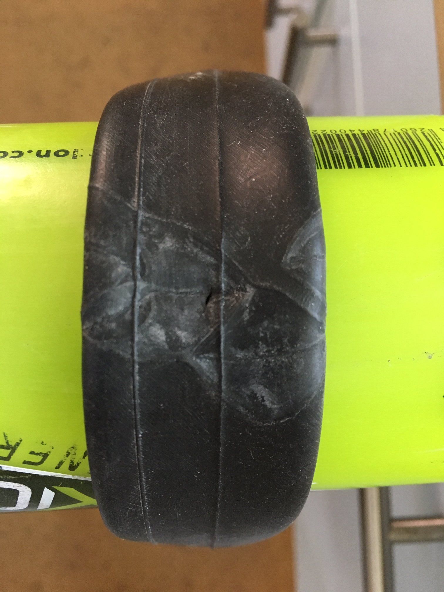

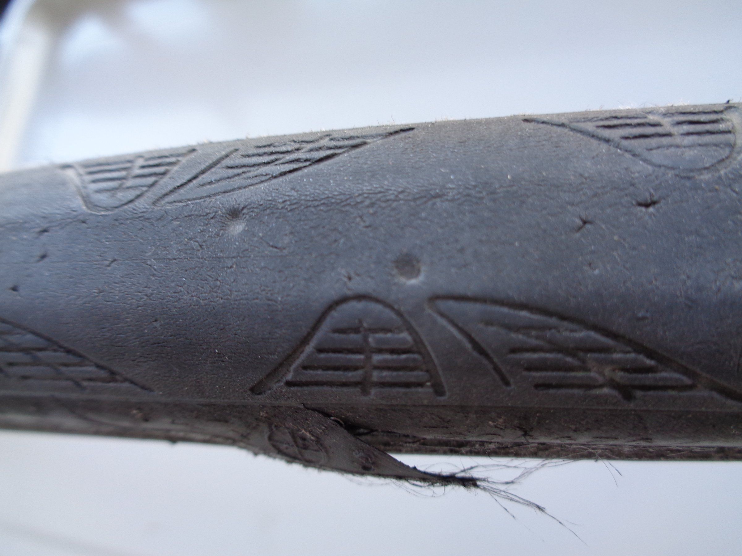

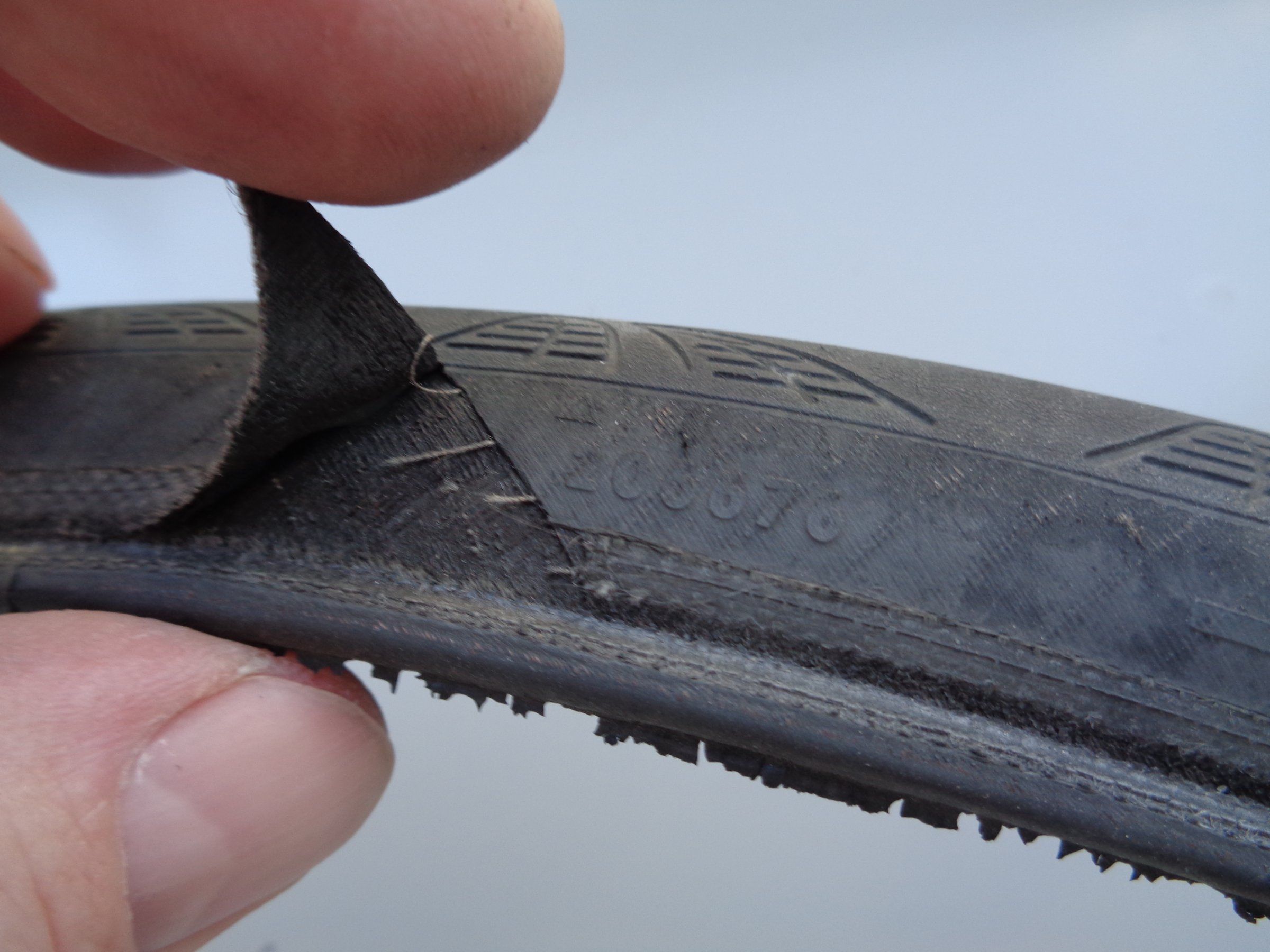

hallo freunde,
habe das letzte übel mal aus dem müll gefischt. ein fehler in der textur des conti-reifens war schuld, siehe auch fotos. so weit war er noch nicht runter, der schlauch hat einfach durch den hohen luftdruck an der schwachen stelle einen angriffspunkt gehabt und durchgedrückt, also kein schlauchproblem.
schade, der reifen wäre noch für eine gute strecke passabel gewesen.
glücklicherweise ist es im stehen passiert, nicht irgendwo mit hoher geschwindigkeit, im straßenverkehr oder bergrunter

Anfangs mit deutlich zu niedrigem Druck gefahren und dann irgendwann mit zu hohem Druck den Reifen gekillt. Kannst du an der Seitenwand erkennen.
Seitenwand kommt überall das Gewebe raus, Lauffläche mittig abgefahren. Benutzerfehler
