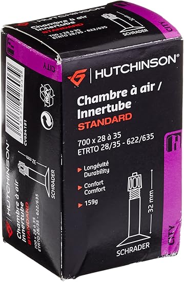

heute früh musste ich leider wieder einen Plattfuß an meinem Hinterrad entdecken. In letzter Zeit nehmen die echt überhand - auf den letzten ca. 1000km hatte ich 4, alle hinten. Mäntel in der Zeit waren GP 4000 SII 28mm (war schon relativ abgefahren und wanderte dann in die Tonne), GP 4 Season 32mm und Panaracer Gravelking SK 32mm. Mit jedem dieser Mäntel hatte ich dasselbe Problem, welches ich mir nicht erklären kann (siehe Bilder anbei). Mit dem 4 Season hatte ich zusätzlich noch einen Platten da sich ein abgebrochener Zahn eines Sägeblatts (hatte zumindest den Anschein) durch den Mantel gearbeitet hat. Schläuche sind/waren verschiedene 0815-City/Trekking Schläuche, ich achte aber darauf dass Sie nominell immer für die Reifenbreite freigegeben sind. Felgen sind 19mm breite Mach1 NeoDisc mit großer Ventil Bohrung, RR-Schläuche würden daher eh nicht passen. Aktuell ist ein Hutchinson Schlauch drin, aber auch Schwalbe SV17 oder das Conti-Äquivalent habe ich schon zerstört :rolleyes:

Erhöhen? Ich habe gerade noch die Empfehlung von Hutchinson für den CV654191 Schlauch (28-622 bis 35-622) gefunden, die empfehlen 2,8 bis 3 bar für ein Fahrergewicht von 80kg. Mit 32mm sind meine Reifen jetzt ja auch nicht allzu schmal. Ich hätte jetzt eher an etwas zu hohen Druck daher gedacht...

Jo, selbstverständlich pumpe ich den Schlauch leicht auf bei der Montage ;) Mit der Schlauchbreite hast du aber glaube ich recht, hab nochmal nachgeschaut: Ich habe lange den Conti Tour Slim gefahren, mit dem hatte ich die Probleme überhaupt nicht. Die Mäntel sind auch wirklich am unteren Ende der nominalen Schlauchbreite (zumindest beim SV17). Talkum besorge ich mir dann nachher noch in der Apotheke und montiere den neuen Schlauch. Hab noch einen Hutchinson (gleiches Modell wie aktuell verbaut ist), der ist laut Packung von 28-35mm geeignet - da wäre mein 32mm Gravelking ja eigentlich optimal für. Kommt mir aber auch sehr wurstig vor, den könnte man vermutlich auch in nen 47mm Mantel stecken.
