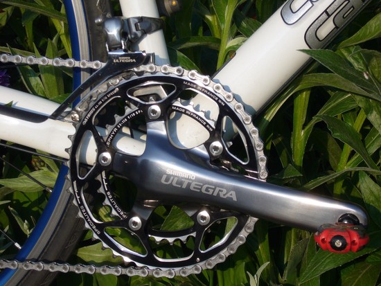

Wenn ich mir jetzt ein 46er Blatt kaufe,
muss ich dann vom selben Hersteller auch noch das kleine kaufen
weil das sont irgendwie nicht harmoniert oder geht das irgendwie??
Habe nämlich keine Lust das immer irgendwas abfliegt oder nicht richtig einrastet.
Nein - du kannst ein einzelnes kaufen. Aber du musst darauf achten, dass das für deine Kurbel passt. Es gibt vor allen Dingen erheblich Unterschiede in der Dicke der Blätter an der Aufnahme.

Dann nimm halt ein T.A. 46er Syrius plus 33er Zephyr. Dafür solltest du den Umwerfer optimalerweise ca. 8mm tiefer setzen können (ging bei meinem CAAD4 Rahmen noch).
Diese Kombi schaltet prima und ist auch nicht anfälliger für Kettenabwürfe als andere. Wenn es dich beruhigt, montiere ruhig noch einen Kettenfänger. Ich habe für alle Fälle den N-GEAR Jump-Stop Chain Guide angebaut. Beansprucht wurde er noch nie. Das mag aber auch daran liegen, dass man dank des 46/21 Gangs deutlich seltener auf das kleine KB schalten braucht als wie mit 50-34.
