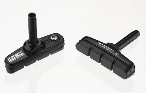

Weiter gibt es jetzt BBB Bremschuhe mit Stift und Kartusche, wobei man auch eine Winkeleinstellung machen kann.

Habe sie zwar nicht verbaut, da ich nur die Cartridgepads benutze, aber angehalten, müsste 1:1 passen.
Mal nebenbei, die 4za Cirrus Cross sind eigentlich von der Technik her Kopien von den Mafacs...
so wie ich das sehe würden die bei meinem Gazelle noch ein ganzes Stück weiter runterhängen, ob sich dann noch einen vernünftige Einstellung findet?
Man sieht es nicht richtig, haben die Beläge mit Stift oder Schraube?
Meine hatten Cartridge Beläge, also nicht wie auf dem Bild.
Sie sind von der Mimik her identisch zu meinen Mafacs, die Feder könnte noch ein Problem sein, aber ich denke nicht.
