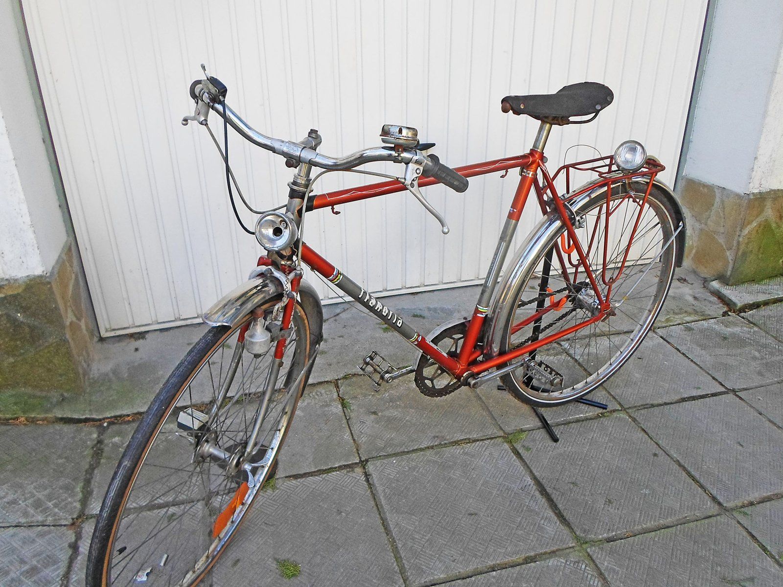

Quo vadis, Flandria? [Neuaufbau eines Stadtrads]
Re: Quo vadis, Flandria? [Neuaufbau eines Stadtrads]

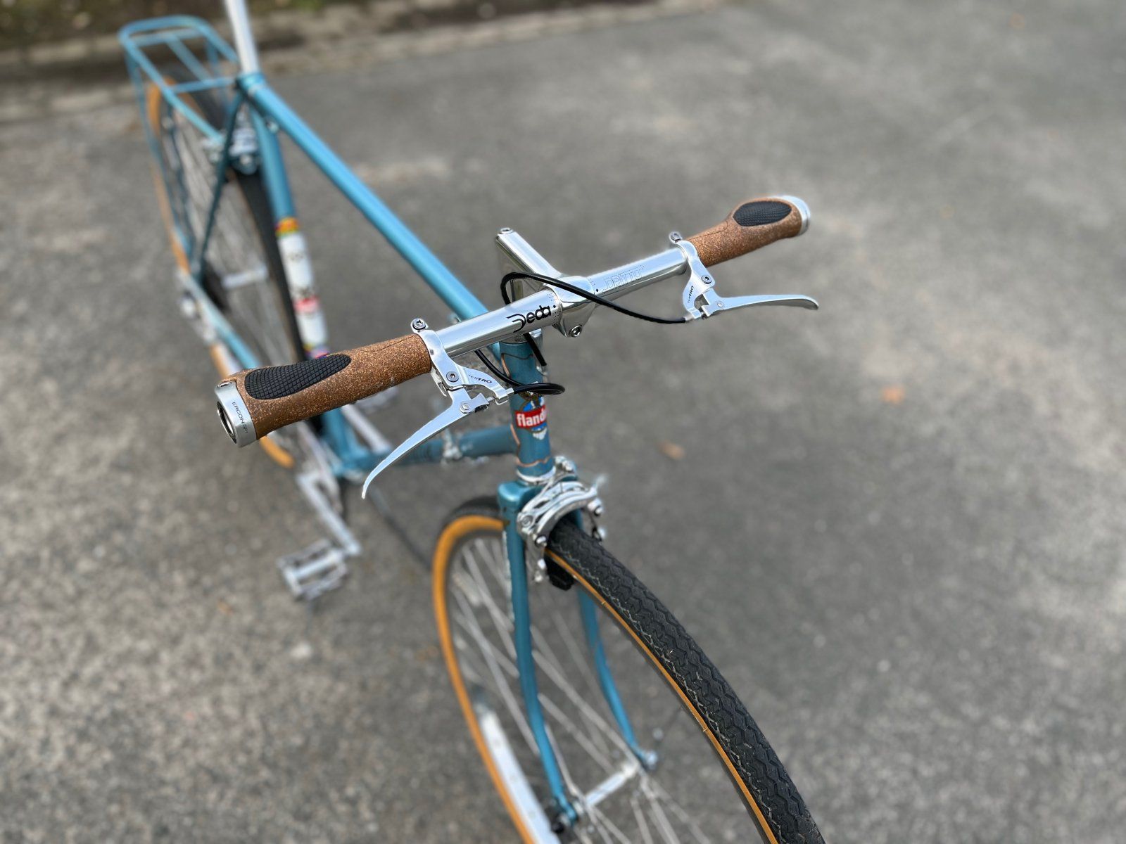

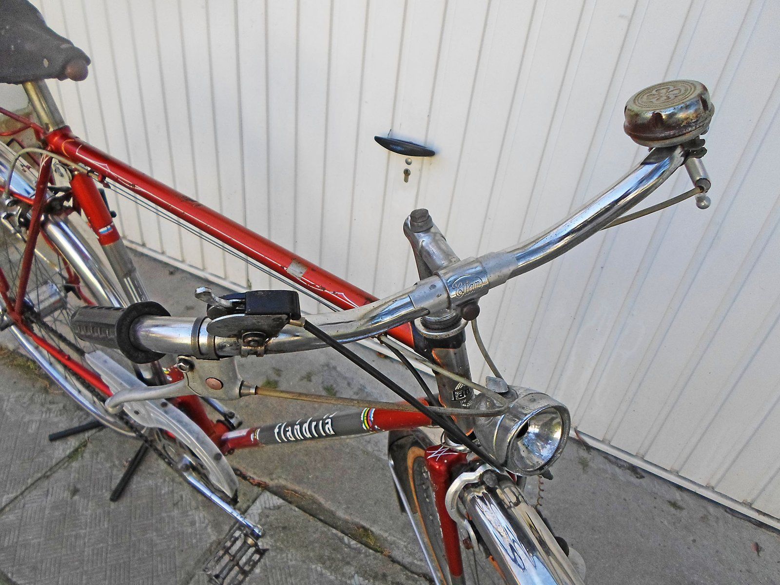

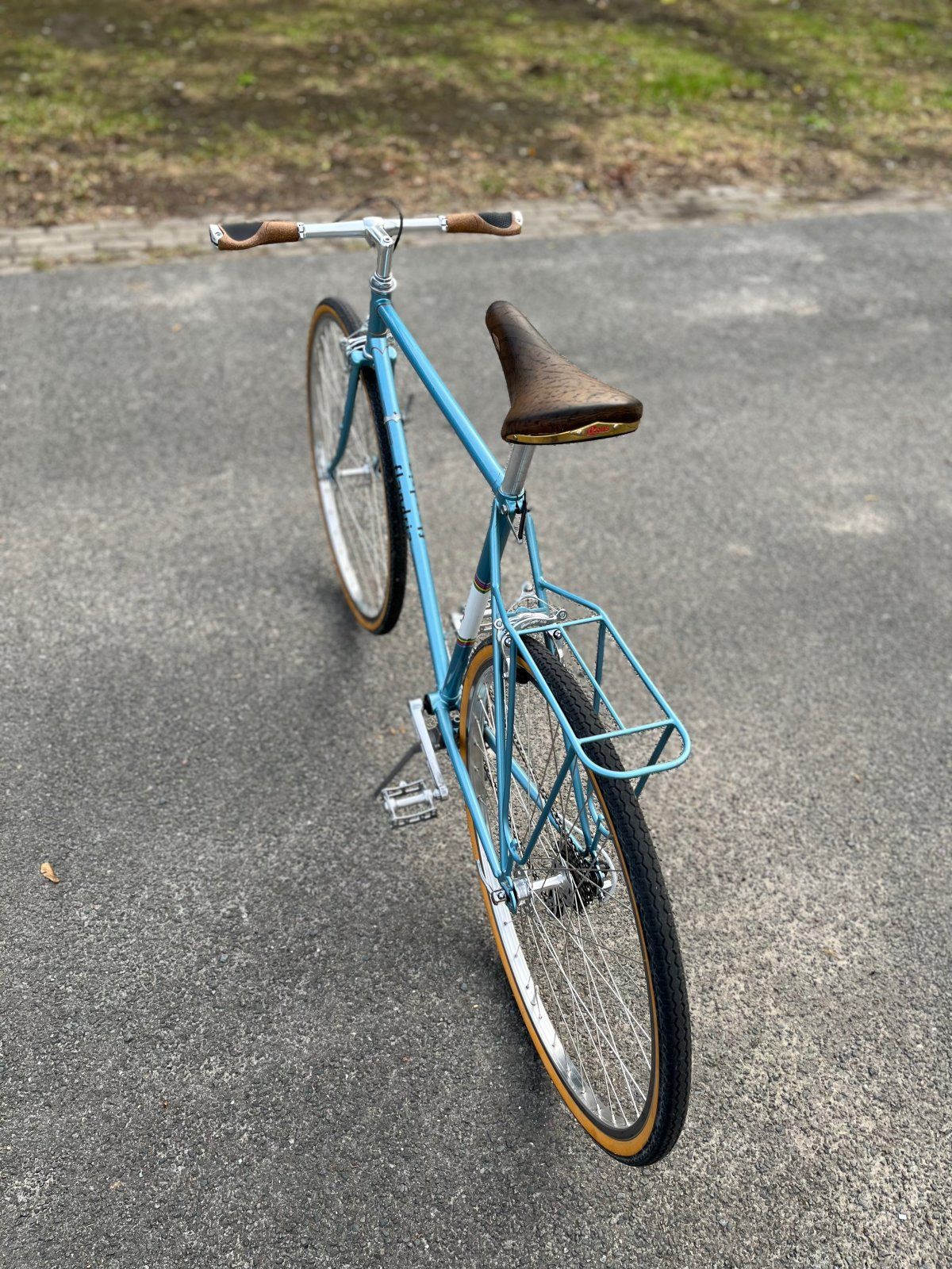

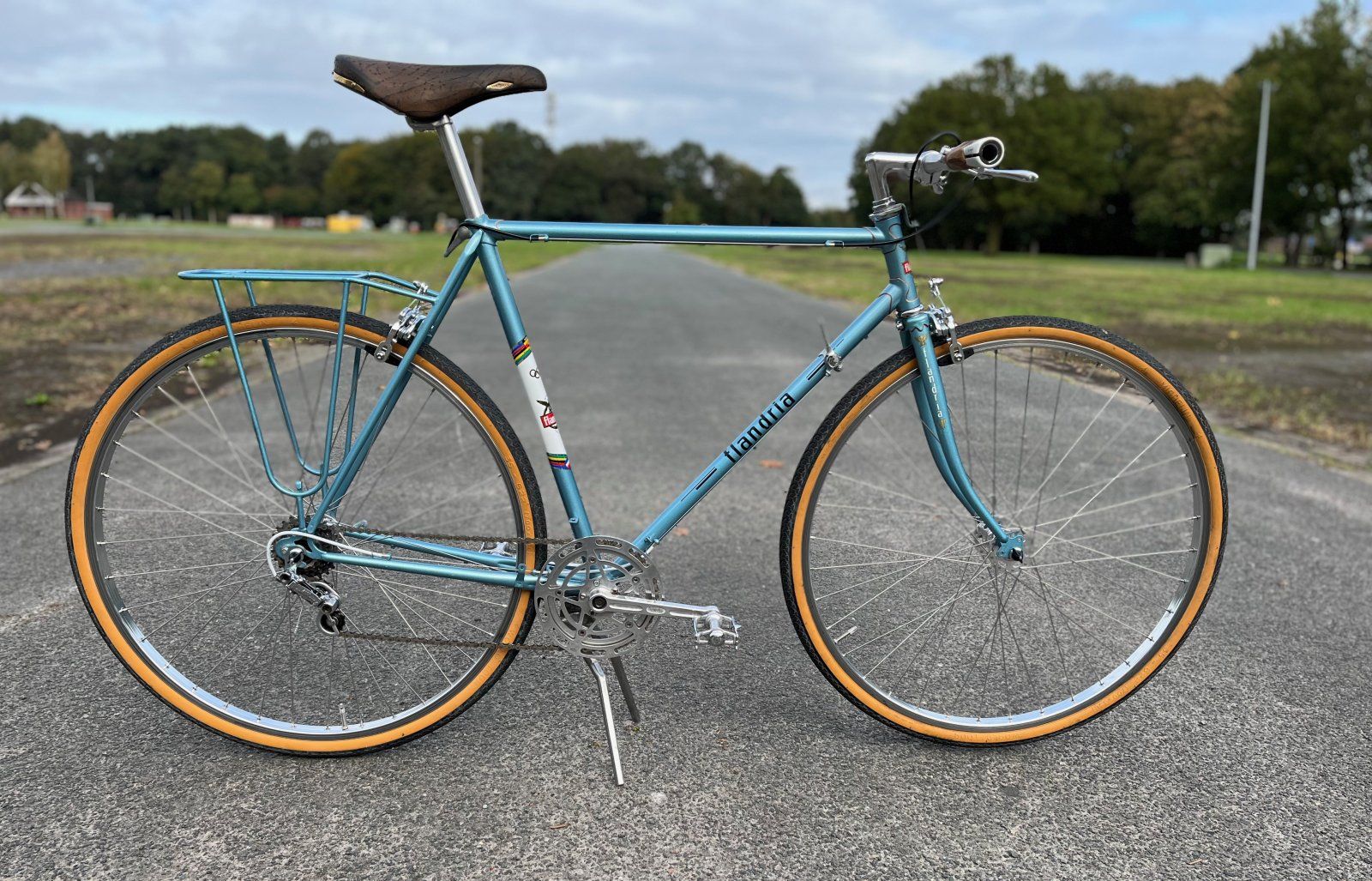

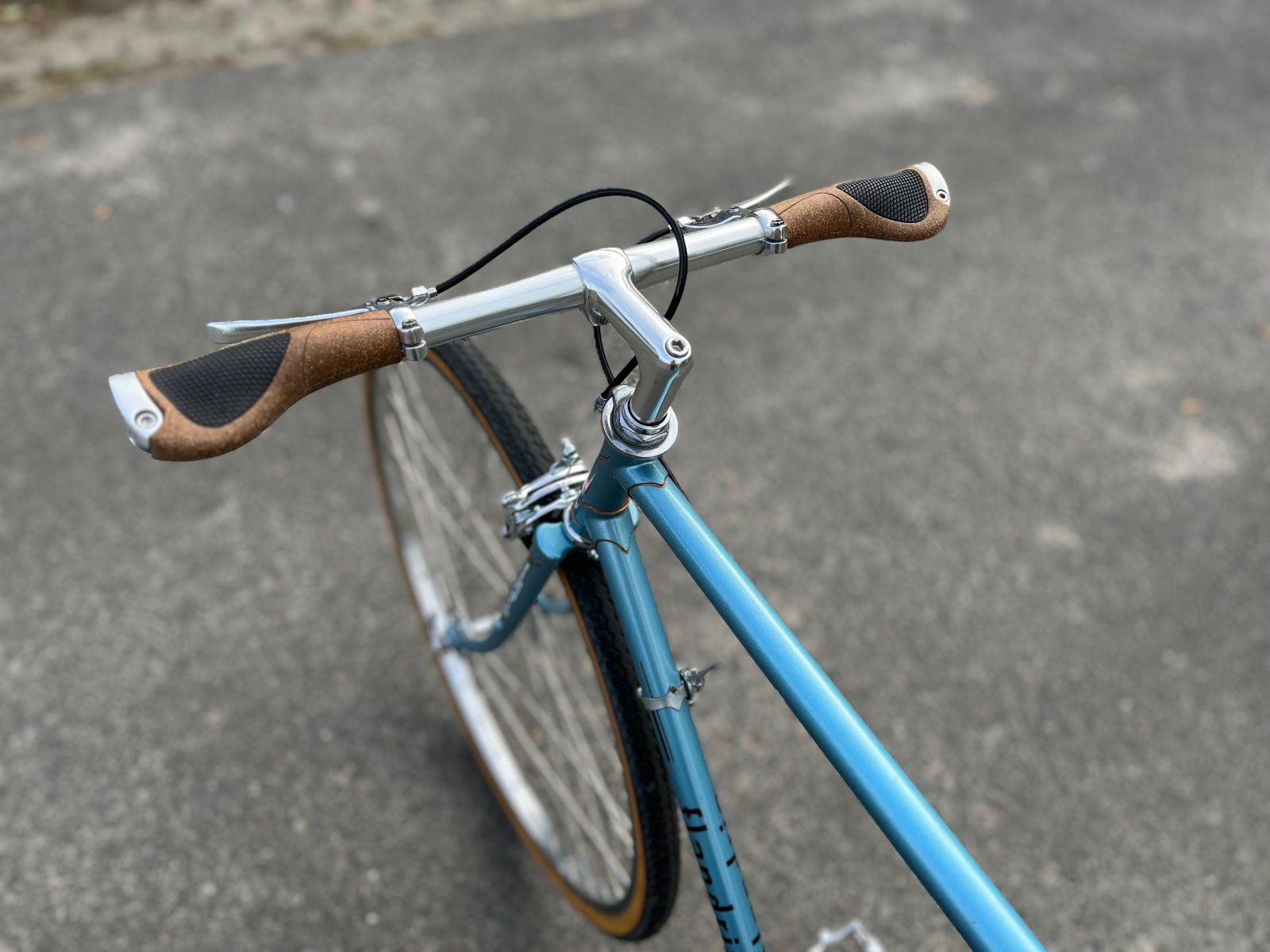

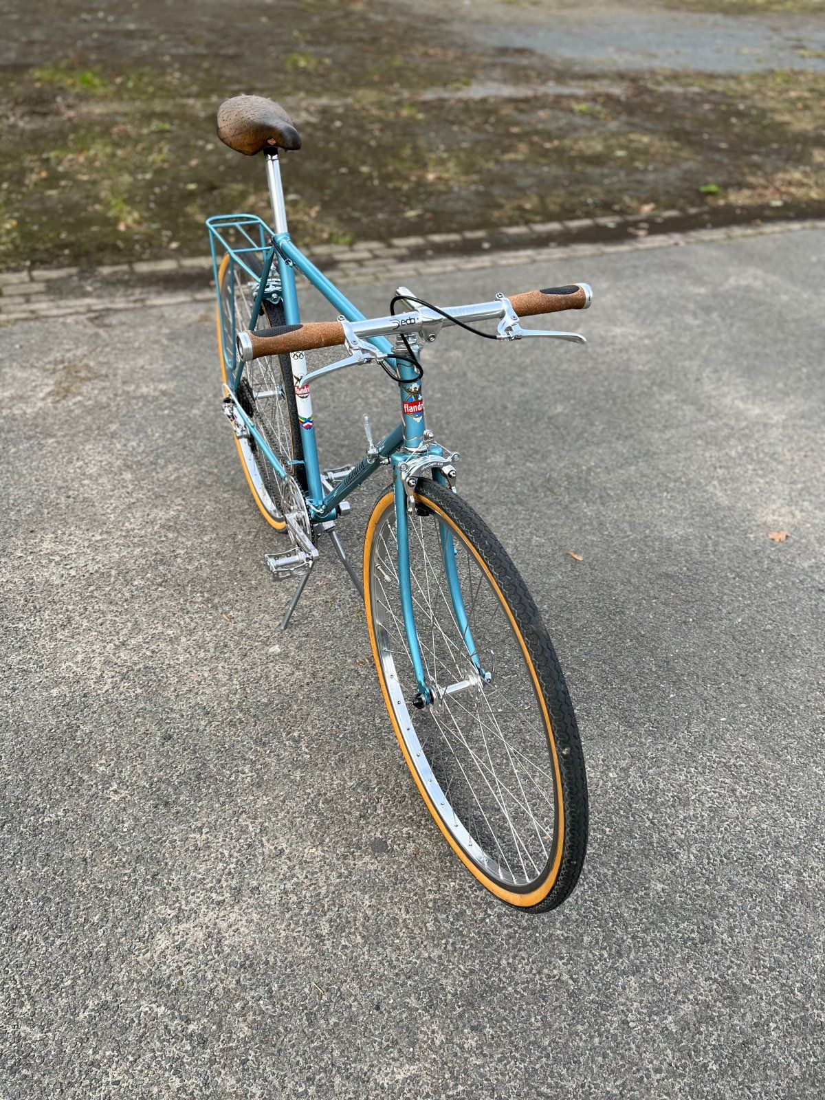

Längerer Flat Bar ist montiert, wirkt jetzt etwas weniger Hipster-mäßig. Hintere Bremse ist auch "angeschlossen".
Rad fährt sich sehr sportlich-agil. Gefällt mir außerordentlich! 🤗
Flandria/Sturmey Archer 3 sp./

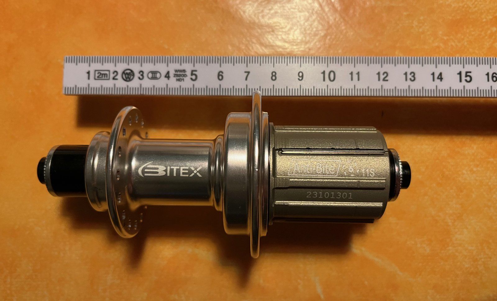

Heute kamen per Post die BITEX Naben vom Typ RAR8. Die Hinterrad-Nabe hat eine Einbaubreite von 120 mm und soll bis 11-fach kompatibel sein.
Ich möchte mein Flandria mit einem Dura Ace 7700 9-fach Antrieb ausstatten. Ich bin gespannt auf das Ergebnis.

Das wird zu einem sehr steilen Winkel der Speichen auf der Antriebsseite führen.
28 Loch? Was für eine Felge ist geplant? Spannender Ansatz, berichte gern hier wie es sich fährt
Hier ist der Faden mit dem Flandria.
Ich möchte das Rad gerne mit Thumbies und indexiert schalten. Rahmenschalthebel sind mir für ein Alltagsrad zu unbequem. 7-fach wäre okay.
Ich wiege 85 kg und fahre auf Asphalt. Die Strecke enthält eine Steigung, wo ich 39/23 trete.
ich hatte sie dir, glaube ich, sogar mal angeboten, habe hier eine shimano ug kassettennabe mit 120mm.
müsste man mal probieren, ob man da 6 aus 10 plus abschlußritzel drauf bekommt, abschlußritzel hat einen bund und der müsste abgeschliffen werden auf die 10f spacerbreite. hg muß auf ug geschliffen werden... und dann braucht es ja noch 10 daumies...

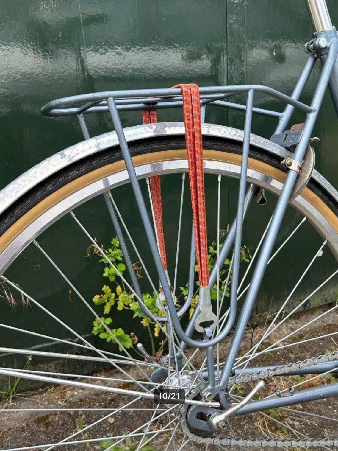

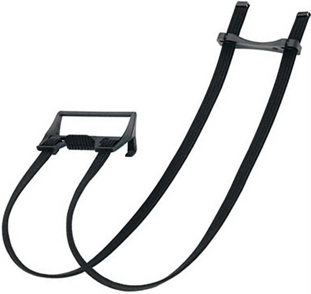

Kann ich diesen Spanngurt an meinem Flandria verwenden? Ich bin unsicher wo/wie der an der Sattelseite befestigt wird.
Richtig gut passt der an ESGE GT, vorne werden die Strapse um die Querstrebe des GT geführt, und wieder in dem Plastikteil ein gehakt . Ich denke gut wird der an deinem nicht gut nutzbar sein.

Ich würde es (an Deiner Stelle) einfach mal ausprobieren.
Allerdings vermute ich, dass Du den Gurt noch nicht besitzt (sondern erst erwerben musst) und es daher gerne vorab wissen würdest (ob er denn passt).
P.S. Wie @FSD bereits schrieb, war dieser Spanngort für ESGE Träger konstruiert (was jedoch nicht zwangsweise bedeutet, dass er nicht auch an andere Träger passen könnte).

Das bedeutet, dass Du die Tasche auf den Träger festspannen willst.
Ich würde anders herangehen und versuchen, auf der Rückseite der Tasche ein Hakensystem anzubringen (das Leder muss hierzu leider durchbohrt werden), so dass man die Tasche seitlich einhängen kann (ist nämlich bequemer und sicherer).
Ja, so hatte ich gedacht. Der Rahmen hat ja links und rechts Ösen, wo man den Gurt einhaken kann. Allerdings scheint mir diese Art der Befestigung nur mäßig stabil.

Ich finde, dass dieser Spanngurt recht solide aussieht (dürfte besser sein, als der ESGE-Gurt, woebi natürlich auch die Spannrichtung um 90° gedreht ist).
Der Gepäckträger hat bei mir an der Befestigungsstelle einen Rohrduchmesser von 8 mm. Damit sollten die Klick-Systeme schon kompatibel sein.
Fette, stabile Taschen würde ich nicht mit Spanngurten verzurren wollen, weil sie sich im Lauf des Arbeitswegs dann doch meistens irgendwie selbständig machen. Ehrlich gesagt würde ich ohne Not überhaupt nichts mehr irgendwo an irgendwas mit elastischen Gurten verzurren wollen.
Wenn an den relativ schlanken Träger seitlich eine große Aktentasche dran soll, probier bitte vorher aus, ob die Füße beim Treten noch daran vorbeigehen: Tasche provisorisch am Träger festmachen, maximal denkbaren Winterschuh aufs Pedal stellen oder einklicken und einmal durchdrehen (die Kurbel, nicht im Koppe).
Alternativ könnte die Tasche auch längs hochkant auf dem Träger stehen, wenn der Abstand zum Sattel das ermöglicht und man mit Tasche noch bequem auf- und absteigen kann bzw. will.
