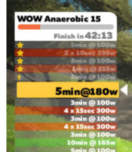

Wenn du auf Zwift ein Workout fährst, dann fährst du quasi eine Liste mit Wattwerten ab, welche der Trainer dann selbstständig ändert (halt Unabhäng der Kadenz):
Beim Freien fahren ist es halt wie draußen, gehts hoch, schaltest du runter, geht die Kadenz hoch, schaltest du rauf - mit dem Click oder halt der Kassette (die allgemeine Intensität kann man bei Zwift in der App variieren).
