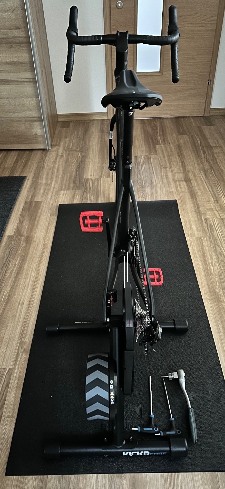

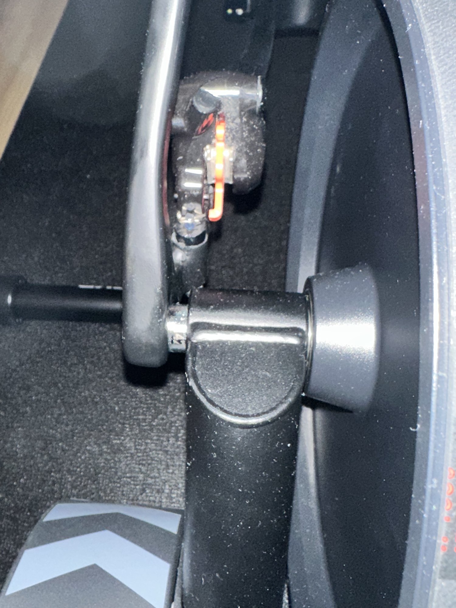

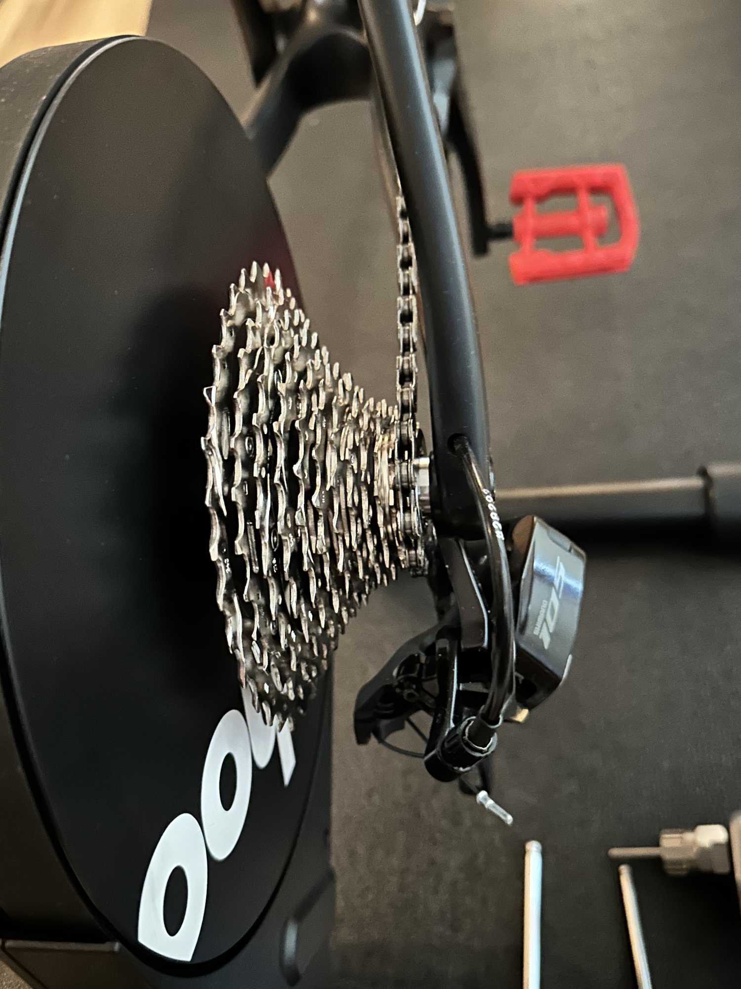

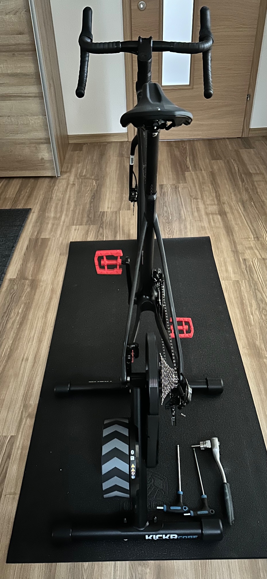

Klar gerne, hier ein paar Bilder.
Ich verwende die oben genannte 12-fach Kassette.
Wenn ich an meinen Rennrad-Rahmen meine Handy-Wasserwage anlege, habe ich eine Neigung von 2 Grad.

Wenn Du das Handy auf den Boden legst zeigt es 0°? Wo legst Du es am Fahrrad an?
Ist es nur für die Wasserwaage schräg oder auch deutlich mit bloßem Auge zu erkennen? Das Bild ist von links gemacht, nicht mittig, daher sieht man den Schiefstand nicht genau, aber in Verlängerung mit dem Türrahmen kann man es erahnen.
Ich könnte mir vorstellen dass der Wahoo schief angefertig wurde.
Um zu prüfen ob es am Wahoo liegt, schiebst Du eine lange gerade! Stange durch den Wahoo (anstelle der Steckachse des Fahrrad). Also Fahrrad demontieren, dann einen 10-12mm dicken Stab durchstecken und das Handy drauflegen. Sind es dann immer noch 2°, kannste den Wahoo zurückschicken oder rechts etwas unterlegen.
Der Wahoo hat an einem anderen Platz im Zimmer und ohne Matte immer noch Schräglage?
Das hat alles nix mit dem Freilaufkörper zu tun.
Handy"wasserwaage", eh klar. Wasserwage auf den Boden legen, Bodennivellierung prüfen. Dann den Trainer über die Aufnahmepunkte der Achse prüfen. Alles andere ist m.E. Kaffeesatzleserei.
Stimmt was oben steht.
Check doch nochmal die Schraubverbindung hinten bei der Querstange, ob da nicht ein Grad vom Bohrloch oder so im Weg ist.
Und die Gummifüsse checken ob die auch alle richtig gedreht drauf sind.
Am Rad kann es eigentlich nicht liegen (sehr unwahrscheinlich und würdest bei den Laufrädern merken), Steckachse schaut auch ok aus.
das Lot stimmt einfach nicht. Ich glaube nicht, dass Trainer und Rad waage- und senkrecht richtig stehen.
Am Rad, am Trainer oder Freilauf liegt es mit Sicherheit nicht.
Sollte alles exakt aufgestellt sein, dann gehts los mit der Fehlersuche. Als erstes mal ein anderes Rad einspannen. Da es ja nicht benutzt wird, ist die es ja egal welche x-fach Kette / Schaltung das Rad hat.
